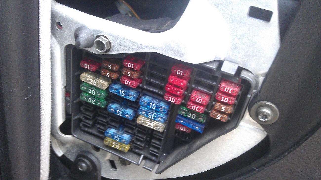

@bangobango , благодаря ти, но няма нужда. Тези от автокъщата пусна ли картата с бушоните, при останалите кабели.....
Извадих всички бушони, но нямаше нито един изгорял :screwy
П.п. За тази карта говорите нали?

Както казах, извадих всички бушони проверих ги всичко е здраво, но преди малко искам да излезна с колата малко на разходка с приятели, включвам лоста за чистачките да измие предното стъкло, но удрям на камък. Чистачките не искат да работят.?

Има и релета отзад. :love.vwclub

Добре, но преди да извадя бушоните да ги проверя, чистачките работеха без проблем, а след като ги извадих вече не :screwy
