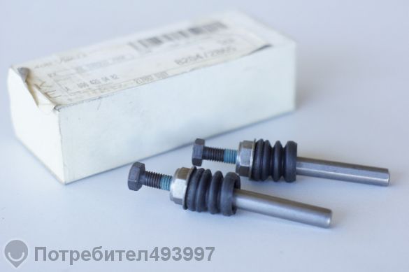

Според мен са ти задържали водачите.Провери ги.

Колега, Пасата ти е В5. Има тема с моделите на Пасат. И става въпрос за водачите на супортите, където са накладките.

Ето това е примерна снимка.Така изглеждат и твоите водачи.Виждат се веднага къде стоят като погледнеш.Трябват ти ключ 13,15 и грес.Трябва да се движат свободно след раздвижването и смазването.С нови още по-добре.
