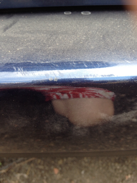

Passat B5,Драскотини по бронята
Мнениеот CrafterX11 » Сря 29 юли 2015 11:50
как мога да ги оправя нова или .. ?

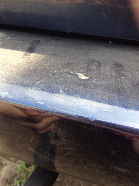

Опа. Първото не е драскотина, а боя, която се надига, най-вероятно защото отдолу има кит или ръжда.

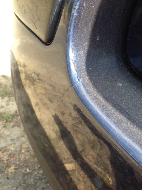

Имайки в предвид че са пластмасови броните, няма да е ръжда. Първата снимка е или напукан кит или спукана броня, но и двете са поправими при бояджия. Ако е спукана бронята се залепва с поялник, като отвътре ти залепват метална мрежа за да се подсили. После се китосва(но като хората) и се боядисва. Ако е само кит е още по-лесна процедурата за бояджията. Но сам няма да можеш да си го оправиш.

Не е ръжда ,това стана когато свързахме ремарке,приятеля изведнъж дръпна и не можа да спре и ...

Аз правих задна броня. Значи на б5.5 за да е мазна и гланцирана бронята заводски над пластмасата е шпаклована с някакъв материал наподобяващ кит. При леки удари бронята си е здрава но този материал пука и пада. След това вече нашите майстори китват с кит за пластмаса и боядисват. Стана добре моята броня и вече 3 год нямам проблеми с нея.
