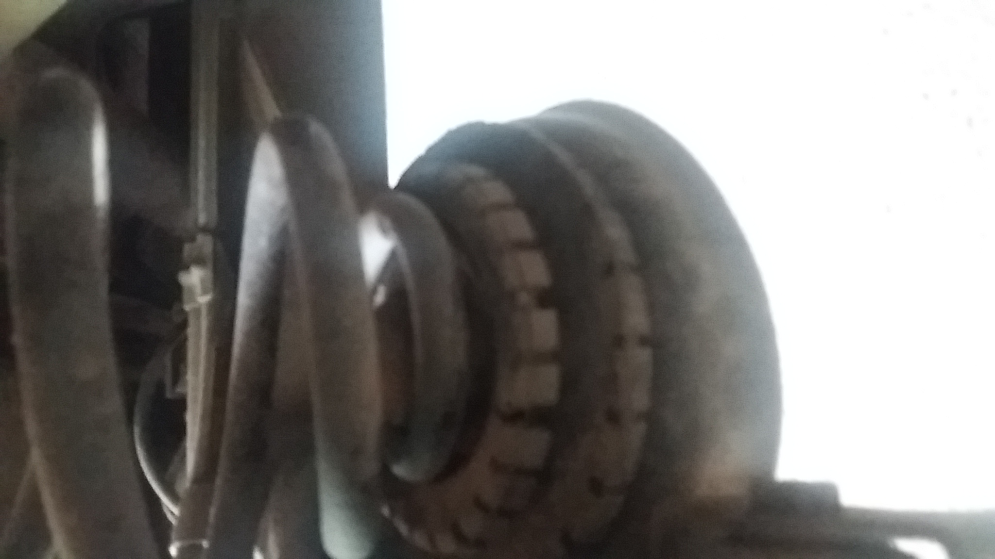

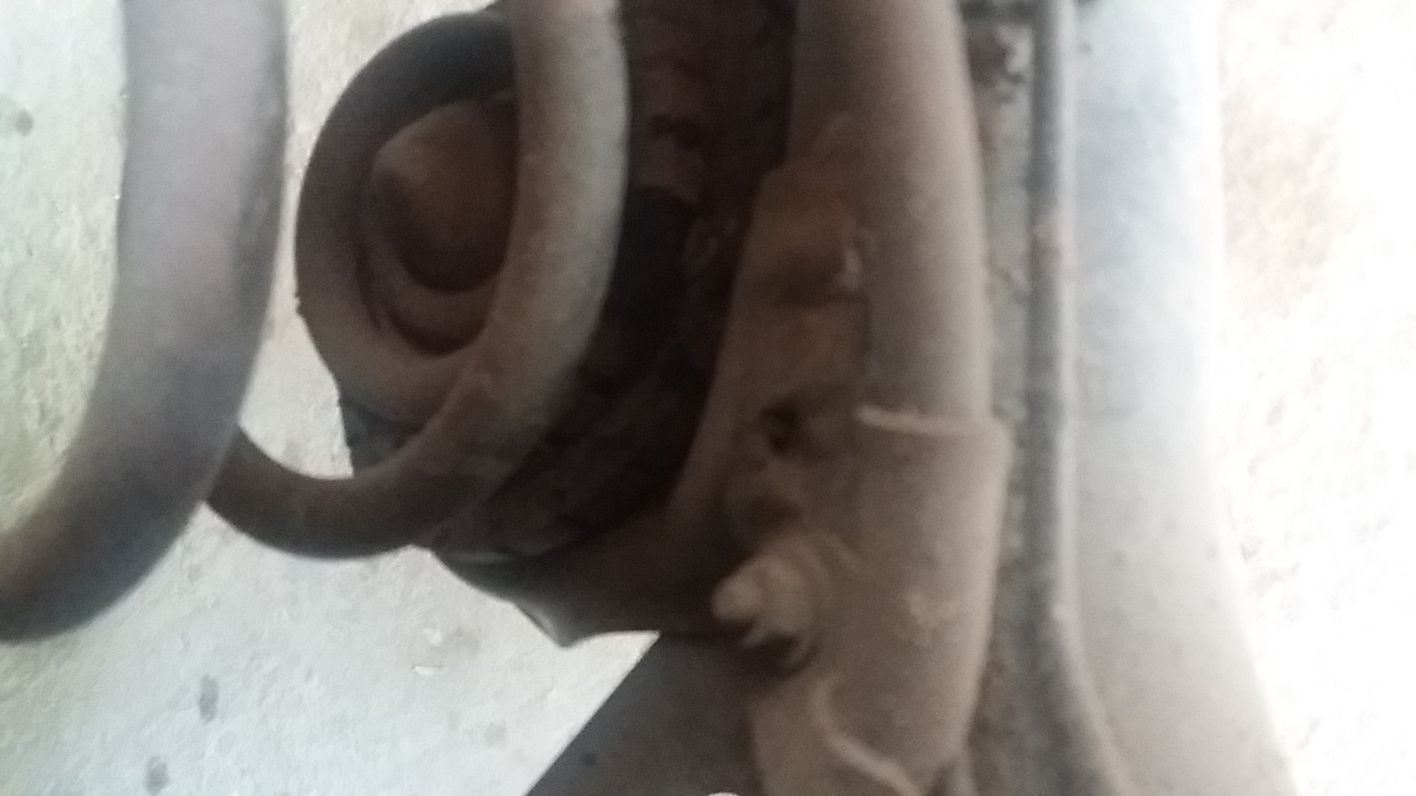

За целта може да се ползват и тези гумени подложки на пружините от същият автомобил. Може и автоморга, само да са здрави и да не са сплескани, обикновено горните са добре. Просто се нанизват една дърху друга/сандвич. Ако искаш да постигнеш ок 25 мм повдигане е достатъчно да сложиш само по една на всяка пружна, аз го проиграх на Б5.5 комби с по една само долу, където ляга пружината. Ползвах такива подложки от Б5, единствената разлика е че те са с малко по-голям външен диаметър от тези на Б5.5, но това не е от значение, ляга добре на носача. Измерването направих от ръба на калника до центъра на джантата, преди беше 37.5 мм, а сега е 40 мм. Възможно е да слегне малко с времето, ще видим.
Сега изглежда така:
Един колега беше писал някъде, че стават с подмяна на старите от Опел Астра(били 30 мм нови), но не поясняваше от кой модел. Аз проверих Астра G и H комби, не стават за Б5, Б5.5, мнооого по-тънки са.
