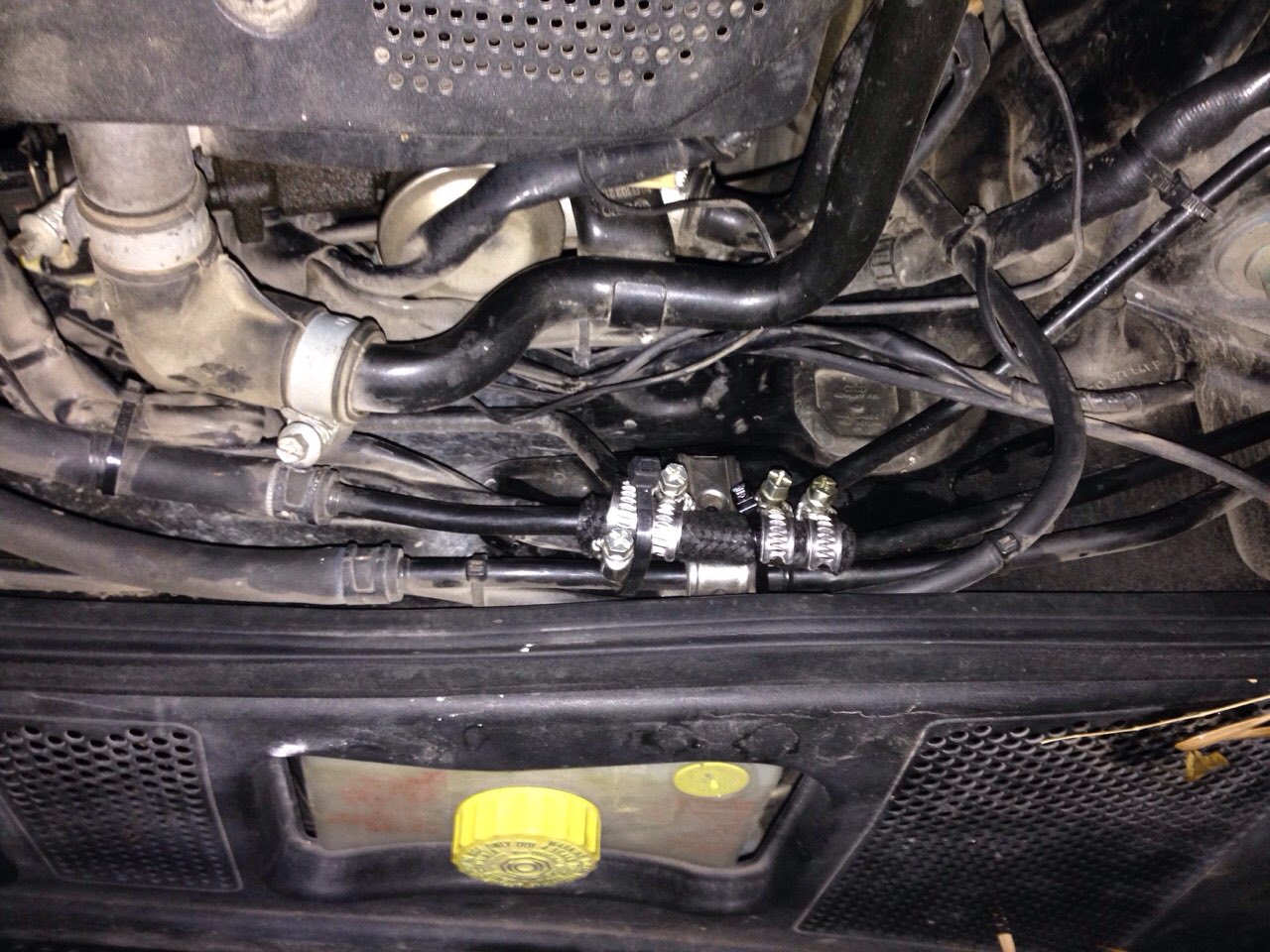

дай да намерим една ей такава тръбичка за входен бензин е май....или изходен тази със съединенията за нея става дума....ако става от снимка да разбереш :rolleyes
