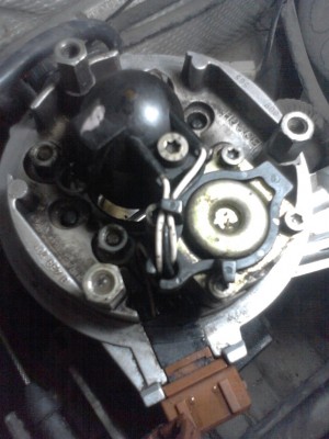

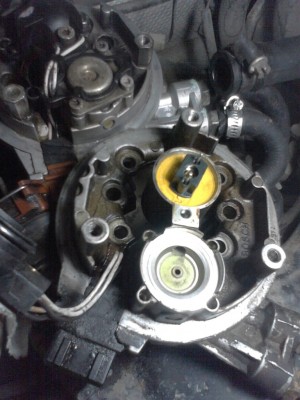

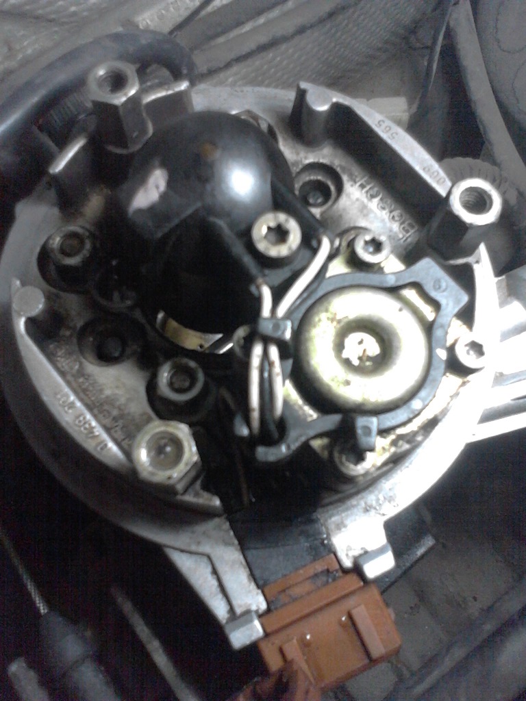

Проблема е следния: Колата не палеше и проблема идваше от моното беше запушена дюзата и платната бяха напукани свалих го и направо купих същото обаче идва проблема сложих го запали работи и като я загася след 3-4 часа не иска да запали или ако запали работи на 3 цилиндъра и свещите на 1ви и 3ти цилиндър са зацапани. Чистя ги слагам и пали няма грижи . дали може защото се загледах на мойто МОНО и на другото което го купих цифрите са различни и двете са БОШОВИ да ми дава ядове .... ???? на старото пише 593(с черна букса) на новото 549 (с оранжева букса) ????

Не,и аз на моя Б4 съм с моно от Б3.Друг е въпроса,дали всичко по моното е наред...
Освен самото палене имаш ли някакви други проблеми с обороти,прекъсване,мощност?

Според мен има голяма вероятност на новото старо моно дюзата да не затваря добре или регулатора да изпуска бензин.

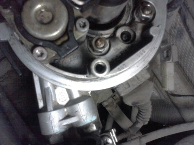

проблема идвал от малко ВЪЗДУХ като махнах на моното кутията заработи като нова !! и сега да питам под филтърната кутия има нещо като филтър за какво служи каква му е играта можели тои да дава ядове ??? на газ работи като часовник но на бензин като дам газ притрепери до 1500 оборота и после изчисти.
