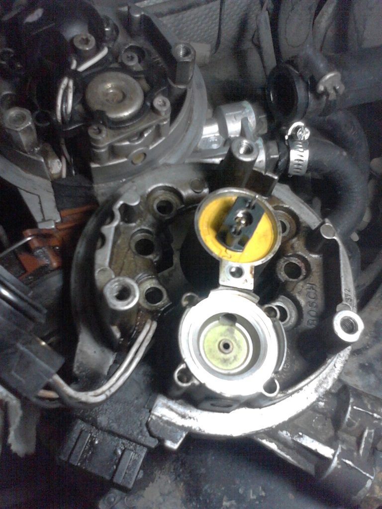

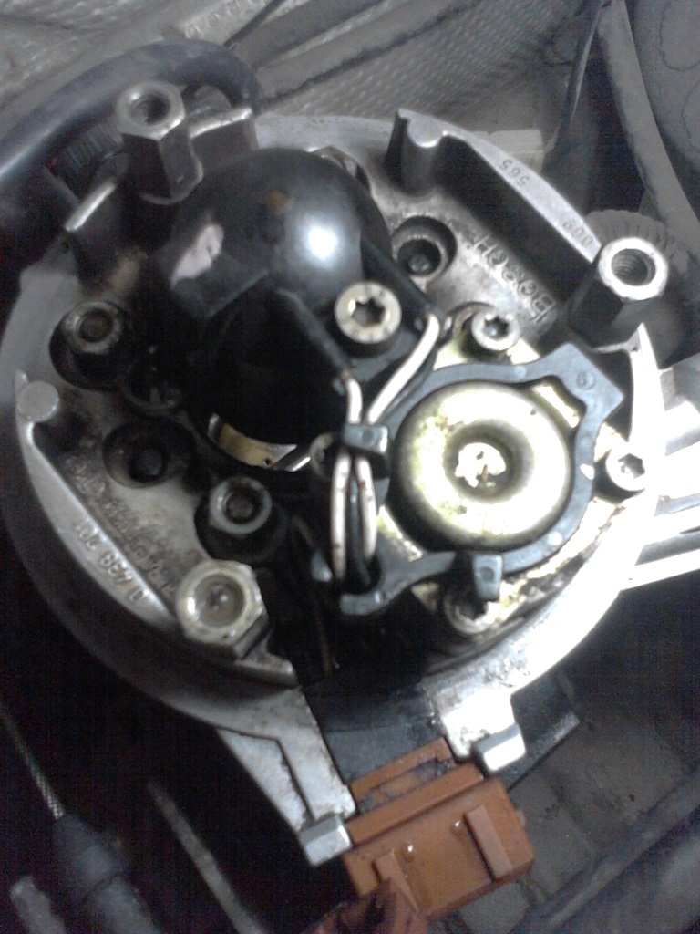

Проблема е следния: Колата не палеше и проблема идваше от моното беше запушена дюзата и платната бяха напукани свалих го и направо купих същото обаче идва проблема сложих го запали работи и като я загася след 3-4 часа не иска да запали или ако запали работи на 3 цилиндъра и свещите на 1ви и 3ти цилиндър са зацапани. Чистя ги слагам и пали няма грижи . дали може защото се загледах на мойто МОНО и на другото което го купих цифрите са различни и двете са БОШОВИ да ми дава ядове .... ???? на старото пише 593(с черна букса) на новото 549 (с оранжева букса) ????

Не,и аз на моя Б4 съм с моно от Б3.Друг е въпроса,дали всичко по моното е наред...
Освен самото палене имаш ли някакви други проблеми с обороти,прекъсване,мощност?

Iezekil написа:Не,и аз на моя Б4 съм с моно от Б3.Друг е въпроса,дали всичко по моното е наред...
Не с оборотите нямам проблем като зачиста свещите става като нова върви без грижи и мощност има ... :)

проблема идвал от малко ВЪЗДУХ като махнах на моното кутията заработи като нова !! и сега да питам под филтърната кутия има нещо като филтър за какво служи каква му е играта можели тои да дава ядове ??? на газ работи като часовник но на бензин като дам газ притрепери до 1500 оборота и после изчисти.
