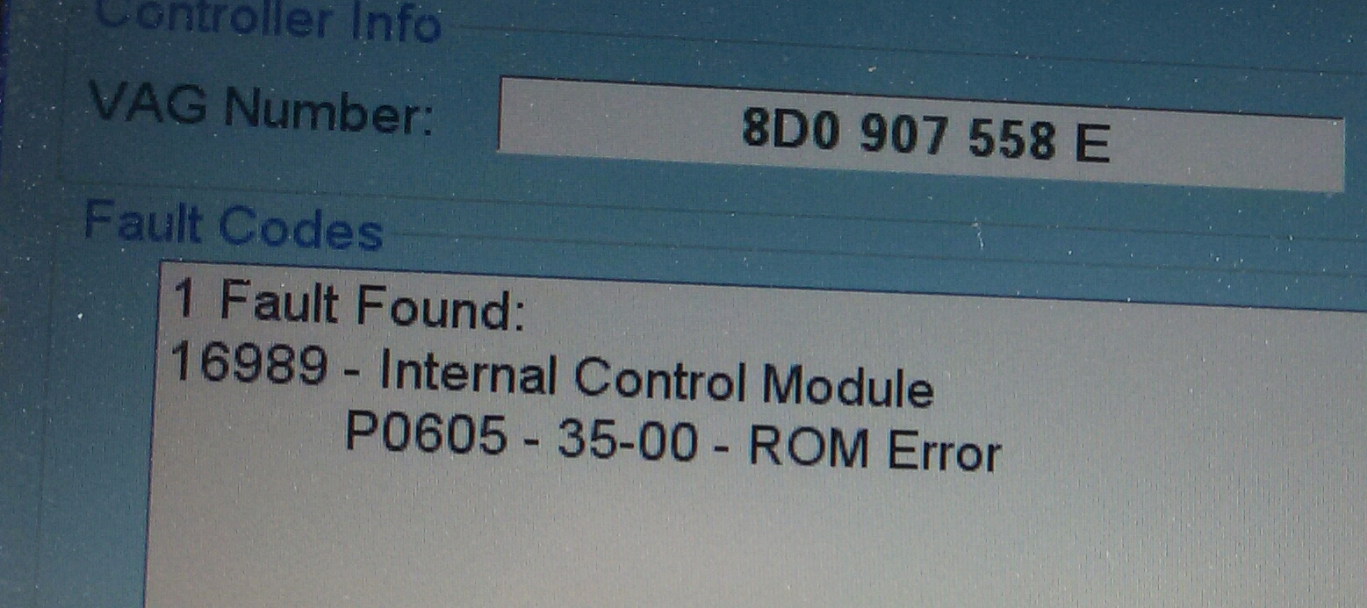

Колеги появи ми се проблем! Колата е пасат B5 1.8Т AEB. Както си карам започна да ми тресе и да губи мощност все едно не работи цилиндър. На 2000 оборота тресе и при подаване на газ мудно ускорява.. закачихме на коппютър и излезе грешка на дросел клапа която се изчисти (грешката) и друга която не може ! След изчистването на грешната изчезна заглъхването и тресенето, но предполагам проблема ми не е решен. Качвам снимка на другата грешка ако може някой да изкаже мнение ще трябва ли да се сменя компютър.. На студен двигател няма проблем с паленето, но при топъл върти повече (не всеки път)
