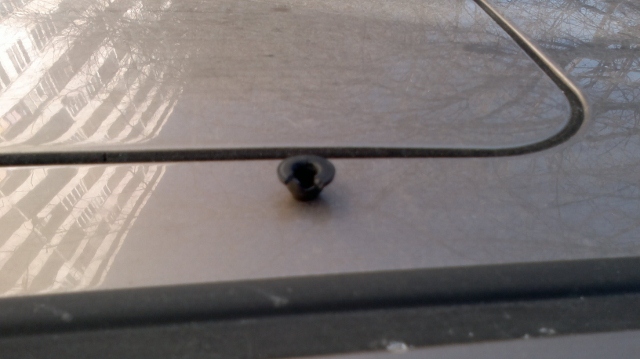

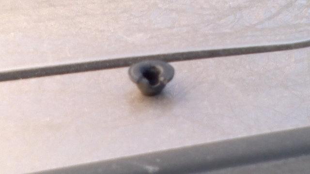

Здравейте, колеги! Пасата е Б3 , 1990г. 1,8моно.
Днес забелязах значително намаляване на струята към предното стъкло, при задържане лоста за чистачките.
Тъй като редовно поддържам нивото на течността в казанчето, реших че имам спукано маркуче от където явно изпуска течността.Така мислех защото струята на предното стъкло беше много слаба, едвам излизаше от пръскалките. Оказа се че маркучите, пръскалките, помпичката и резервоара за течността са здрави. След разглобяване на казанчето и отливане на близо 4л. течност, вътре в съда на дъното намерих сниманото гумено маншонче. Скъсано от вече 26години стареене. Накъсано с парчета е било пред помпичката и е спирало в голяма степен течността към помпичката. Тъй като го намерих вътре в казанчето, реших че мога да опитам да сглобя отново всичко без да купувам ново маншонче. Т.е. до сега ако е било все така скъсано, не е имало теч. Монтирах казанчето, нанизах помпичката на гърба му в улея, налях течност и струята вече беше перфектна. Не се вижда добре на гърба на казанчето, дали изтича от липсата на маншончето. Остава въпроса ще изтича ли течността без това маншонче? Там където го намерих искат 8лв.(казват че е оригинал), по моргите едва ли ще е в добро състояние, ако някой се е сблъсквал с този проблем, моля да сподели.

Дай 8 лв.да ти е мирна главата-ако изтече пак ще ги дадеш тия пари плюс пари за течност

Лошото е че търговците спекулират. Това е гумичка която струва сигурно стотинки. Няма механично натоварване или триене което да я изхабява от движение, че да е от специална смес. Стои си неподвижно и уплътнява, и така вече 26години :) Ще наблюдавам казанчето дали намалява течността след движение и ще преценя тогава.

Колега, имам Пасат Б4 на части. Маншончето е същото, обади ми се, ще ти го подаря. Пиши на лично за телефона. Поздрави!

Оказа се че няма изтичане на течността за чистачките, в следствие на премахване на маншончето. Нивото на течността в резервоара не е намаляло. Изминаха вече повече от 10дни,под наблюдение. Пръскалките работят перфектно.
