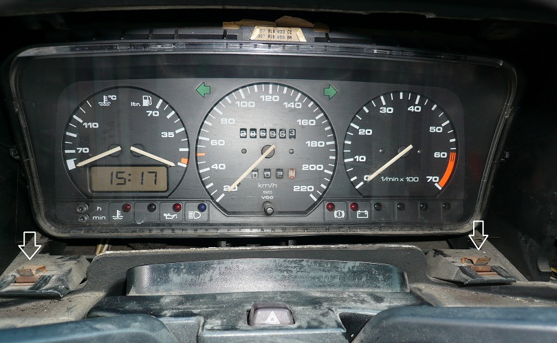

Здравейте отново, тоя път се обаждам след като вече оправих термометъра и бензиномера. Е не ми отне много време , само четери дена.
Да си призная за първи път отварям табло на автомобил и като видях платката почти се бях отказал да го разглобявам. Викам си това е работа за часовникар, обаче неделя нали майсторите почиват, та се престраших и го отворих. Направих снимки с който по подробно ще покажа как реших проблема. Сигурен съм че ще е полезно за бъдещите собственици на VW passat B3 комби.
Първо да благодаря на администраторите на този сайт за полезната информация, без която нямаше да се справя.

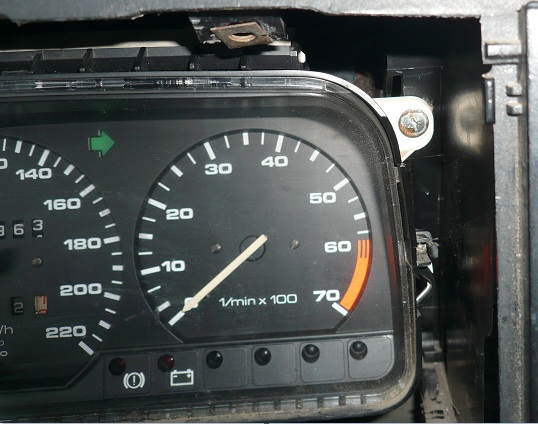

И така да покажа как свалих таблото, на снимка 1 са показани винтовете който държат пластмасата. Развивате ги и я дърпате към Вас, като преди това свалете волана до долно положение.
снимка 1
снимка 2

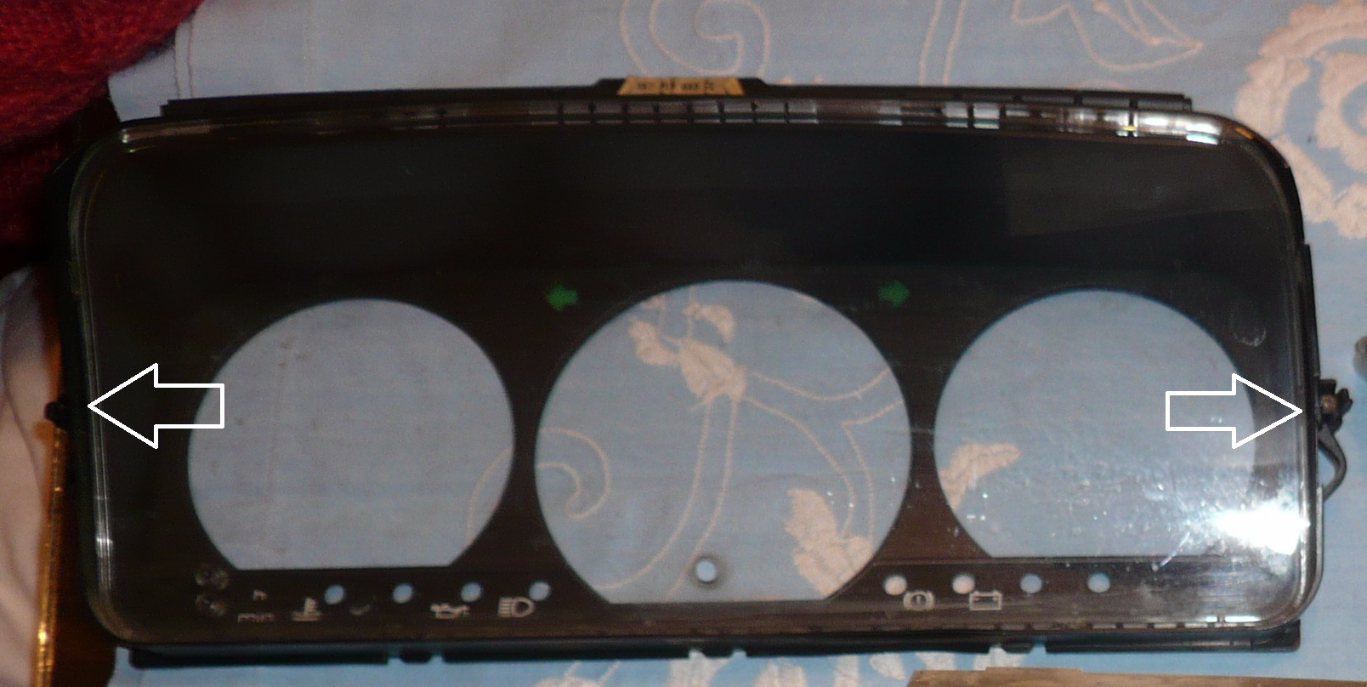

Щипките който държат са в долния край, в ляво и дясно показани на снимка 2.

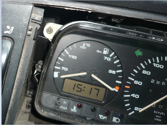

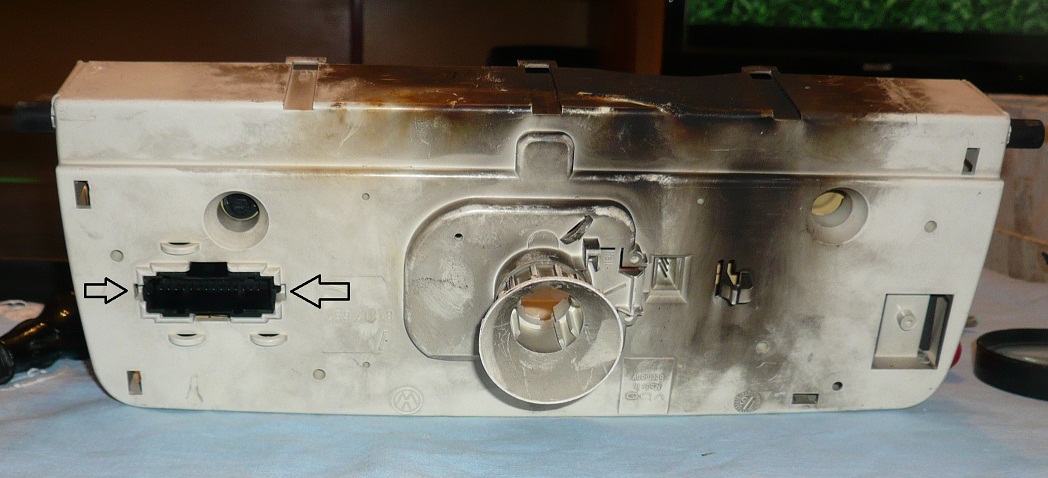

На снимки 3 и 4 виждате винтовете който държат таблото , развивате ги и го дърпате към вас. Жилото на километража сам излиза, а куплунга с кабелите го вадите с лявата ръка, като първо издърпвате таблото навън и в дясно, колкото да си прокарате ръката. Малко неудобно ама става.
снимка 3
снимка 4

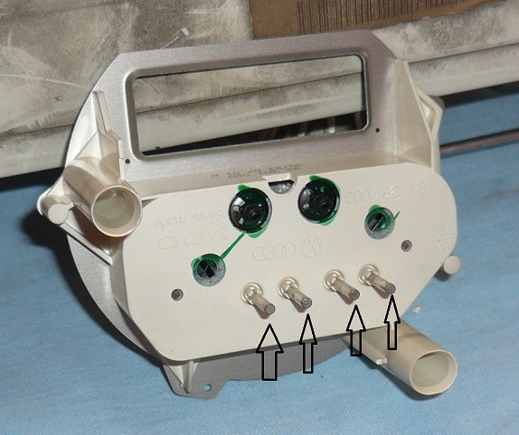

Сега вече с кръстата отверка развивате винтовете показани на снимка 5 и махате капака.
снимка 5

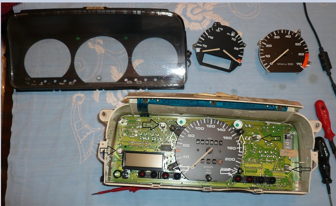

снимка 6
Изваждате оборотомера и уреда за (температура и бензин), като ги издърпвате нагоре, те не са хванати с винтове, а са монтирани на по-два бели водача показани на снимка 6 със черни стрелки, докато километража е захванат със 4 винта показани с бели стрелки. Също така трябва да развиете и винта показан с червена стрелка на снимка 7. Това е винта който държи стабилизатора на напрежение.
снимка 7
Ваденето на платката става като се освободят закопчалките показани с черна стрелка на снимка 7 и още две на куплунга от другата страна на таблото, показани на снимка 8. След като извадите платката внимавайте да не повредите синята лента която свързва платката с трите крушки.
