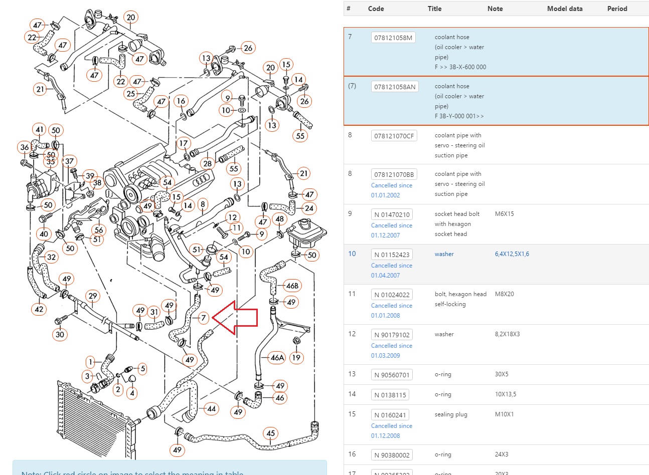

би ли ме насочил,какво да напиша в гугъл,или линк с въпросните маркучи,за да съм подготвен утре сутрин накъде да се запътя да купувам.

Мнениеот pushkata11 » Пет 25 мар 2016 22:13
Ето ти разположението им + парт № :beer
