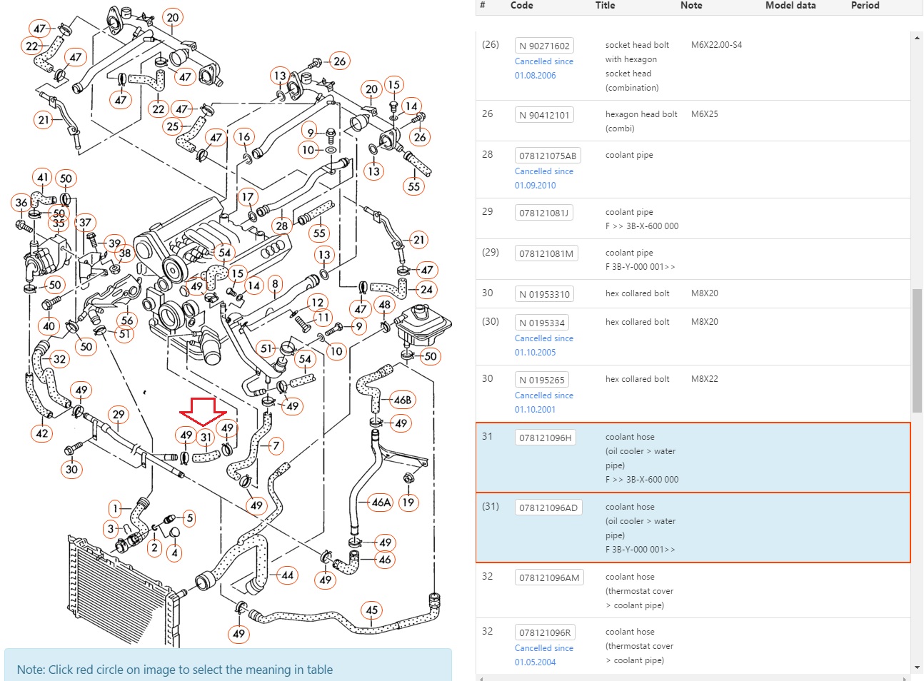

Re: Теч на антифриз пасат Б5 2.8 v6
Ето ти разположението им + парт №
