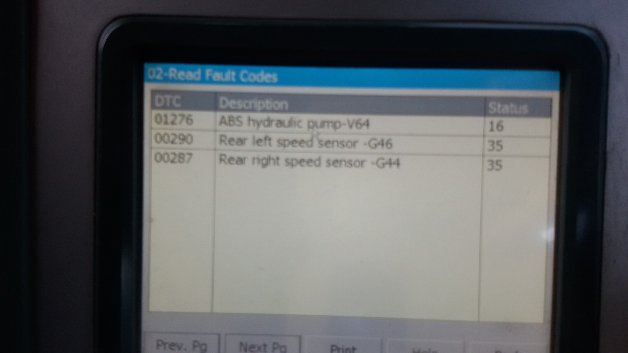

Здравейте колеги.Взех си Пасат В4 1996г. 2.0 бензин/газ.Навремето си е била много хубава кола ,но не е попаднала на собственици и сега аз се мъча да оправям разни проблеми.Става въпрос за ABS-а.Колата е с 4 дискови спирачки и свети постоянно лампата на ръчната спирачка и на ABS-а.Днес я закачих и излязоха следните грешки.Ако някой е запознат ,моля да ми пише.

Първото е 'Хидравлична помпа на ABS'

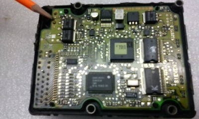

Вероятно не е скапана помпичката - по-често се къртят спойките на щифтовете на куплунга й. На платката на контролера.Сваляш електрониката (без да бараш хидроблока), отваряш пластмасите (не съм сигурен дали не беше силикониран по ръбчетата) и презапояваш.
Второто и третото са заден ляв и десен датчик.
Първо легни под колата и виж дали датчиците са там въобще.
Ако да - провери под задната седалка дали не са им измъкнати куплунзите.

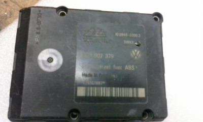

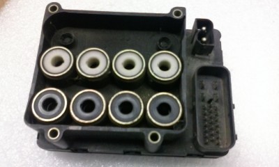

Това е ABS от В4 без EDL
Като гледам как съм гънал пластмасите - правилно си спомням, че е силикониран.
И ако не бъркам прекалено много - болтовете са с ТОРКС (еврейска звезда)
Горе в дясно ти е куплунга на помпата
Те го и вътре
Там, дето соча с моливчето - това се прецаква.

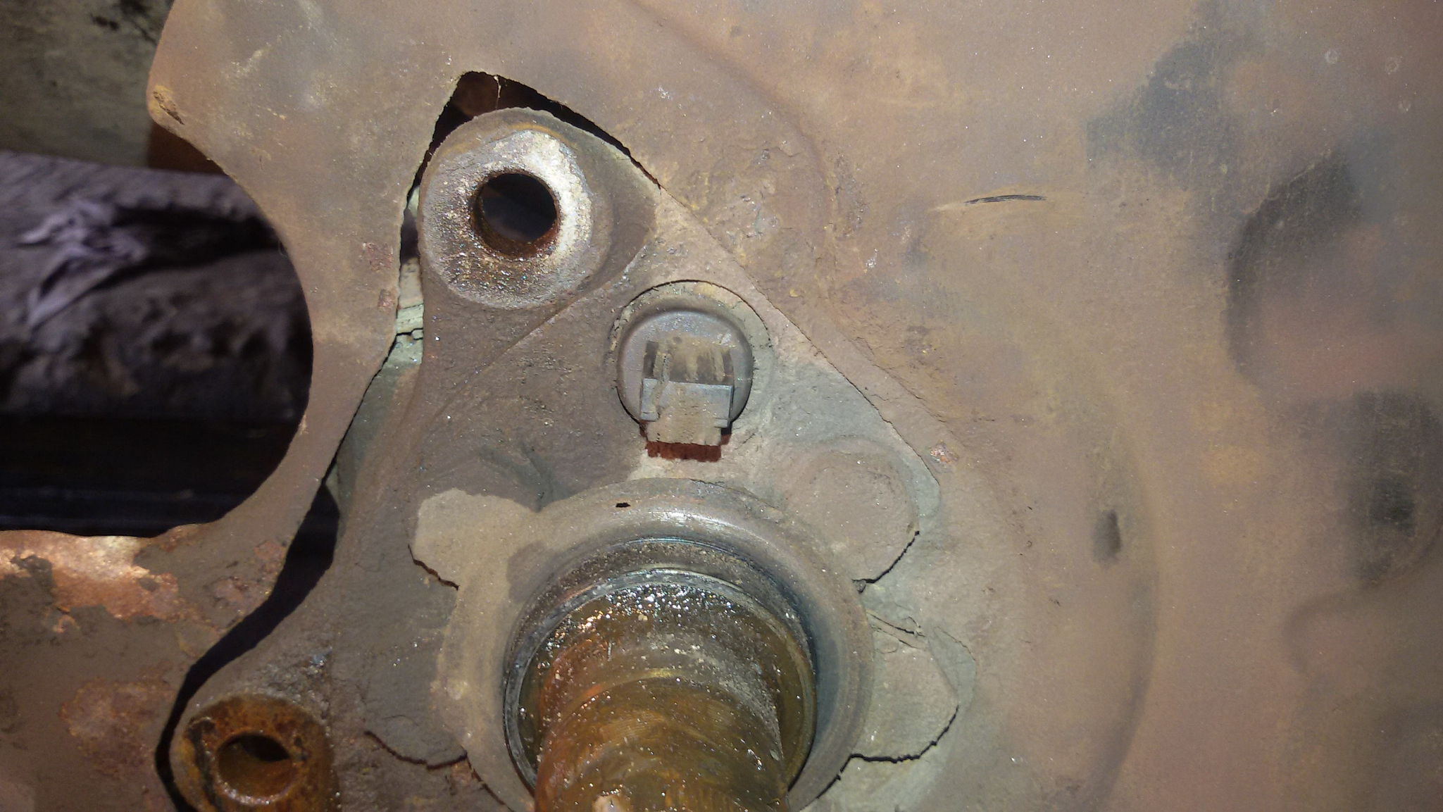

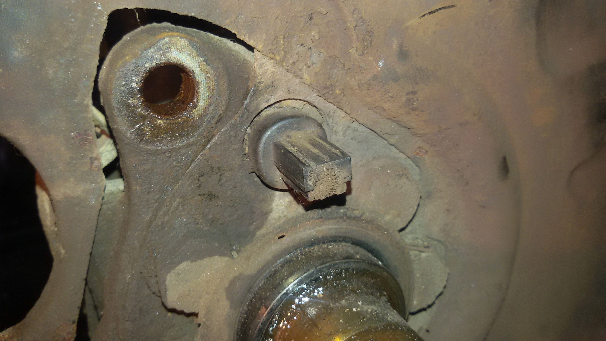

Това беше задния десен датчик преди да го извадя с големия чук.Дли беше здрав?
