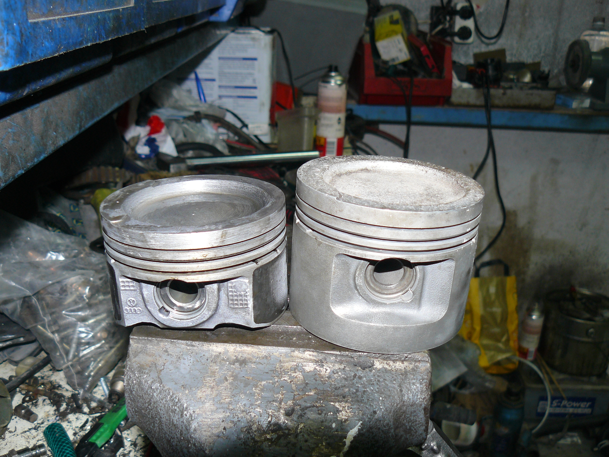

гледах снимките на занков. буталата са същите, като на АГГ. АГГ не ми пипа. не са буталата. друго е...
голямото бутало е от 2Е. малкото, както виждате, е същото... а е от АГГ...

Васко, с един приятел водим дискусия дали липсата на "пола" също допринася по някакъв начин за проблема с разхода на масло.
Иначе по чуждите форуми съм чел, че дефектните сегменти са основна причина. Даже някъде се споменаваше обърнати сегменти, на мотор асемблиран в Мексико.

netizen написа:Липса на охлаждане ли е според теб? Нещо като 2.0TFSI?
Охлаждане има с маслени фонтани под буталата.

Полата според мен допълнително уплътнява и стабилизира движението на буталото в цилиндъра.

Има логика, но AGG е концепция на 20 години, а народът няма подобни проблеми.

възможно е да са каналите на сегментите. материала на буталата... при голямо температурно разширение да "свива" канала и да "щипе" сегмента...
и това го има... замислете се-почва да харчи масло доста повече, като я напънеш... голяма скорост, много загрял...
аз бих направил едно по детайлно сравнение и при доволен съвпадък, бих пробвал да сложа буталца от АГГ... идейка просто...
