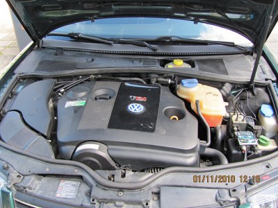

drago_tr
Мнения: 2529
Двигател: AFN AVB
Re: предна кора (над акумулатора) на пасат Б5 1.9 TDi
Мнениеот drago_tr » Вто 16 ное 2010 18:44
Ето какво сътворих днес и аз.От една морга си купих такава кора от AUDI A6 за скромната цена от 30 лева.... и с известна доза преправяне ето какво се получи:
Мнениеот Peteff » Вто 16 ное 2010 19:18
и аз съм с направи си сам кора - от пасат б5.5 . попреправя се малко но поне пази от листа и всякакви запушвания

terero
Мнения: 210
Регистриран на: Пон 28 юли 2008 17:45
Автомобил: VW PASSAT VW LUPO
Двигател: AHU 98 AKU 00
Мнениеот terero » Пет 11 ное 2016 12:29
[quote="drago_tr"]Ето какво сътворих днес и аз.От една морга си купих такава кора от AUDI A6 за скромната цена от 30 лева.... и с известна доза преправяне ето какво се получи:
Kолега може ли да видя някъде снимки как се е получило с кората а6
