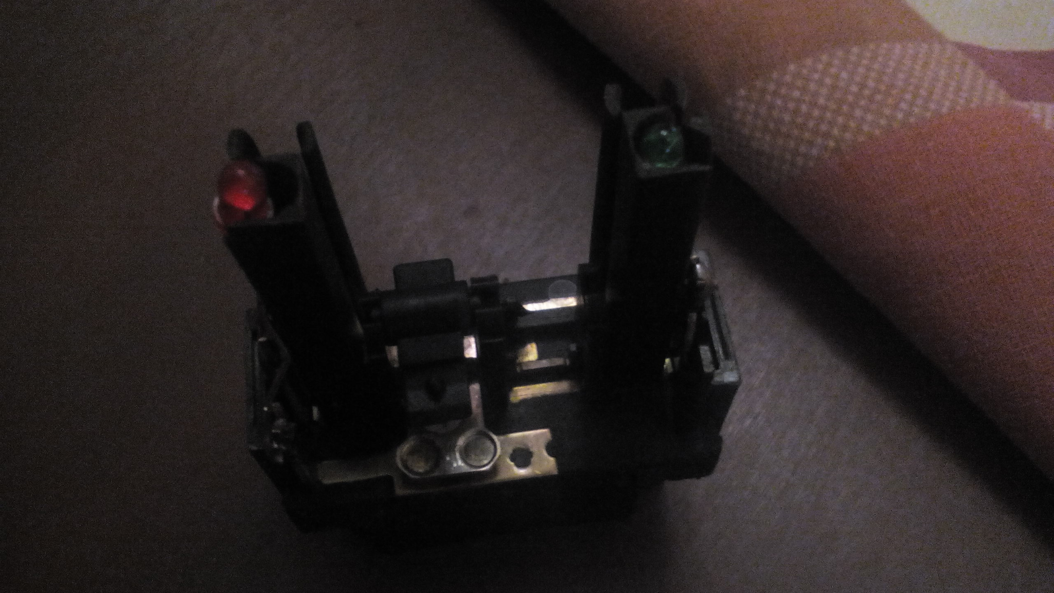

Тези бутончета се отварят много лесно. Такива съм отварял много е елементарно.
Гергин
Мнения: 1360
Регистриран на: Вто 22 май 2007 15:07
Автомобил: Passat 4
Двигател: AGG
Re: Passat B4 - Бутонът за подгрев на стъклата не свети, когато е натиснат
Мнениеот Гергин » Съб 19 ное 2016 21:05
Благодаря, че се включихте и за отделеното време.

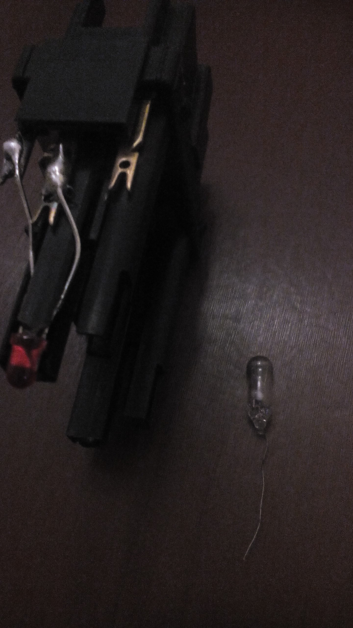

Днес отворих копчето и видях всичко описано от вас.
Беше изгоряла крушката ( не е диод). Имах слизане по София но не намерих същата, много особен размер. Явно не знам къде да търся.
По интересното е следното, взех от една платка едно диодче (би трябвало да работи на 12V щом е от платка), запоих го, натъкмих го. Наистина не е никак сложно, да не кажа прекалено елементарно, но...пак "но" Не свети??? Мисля, че съм му обърнал посоката при запояване и за това не свети, но да видим утре на светло. Дано теорията ми е вярна.

Iezekil
Мнения: 6186
Автомобил: Passat B4 Variant
Двигател: ABS 94
Мнениеот Iezekil » Съб 19 ное 2016 23:36
На вашите бутони има ли резистор?Не би трябвало,странно.
Аз преди да запоя просто го допрях,за да установя кое краче за къде е,а и дали свети.

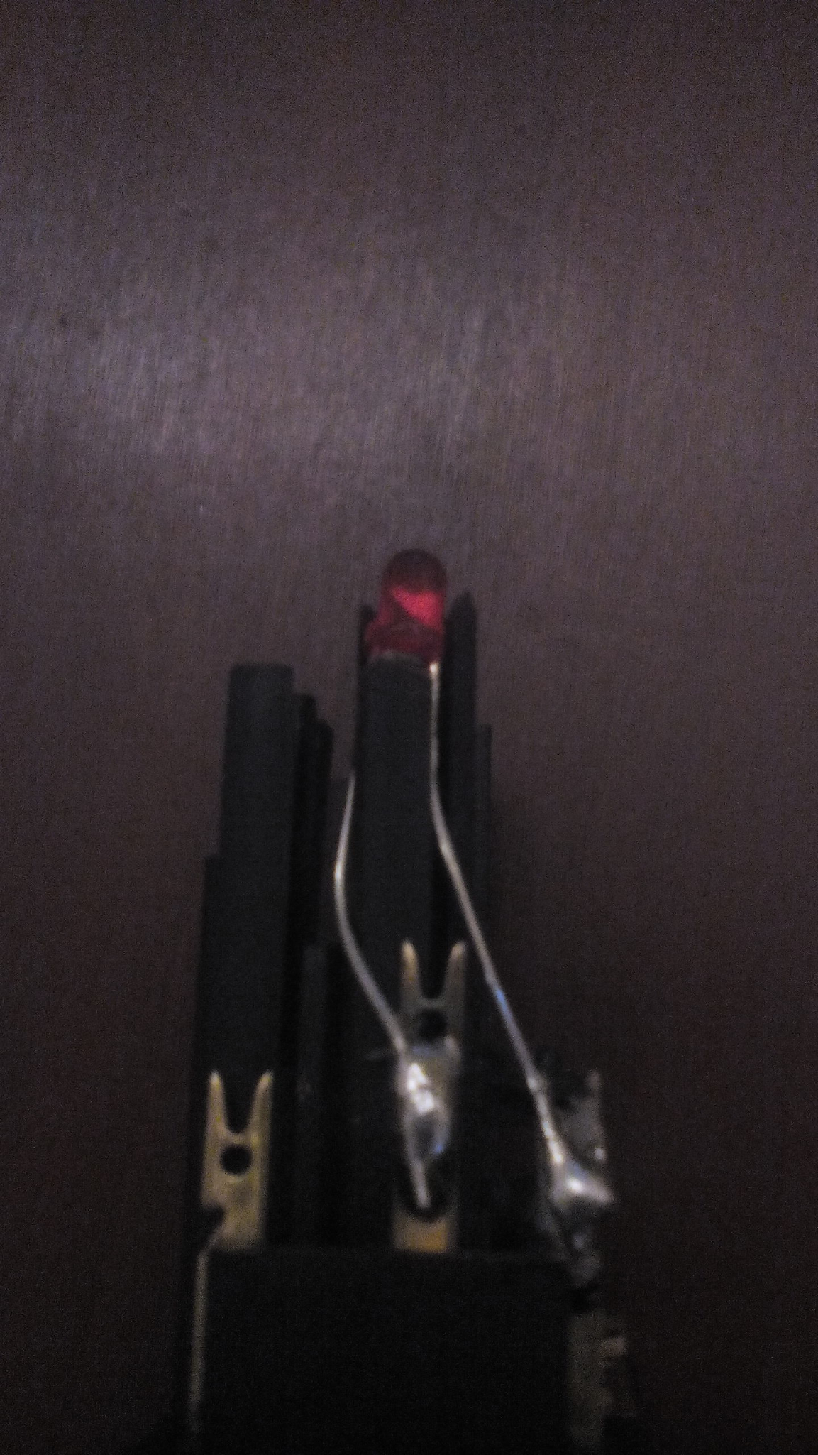

Мнениеот Гергин » Нед 20 ное 2016 16:34
На моят бутон не видях да има.
Иначе днес преправих, поорязах тук там и запоих нова крушка, малко по голяма. Всичко стана от раз, светна, сглобих и това е.
Интересно ми беше, понаучих някои неща за диодите и не успях да счупя нищо.
Ще потърся по магазините за такива на 12V, да си имам
Благодаря Iezekil и pe6kata

Да беше оттука да ти подаря кеф ти зелен, жълт,червен ,остава да си вземеш 1 резистор 820 ома , 0,125Вт и си готов/Ако ти свете силно слагаш 1 кОм
Гергин
Мнения: 1360
Автомобил: Passat 4
Двигател: AGG
Мнениеот Гергин » Вто 22 ное 2016 22:40
Жив и здрав Kris .
А как става свързването, лайк съм? Малко е ограничено мястото в бутона, но като гледам и резисторите не са големи ))))
На катода или анода се връзва, къде и как? Какво да гледам на резистора?
Jijooshu
Мнения: 87
Регистриран на: Нед 07 дек 2014 18:03
Автомобил: VW Passat B3
Двигател: RP 1989
Мнениеот Jijooshu » Сря 23 ное 2016 8:11
Където и да го сложиш, не е от значение, въпросът е да спазиш поляритета при запояването на самия диод. Обикновено ги слагам на плюса, но на копчето за шибидаха го сложих на минуса (фабричния зелен диод беше с резистор на минуса, смених го с червен).
