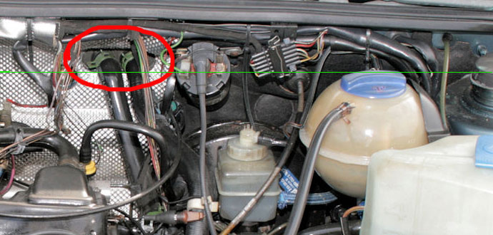

Здравейте
След като парното на пасата (Б3 1.8 1990) е по-високо от разширителния съд, как се обезвъздушава?

Ами тръбите за радиаторчето на парното влизат над разширителя.

Обезвъздушава се само.Стига да не ти е запушено тънкото маручле което влиза в казанчето.Като работи на празен ход,ако има въздух в системата ще видиш как излиза въздух през него.Оставяш да работи докато включи перките и ако е нужно на студено си доливаш антифриз в казанчето.

На запален мотор,извади маркуча който е студен и форсирай лекичко докато изкара въздуха и почне да тече топла вода.
Миналата седмица правих така на един голф 2,само че при него извадих маркуча от самия изпарител и така докато взе да загрява стабилно.

На запален мотор,извади леко маркуча който излиза от парното и изчакай докато потече вода.Малко са на неудобно място тия маркучи за парното,но става.Вентото винаги съм го обезвъздушавал по тоя начин.А това със вентилатора на парното на макс го забрави.Вентилатора няма как а ти изгони въздуха от системата.Изпарителя на газовата ми беше вързан успоредно на парното със отвори на щуцерите ф10 мм.Имаше и парно и изпарителят загряваше веднага.
