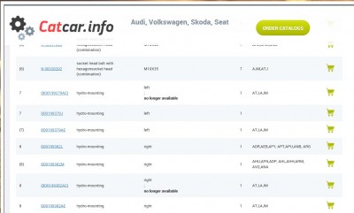

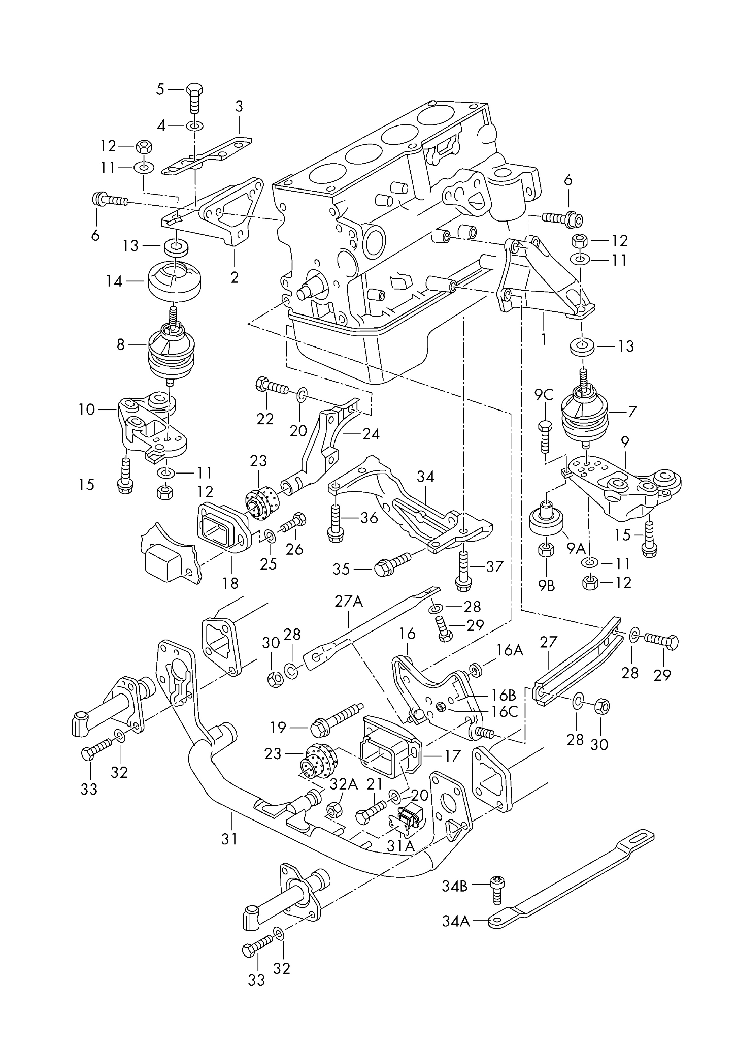

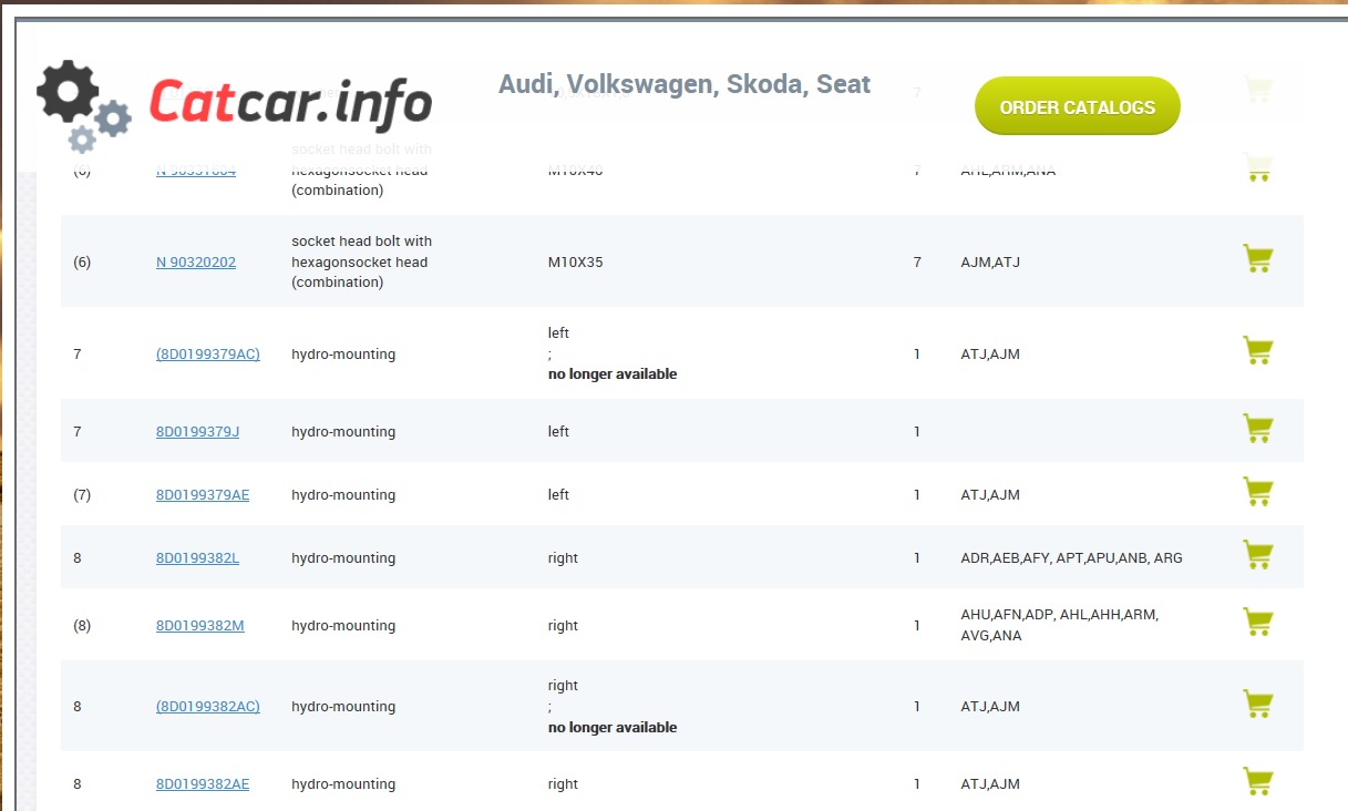

Според etka-ta са различни за дизеловите и бензиновите двигатели.
