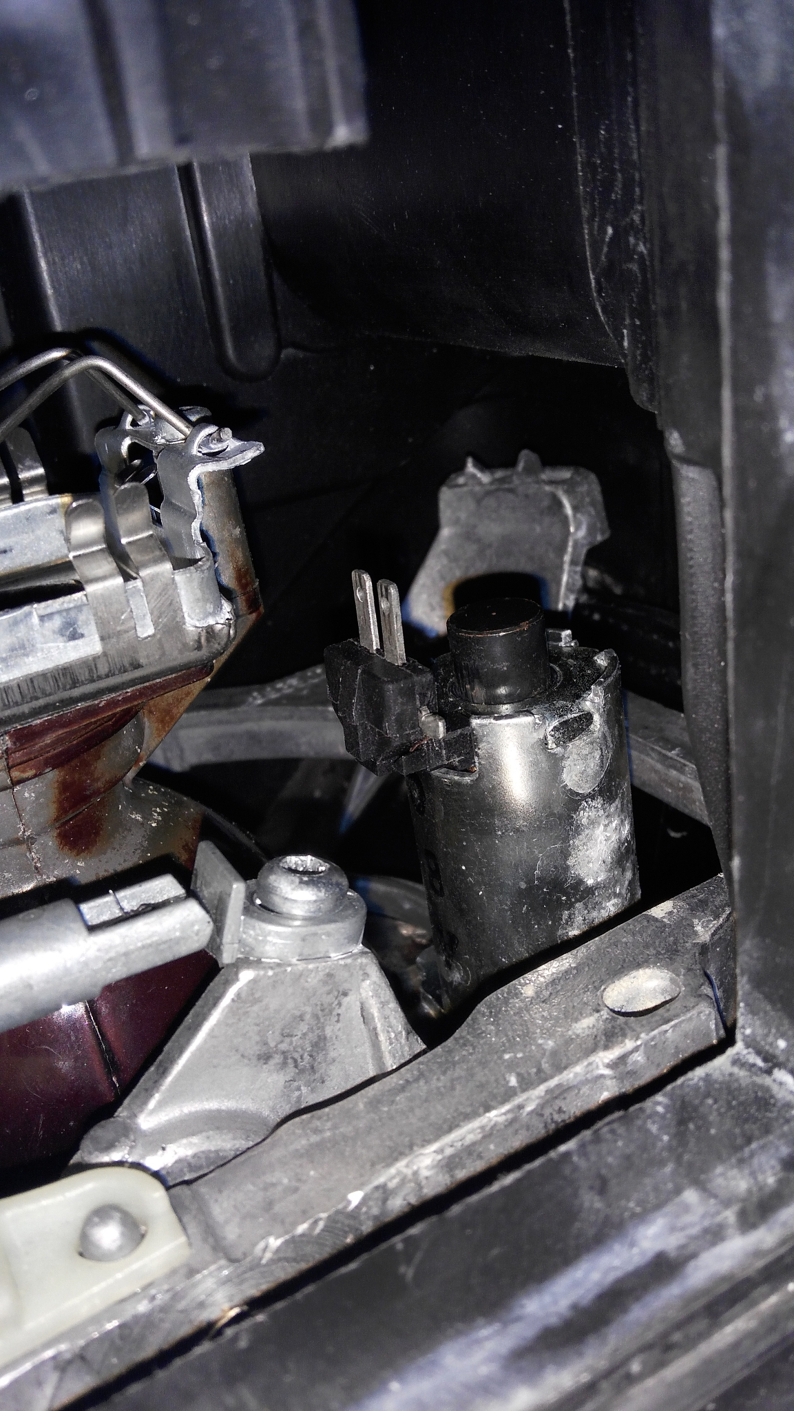

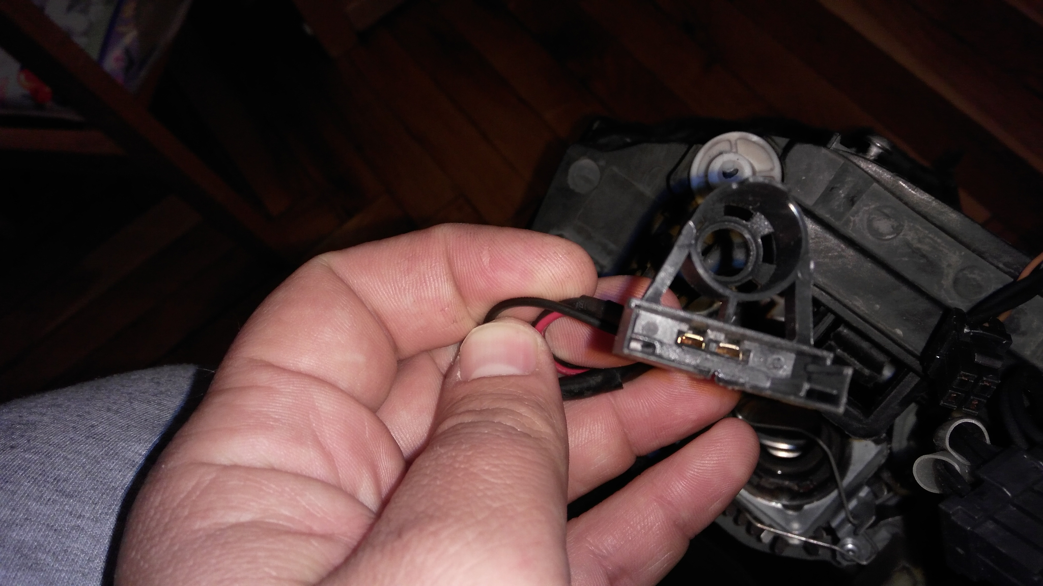

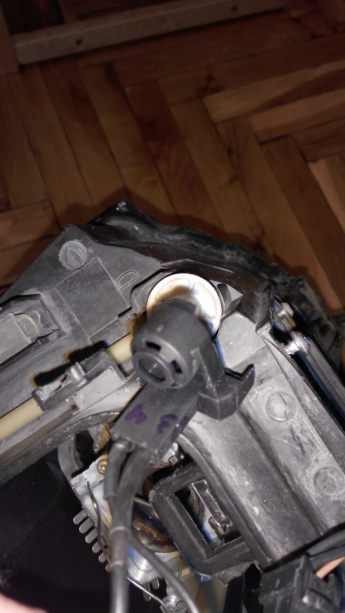

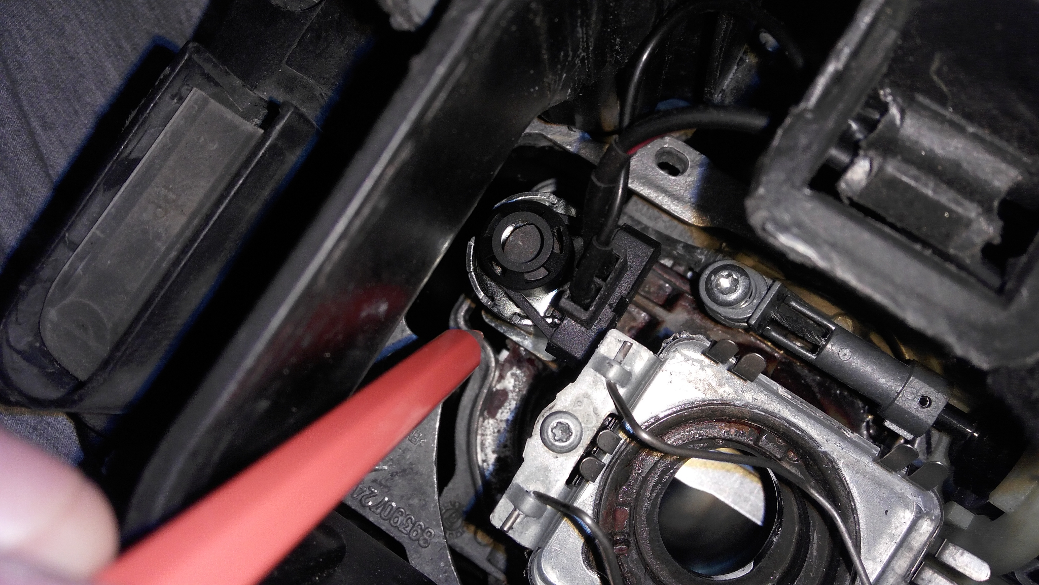

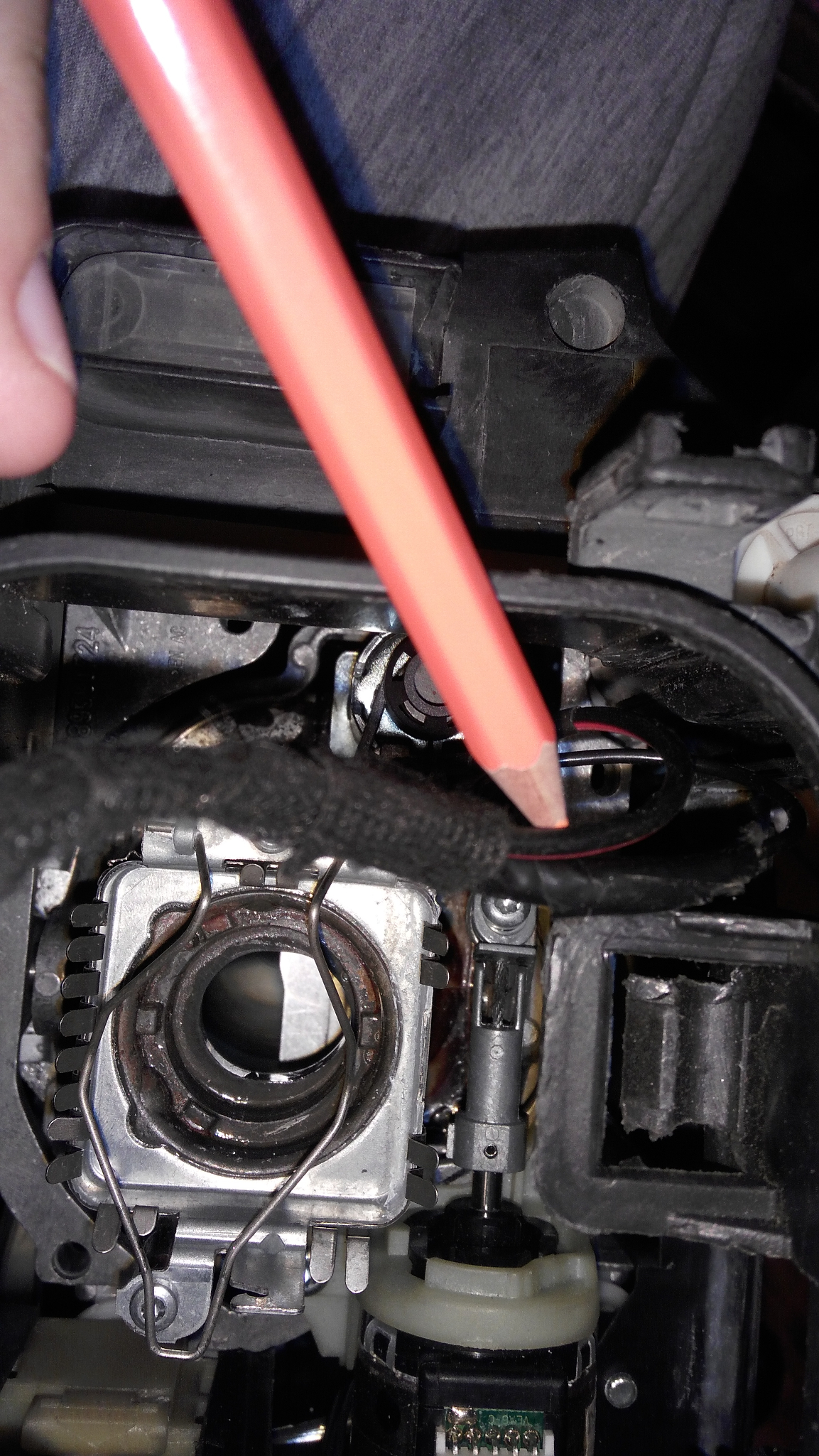

Проблемът с изгасянето на дългите е в моторът на клапата на дългите. Има писано по английски сайтове, че е често срещано. Жиците към моторът се прекъсват. Аз също съм "страдал" от този проблем. Решението е да се свали фарът и да се подменят проблемните кабели.
На снимките с молив показвам моторът на клапата и подменените кабели. Препоръчвам при подмяната да се сменят от буксата на мотора директно с нови кабелни обувки.
Да обеснявах за клапата. Тя покрива половината леща така фарът свети на къси. Когато се задейства тя отваря светлият отвор към лещата и всичката светлина от крушката излиза, т.е. свети на дълги. Ако се прекъснат жиците тя няма как да се отвори. Най-добре се вижда ако се паркира близо пред стена. При включване на дългите се вижда, че реално само единият фар е на дълги, а на другият не се включват. Като след секунда две-три сама изключва дългите (на таблото продължава да свети синята лампа, че дългите са включени, т.е. че листчето за светлините е в положение "дълги").
