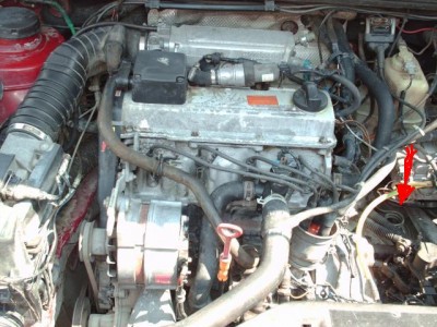

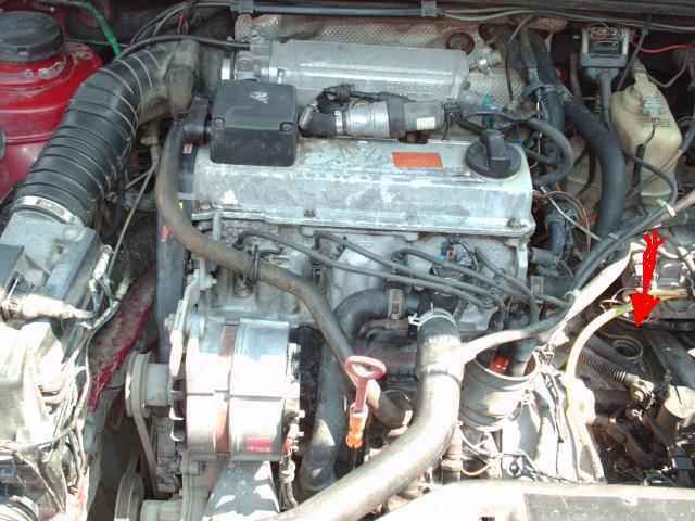

Re: Passat b3 1.8 mono 92г. - проблем със съединителя.
Ми от другата страна на педала на съединителя
Сега сериозно:
Навитата метална тръбичка на снимката, дето я сочи стрелката, виждаш ли я?
Това ти свързва горната с долната помпа.
Долната помпа ти е в скоростната кутия.
Горната - от другата страна на тръбичката (наистина при педала
), ама не се вижда заради АБС-а.
Това е снимка на бившия ми вече Пассат. Сорри, нямам снимка с кола без АБС, за да се вижда по-хубаво.
Горе долу на 5 пръста в дясно и надолу, по диагонал на спирачния цилиндър.
Сега сериозно:

Eто при моно инжекцията, долната помпа на кутията, този маркуч е завит в медна тръбичка която води право към горната помпа, която се намира под разширителният съд. Няма как да сбъркаш, успех !
