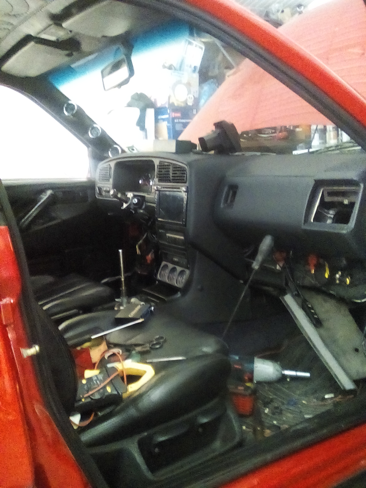

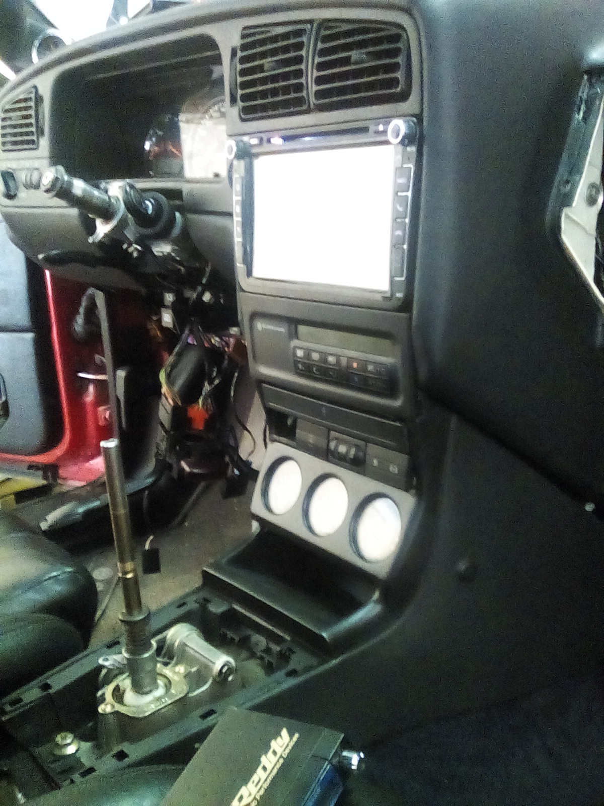

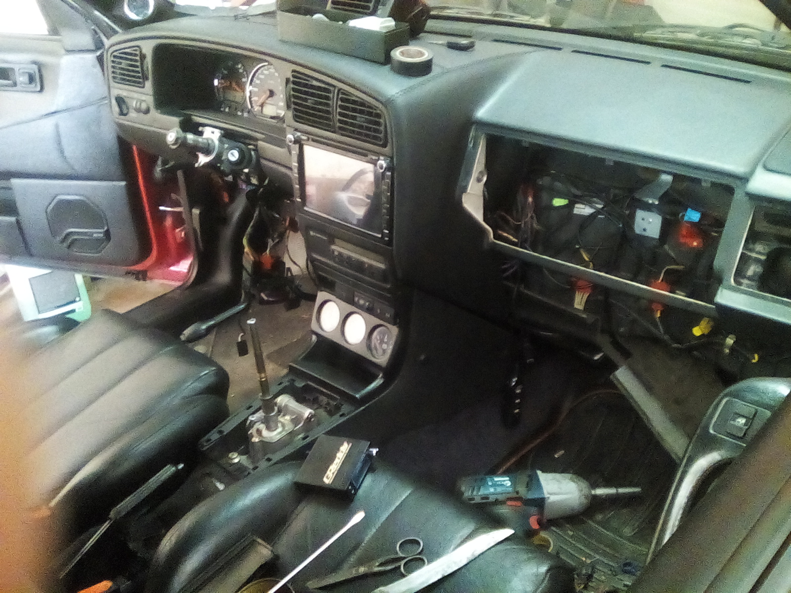

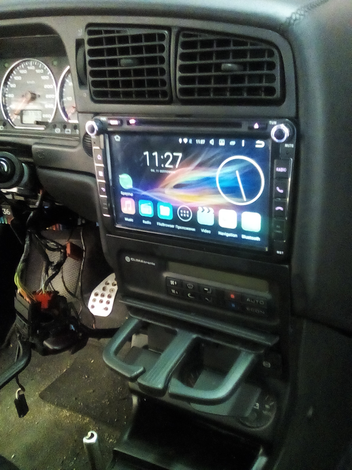

За Passat B6 и B7 са с по големи мултимедии от двоен дин. Като гледам линка тази мултимедия става за PASSAT (2005 to 2013). Не става и за Discover Pro в Passat B8.
- pe6kata
- VW експерт
- Мнения: 3010
- Регистриран на: Чет 24 май 2007 16:49
- Автомобил: passat corrado
- Двигател: AAA и АBV turbo
- Местоположение: Елхово
Re: Монтаж на 2 DIN в пасат Б3/Б4?
На приключване...
Zdravko Zankov
- VW експерт
- Мнения: 13620
- Местоположение: Враца
Браво, страхотно е застанало.
