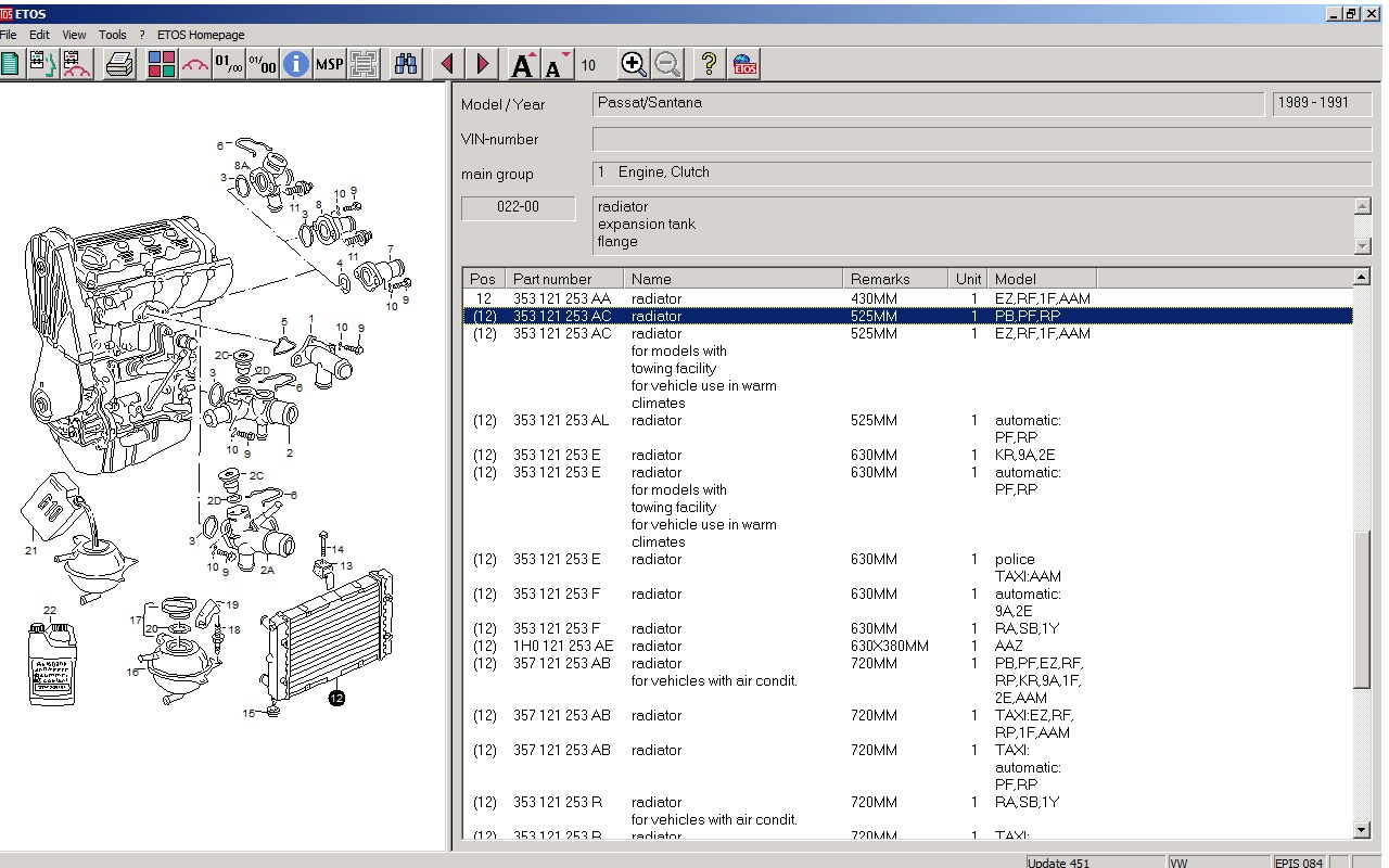

Това излиза в ЕТОС за радиатори
Само ширина дават.
Пък и купетата са еднакви всичките :dontknow

Купетата са еднакви, гредите отдолу под радиатора са различни. С климатик или без климатик е колата, хидравликата дали минава с тръба през гредата или не минава от там. Дори и на снимката се вижда един радиатор за AAZ двигател дето са го дали 630х380мм, другите са 430,525,630,720 по 320мм височина
