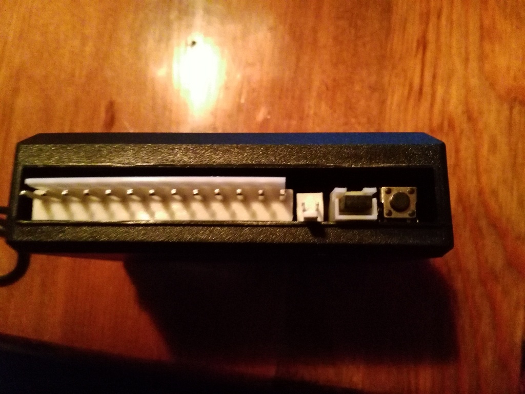

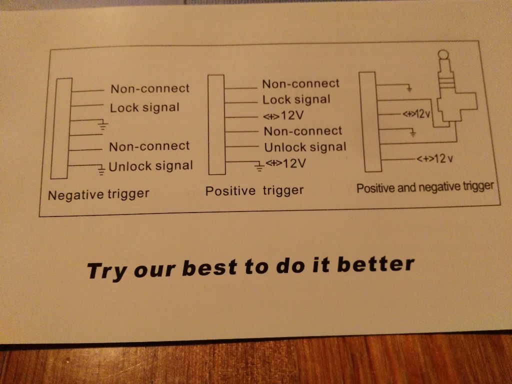

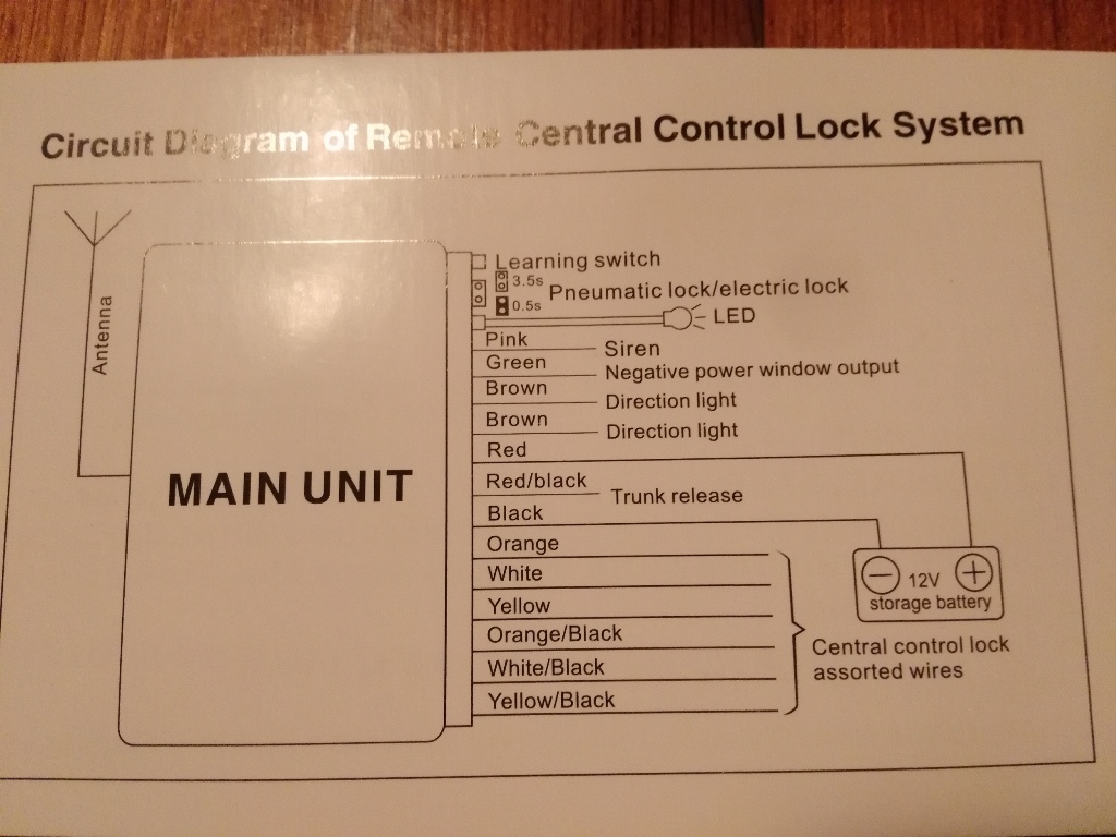

Здравейте колеги!Взех си модул за централно заключване тъй като ми се прецака оригиналното дистанционно което е в ключа и сега откл. и закл. само с ключа.Имам нужда от помощ за свързването ако може някой да ми обясни как да го свържа.Ако може схема на модула в шофьорската врата.Имам фабрична аларма която си работи при заключване с ключ-дали ще действа при заключване с новото дистанционно.Прилагам снимки
По кой от трите начина да го вържа
Благодаря!

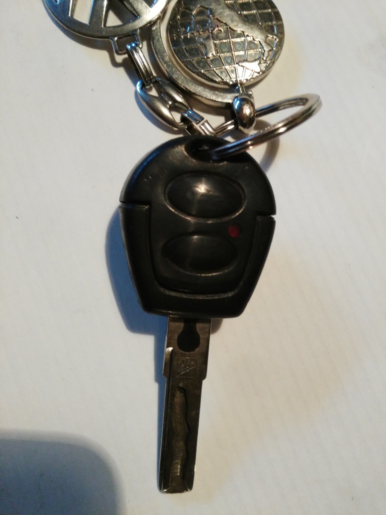

Какъв е номера на комфорт модула на колата? Какъв е оригиналния ключ и дистанционно?

Номера на комфорт модула не го знам ако трябва ще дигам мокета и ще го видя ,а ключа е ето този:

Предполагам модула е 1J0 959 799 J, S или АН. Може дистанционното тип "подкова" да се замени за сгъваем ключ с номер HLO 1j0 959 753A. Аз, лично съм правил тази процедура. Първо имах модул 799J, който работеше и с двата вида дистанционни. После замених модула за AH и дистанционните рабоеха и с него. Мисля, че имам останал ключ с платка в него. иначе, ако ще се монтира допълнителния модул трябва да се свърже към бравата(или май беше към електрониката на ел.стъклото) на шоф. врата. Централното се управлява по "маса" - от упътването схемата в ляво.

Свързах го към бравата на шоф.врата по схемата вляво от упътването както каза колегата swifter.От бравата излизат кабели два от които са за откл. и закл. -при мен са червен/зелен и червен/син.Открих ги малко с налучкване тъй като не открих схема
