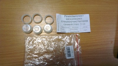

Офф - в Русия /може и в Украйна / продават ремонтен к-т втулки за механизма на смешни пари. От Лада 2110 са със същия размер . номера е 2110-370533
