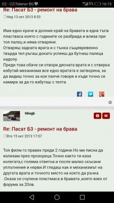

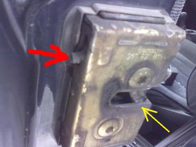

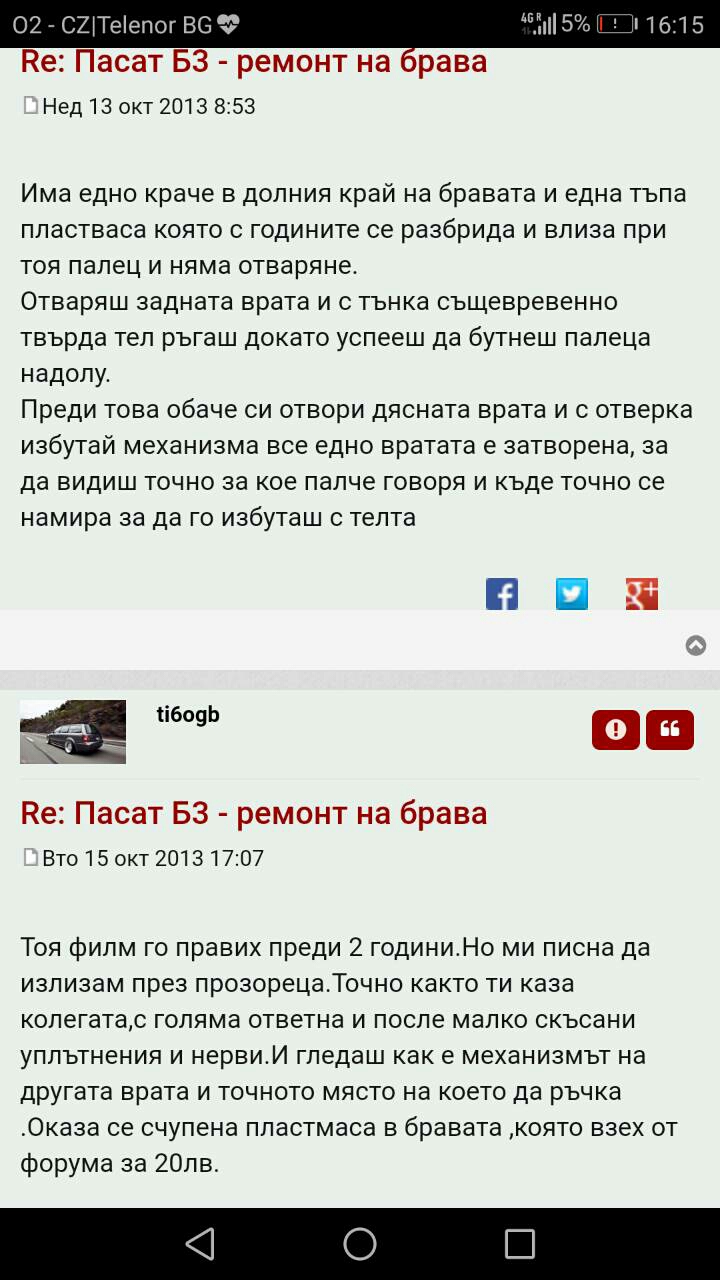

Ако е механичен проблема-счупена пластмаса или гума,заклинваща самата ключалка-натискаш палеца за отваряне през дупката на дръжката и някой ти помага с избутването на вратата,използвайки краката си отвътре в легнало положение на предните седалки.
При Б4 за разлика от Б3,на самата брава има метално движещо палче отстрани,което е много полезно зимно време например при замръзване на ключалката,понеже с негова помощ се спуска залепналия в отворено положение механизъм.Обаче ти щом стигаш до лостовата система през дупката,то се обезмисля ръчкането на палчето.Но това е при условие разбира се,че въпросната лостова система за отваряне не е счупена,но така и така това палче е хванато именно за нея.---червената стрелка
При всеки друг проблем с чуждо тяло,блокиращо нещо по механиката ти ,трябва да натиснеш с нещо заключващия черен механизъм на мястото на жълтата стрелка.Ако можеш да видиш,че при натискане на лостчето през дупката на дръжката,този механизъм се движи,тогава остава варианта с натиска от вътре.Ако не се движи,ти трябва да го прибереш механично с корава отвертко примерно.
пп. заключващия механизъм не се вижда на снимката,понеже е в отворено положение.Той се появява на мястото на жълтата стрелка при затворена врата.Там се натиска и едновременно бута или дърпа вратата.

Дръжката се държи само на кабелите. Патрона си деиства, въртиш ключа и си работи заключва-отключва. Моята идея е да се пробва с тънка отверка ,там кадето е жълтата стрелка да се оцели и ако може да се отвори.

Единствената ми надежда , е след отваряне на задната с тънка и дълга отверка да бутна това което е с жълтата стрелка от снимката по горе.
При бъркане с пръст и натискане на палчето за отваряне това с червената стрелка се мести както трябва, при дърпане на ръчката от вътре тогава не се мести.

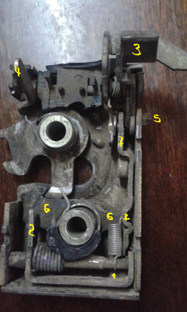

Разпарчих пластмасите на старата си брава и качвам снимка,която евентуално ще е от полза и за в бъдеще.
С №2 съм отбелязал лоста,който дърпа вътрешната дръжка за отваряне.Дръпвайки го,задната част на въпросния лост- №1 директно избутва лоста 7,който пък избутва задната част на №6 нагоре,при което предната част на 6 слиза надолу и освобождава ключалката.При тези движения чопчето 5 си се движи,понеже и 7 с движи.Но при заключена врата/4/,лоста 7 се премества в горния край навътре/освобождава лоста 3/,като долния му край пък излиза навън и така и 1 не му оказва никакъв натиск.Само при това положение чопа 5 не с движи,понеже няма кой.
Щом вратата е заключена от 4,то няма как да бъде освободен механизма.А щом не отключва,или е счупен 4,или 7,като всъщност 7 го играе ключа.Има вероятност и да паднало парче чужда материя под 7 и да му пречи,но това ще се разбере по самия ход на заключващите палци.Счупване пък ще се усети по хода на 3.
Решението при счупване на 7 е да се вздейства външно на 6 ,понеже е на пружина и нищо не го подпира,или да се развие /отреже чопа на колонката,или да се отвори с мощна отвертка самата брава отдолу/тя е сгъната там/,да се напъха нещо и избута 6 във задната част.
