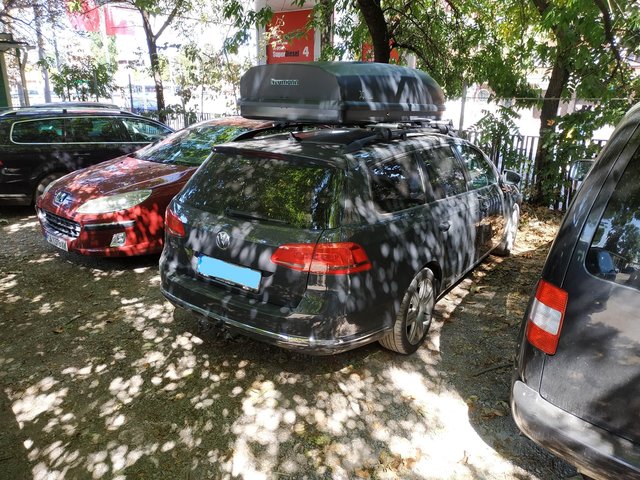

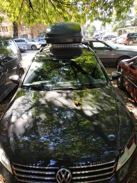

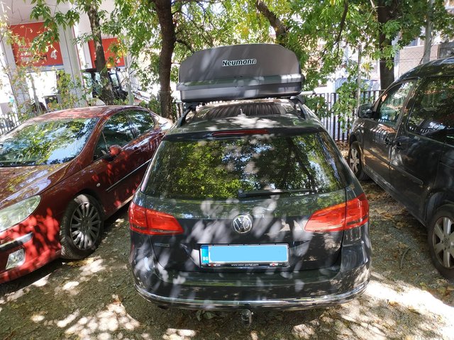

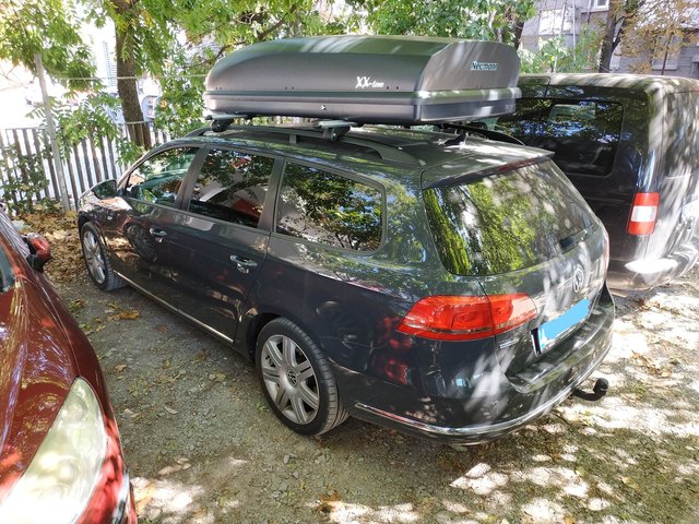

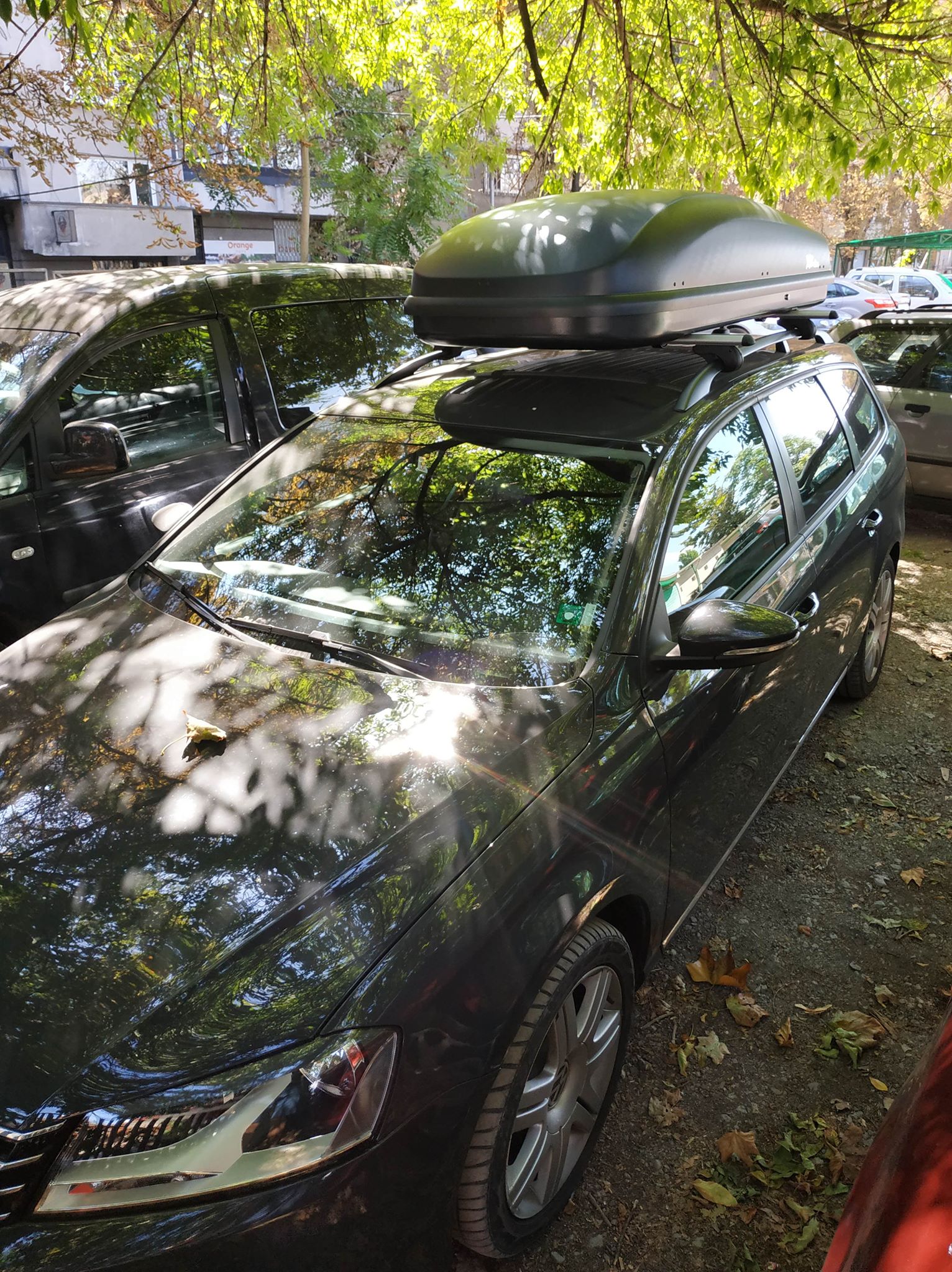

Смених Thule-то с малко по-голям 650литра че трябваше да се побира нещо конкретно и в Thule-то за малко не стана... Поне бързо си намери нов собственик. И леко димирани мигачи и заден ход на стоповете.

DoH_KuXoT, с панорама ли си /не мога да преценя по снимките/ ? Ако - ДА, то това чудовище не пречи ли ?

нямам панорама :)

Седи чудесно. А някой с куфар и панорама ?

при панорама има една уловка, мисля, че някой я беше описал тук, при много ниски напречни греди отваряемата част запира леко в автобокса.

Особено ако е Туле със скобите за бърз захват, които надстърчат доста от долу. Поради тази причина аз си купих Тули АероУинг Едж за Ауди А6 или Пасат Б8 със съответните захвати за тях. При тези автомобили релсите вървят плътно по тавана, и имат канал за захват на греди. С този модел захвати Едж гредите са повдигнати достатъчно за да може да се отваря панорамата.DoH_KuXoT написа:при панорама има една уловка, мисля, че някой я беше описал тук, при много ниски напречни греди отваряемата част запира леко в автобокса.
Да добавя че са монтирани на Шаран 7n, но мисля че профила на релсите на Шарана и на Б7 е един и същ, защото преди това съм слагал Туле АероУйнг от Б7, на което предната греда ми идваше една идея по къса, нямаше място за капачките.
