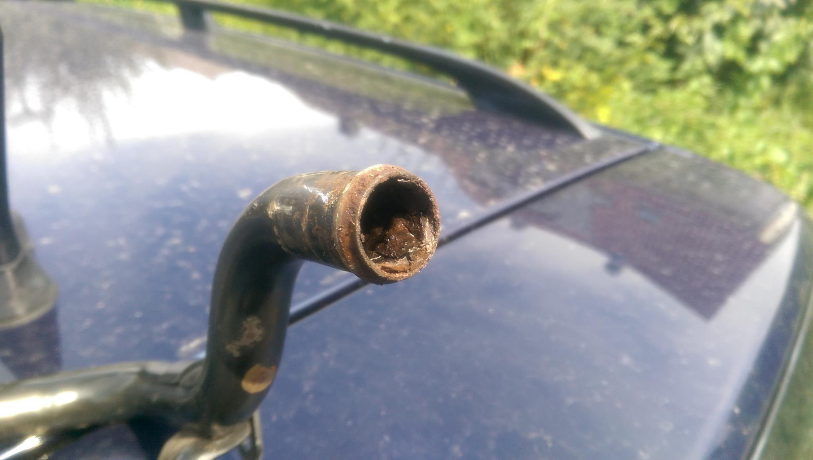

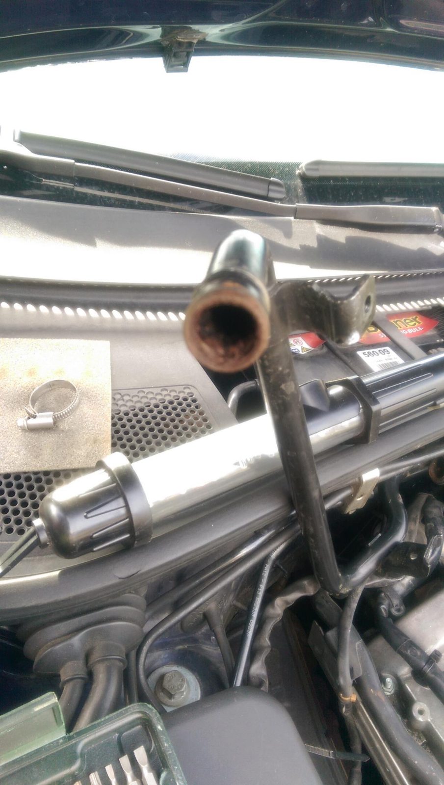

Здравейте колеги, темите за картерната вентилация са стари, затова пускам нова.
Понеже колата ми гори средно по 1 литър масло на 1000 километра потърсих проблема и днес свалих тръбата покрай мотора на картерната вентилация.
Свалих я, понеже до клапан картерна вентилация бе сухо, т.е. някъде има проблем.
Тръбата се оказа тотално запушена, кал и ръжда, ето състоянието и от двата края.
Тръбата в момента я кисна с бензин, смятам да я почистя добре, ръчкам с едно жило от велосипед и така смятам да я оправя. Но имам няколко въпроса. Мога ли утре да отида на работа, без да я връщам на мястото и?
Ето така:
Втори въпрос, вероятно клапана на картерната също е запушен? Моля помагайте със съвети!
Ето така:

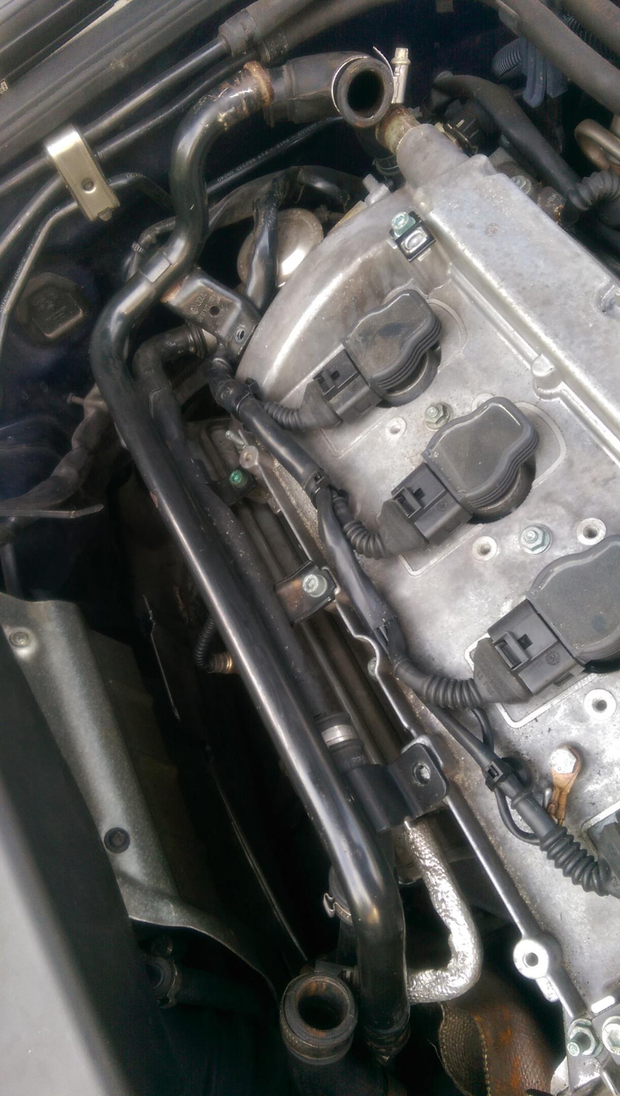

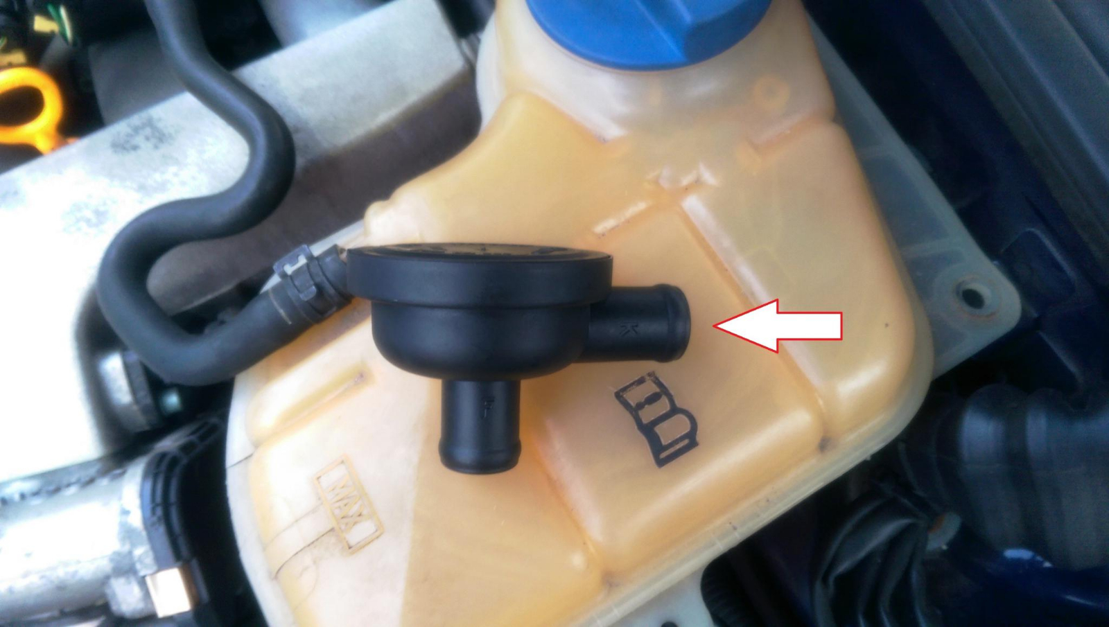

Демонтирах този на смукателната тръба, според един руски сайт ако духам откъм картера трябва да се запуши, но няма такава функция. Явно е клеясъл, ако го промия с разредител дъл би се оправил?
А долният сега слизам да го пробвам, трябва ми тапа, защото има един тройник, един разклон за главата , а вторият тръгва към смукателният тръбопровод.

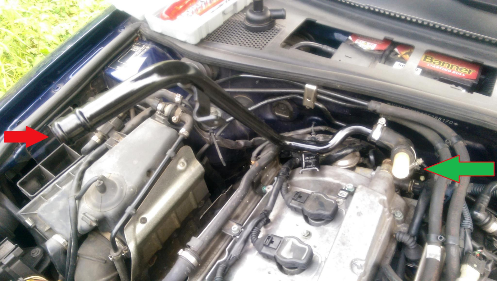

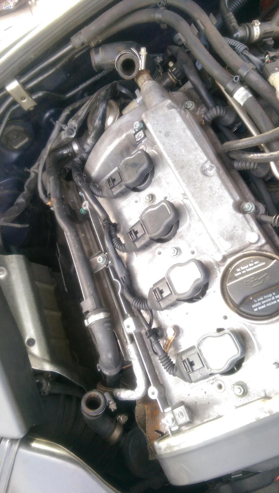

Пробвах с надуване (от червената стрелка) долния клапан, като преди това запуших тройника към главата (зелената стрелка).
При надуване трябва да затвори, не затваря!
После пробвах клапана при смукателния шлаух, надува се при бялата стрелка и клапана трябва видимо да почне на притваря, никакъв ефект, въпреки че преди това го промих с разредител, изкочиха дори малки песъчинки.
Накрая върнах всичко по местата им, за да нямам проблемите описани от radotom.
Сега почвам да чета темата пусната от teodorpc, аз също търсих вчера, но изкопах къси теми без много информация в тях.

Вчера на двата клапана духах и смуках в двете посоки, както се казва вече мога да си вадя хляба на магистралата!
А на сваления клапан в двете посоки духане и смукане.
А тройника бях го запушил с тапа, виж зелената стрелка.
Резултат няма, тоест както вече написах двата клапана са винаги отворени. Но днес компа на колата ми показа среден разход на връщане от работа 8,7, нормално до завчера показваше над 10! Може би е някакво подобрение?
Сега слизам долу, свалям отново горният клапан, като мястото го запушвам с табата, за да не смучи турбото страничен въздух. А на мястото на клапана слагам празна кофичка от кисело мляко, за да видя утре дали вече картерната вентилация работи. А клапана ще го накисна в разредител МРТ за 24 часа, да го видя тогава дъл няма се раздвижи!
Друг път ще ви пусна снимка от промивната течност, тъмно кафява е на цвят, а на дъното на бутилката поне 7 мм утайка!
В това руско видео
https://etlib.ru/video/ventilyatsiya-ka ... rel_bottom
е описано подробно как е устроена системата за картерна вентилация на 1,8 турбо бензин, но е доста дълго и вчера бях в цайтнот и нямах време да го изгледам цялото, тези дни ще го разуча обстойно.
А на сваления клапан в двете посоки духане и смукане. А тройника бях го запушил с тапа, виж зелената стрелка.
В това руско видео
