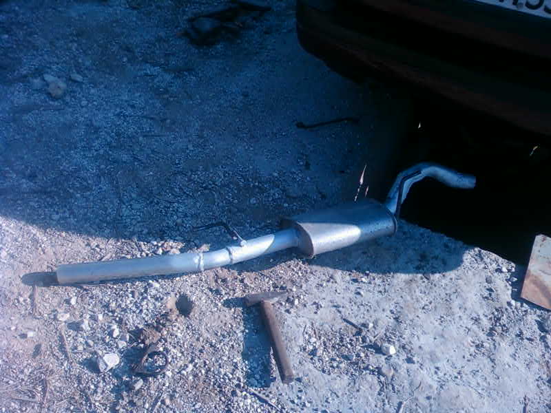

Аз постъпих така с крайното..
Иначе и средното ми имаше доста "фуга" за оттичане на конденз
Него просто му отрязах заминалата част, всякъкви шумоизолации заминали преди доста време явно - излетяха, и последва парче тенекия на мястото на старата, само дето сега от долната страна е равно, не заоблено
Иначе от към звук итн - определено не е по-шумна, даже напротив. Но да го махаш е лоша идея - ако е възможно го прави, ако не - ново

Ако я караш и на газ е нормално, доста бързо заминават от конденза
Някои даже правят по една 2-3мм дупка в най-ниската точка на гърнето да изтича водата, и има ефект.

Аз карам с тръба и само задно оригинално гърне не е почти никаква разликата в шума който се чува в купето от преди с всички гърнета

карам с тръба и само задно оригинално гърне..никаква разликата в шума

Като млад шофьор разбих оригиналният ауспух на пасата още с покупката му - 2005 год. /високи бордюри + нисък клиренс/. Още тогава сложихме гърнета-оргиналда всичко в комплекта/излезе около 140 лв. по тогавашни цени/. За 6 години и 70 хил км. с газова не съм имал проблеми с гърнетата.
Трябва да намериш читав материал и честен майстор колега.

ЕМ-комплект правят всичко и то с гаранция:) Иначе средното гърне махнеш ли го,доста ще ти бръмчи .. аз известно време карах така без гърнета, само с спортно крайно.... ми един ден реших,че не искам повече да ми надува главата и си направих всичко сток!
