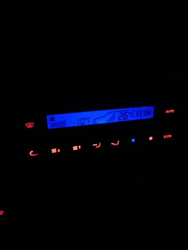

Здравейте колеги, имам следния проблем. Не мога да насоча въздушната струя към предното стъкло. Всичко друго по климатроника работи, но бутона за предното стълко не се включва. Знам че има доста писано за климатроник, но специално за такъв проблем не можак да намеря нищо.

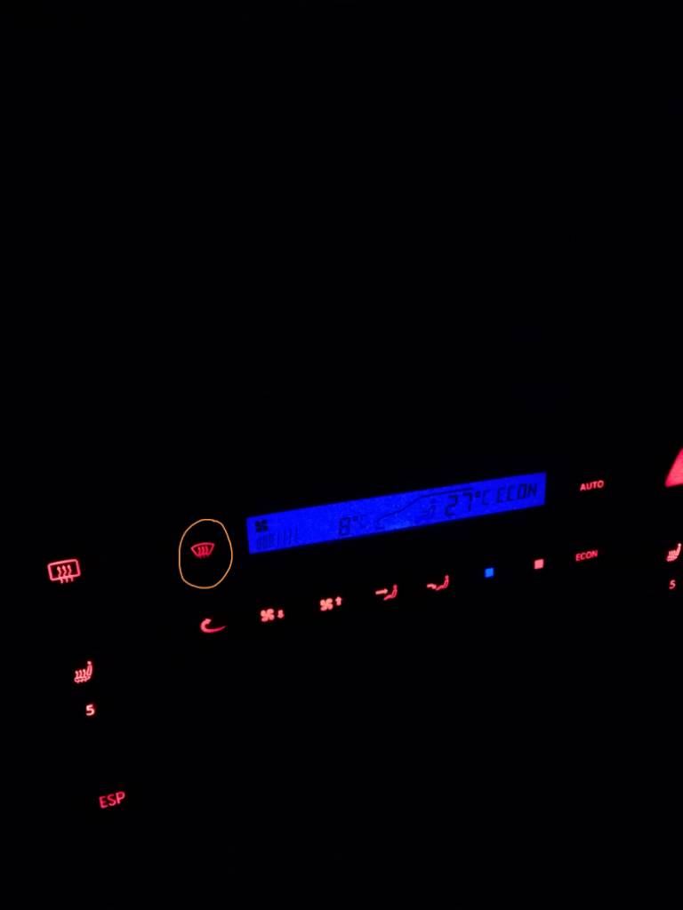

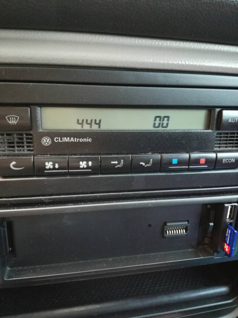

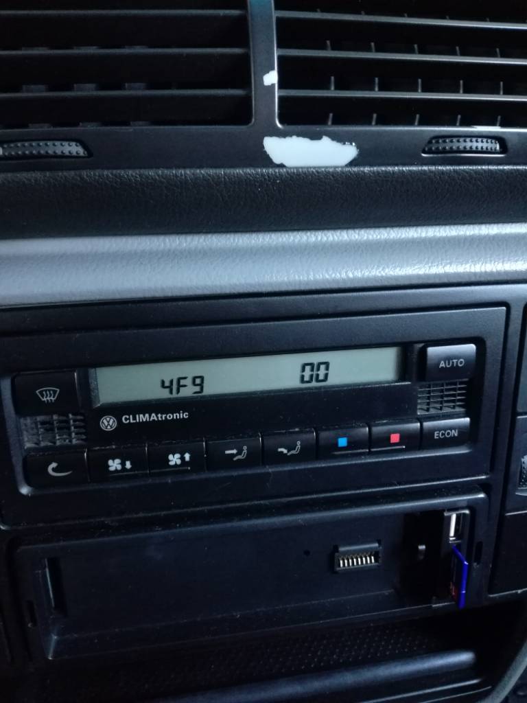

Като натисна бутоните ECON и за вътршния кръг, се появява следното: 4F9 (първата снимка). И нищо друго, като натисна червеното копче от 4F9 става 000 (втората снимка)

Тази грешка "4F9" е за вентилатора, който вкарва свежия въздух, т.е.този големия зад жабката. Проблема може да е в износени четки или някакво моментно състояние което е довело до отказ. Това обаче не е причината за да не ти насочва въздушната струя към предното стъкло. Изтрий грешките и виж дали ще има някаква промяна.
За да изчистиш кодовете за грешки: След показването на последния код (т.е. след показване на "000"), натисни и задръж "ECON" за поне 2 секунди. "444" ще се покаже като потвърждение, че няма повече кодове.
За да излезеш от режима за вътрешна грешка: Натиснете за кратко бутона "ECON".
Изключваш "контакт" и отново даваш, за да видиш резултата.
