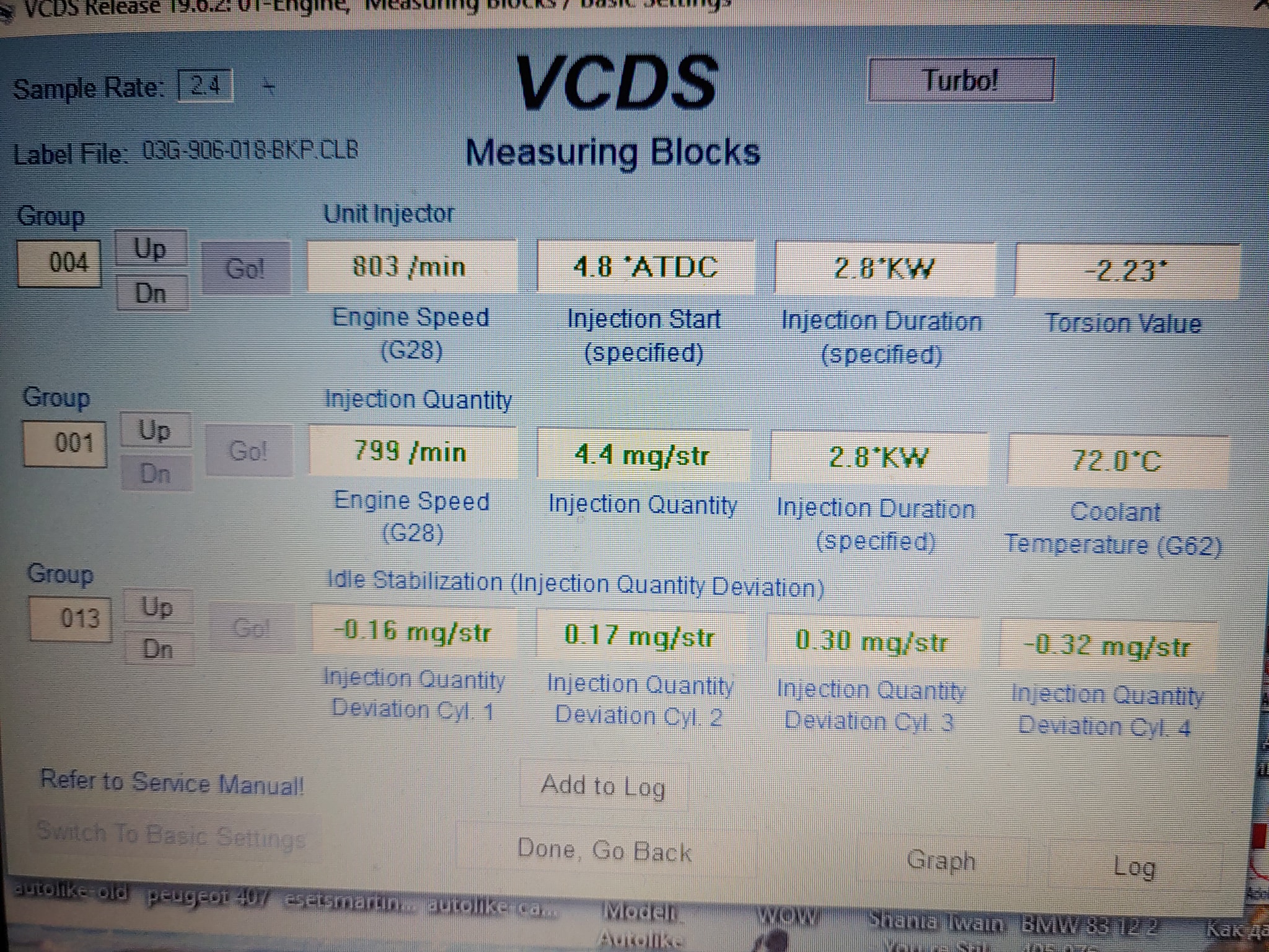

Здравейте колеги. Притежавам Passat B6 2.0 TDI 16V BKP. Питането ми е правилно ли е зацепен ангренажния ремък според показанията на VCDS за центровка. Сменен е преди 1 седмица. Притесняват ме показанията на 4та група, 4ти канал - -2.23. Няма записани грешки. При вас какви стойности показва ?

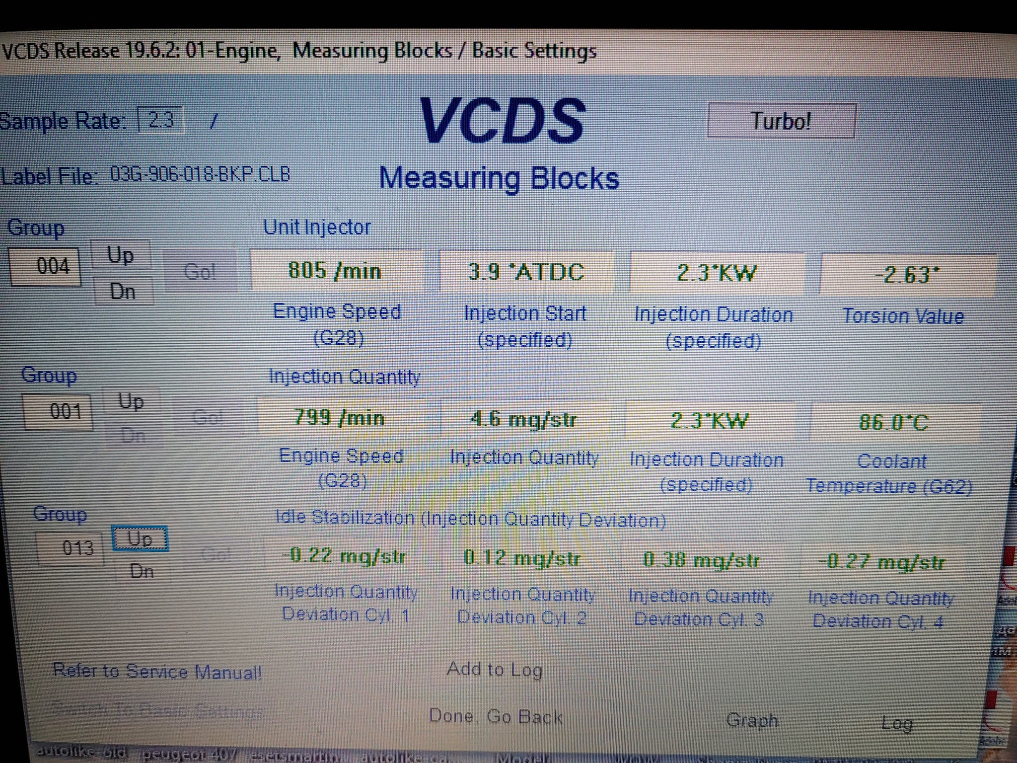

Качвам снимка и на загрял мотор. Там разликата е още по-голяма.
tdi fen
Мнения: 4780
Двигател: TDI AGR
Re: Passat B6 2.0TDI центровка при смяна на ремък
Мнениеот tdi fen » Съб 16 май 2020 20:13
не съм сигурен но мисля ,че от -2 до +2 а най-добре да се направи на 0
