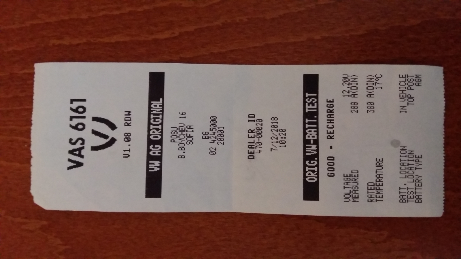

Съгласен съм, че 980 оборота може да са от различни температурни фактори и ел. консуматори вътре. По-скоро се чудя защо след като се движа 20 км в града, колата през цялото време е работила на 800 оборота, спирам на светофар и изведнъж започва да работи на 1000 оборота. Потеглям, спирам - пак 800. Старт-стоп работи , когато си реши при еднакви условия. Някой добър диагностик, на който да му се занимава да провери всичко по системата, защото отговорът от Порше ми идва малко несъстоятелен?
И още едно питане - дали системата не е направена така, че с вдигането на оборотите да компенсира евентуално слаби моментни стойности на тока и напрежението, идващи от акумулатора. Тоест да е опит за допълнителен заряд.

Зимата има прекалено много фактори, които влияят на старт-стопа и не знам дали е най-подходящото време за такива тестове. На първо четене не изглежда да имаш проблем, покарай още малко като вземеш предвид написаното от колегите. Моята логика е че стартстопа, за да сработи, има 40 параметъра които се следят ... та ако той работи, значи с акумулатора нещата са ОК :)
