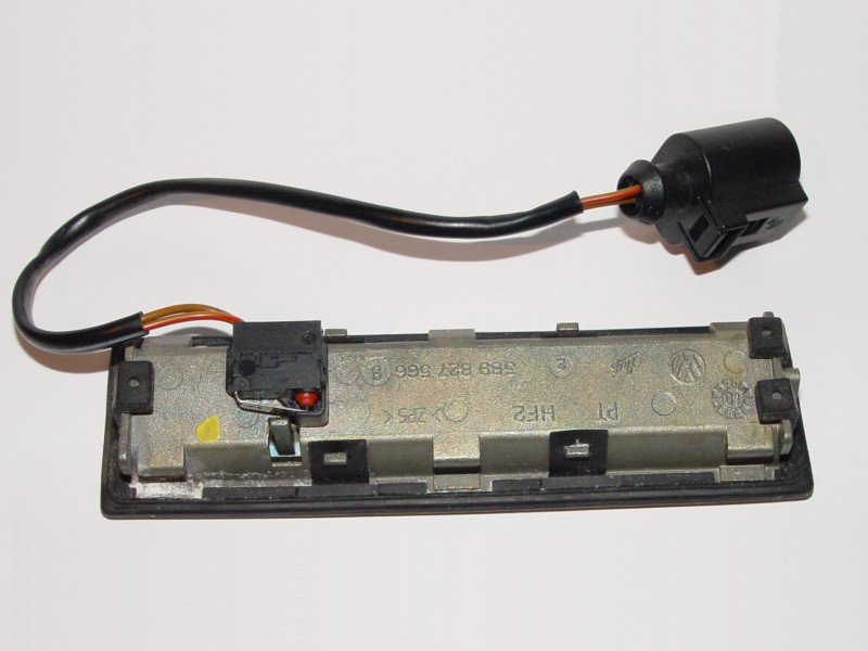

Проблема не е в копчето, а в пластинката, която го натиска. Тя е метална и извита и с времето, от натискането леко хлътва и не се връща. Махаш кората, след това трябва да свалиш самата дръжка и ще видиш пластинката. С пръст трябва просто да я огънеш навън и ще се оправи. След това просто като отваряш багажника, дърпай дръжката възможно в най-лявата страна (като застанеш срещу багажника твое ляво) и не би трябвало да хлътва. Ако хлътне, пак отваряш и същата процедура. Колегата горе е сложил пружинка от химикалка, за да връща хлътналата пластинка. Ако погледнеш снимката има червено копченце, пластинката която го натиска и металния палец който бута пластинката. От много натискане палеца сплесква пластинката и тя не може да натисне червеното копче. Дано си ме разбрал, че малко обяснявам зле

Здравейте, супер е че сте споделили как се прави, защото и на моя пасат става точно така при дъжд и влажно време и залепва! И както е споменал колега всеки път почуквам с длан.. Ще се опитам да го от ремонтирам..

Благодаря колега за идеята с прожинката , така си реших проблема и аз.
