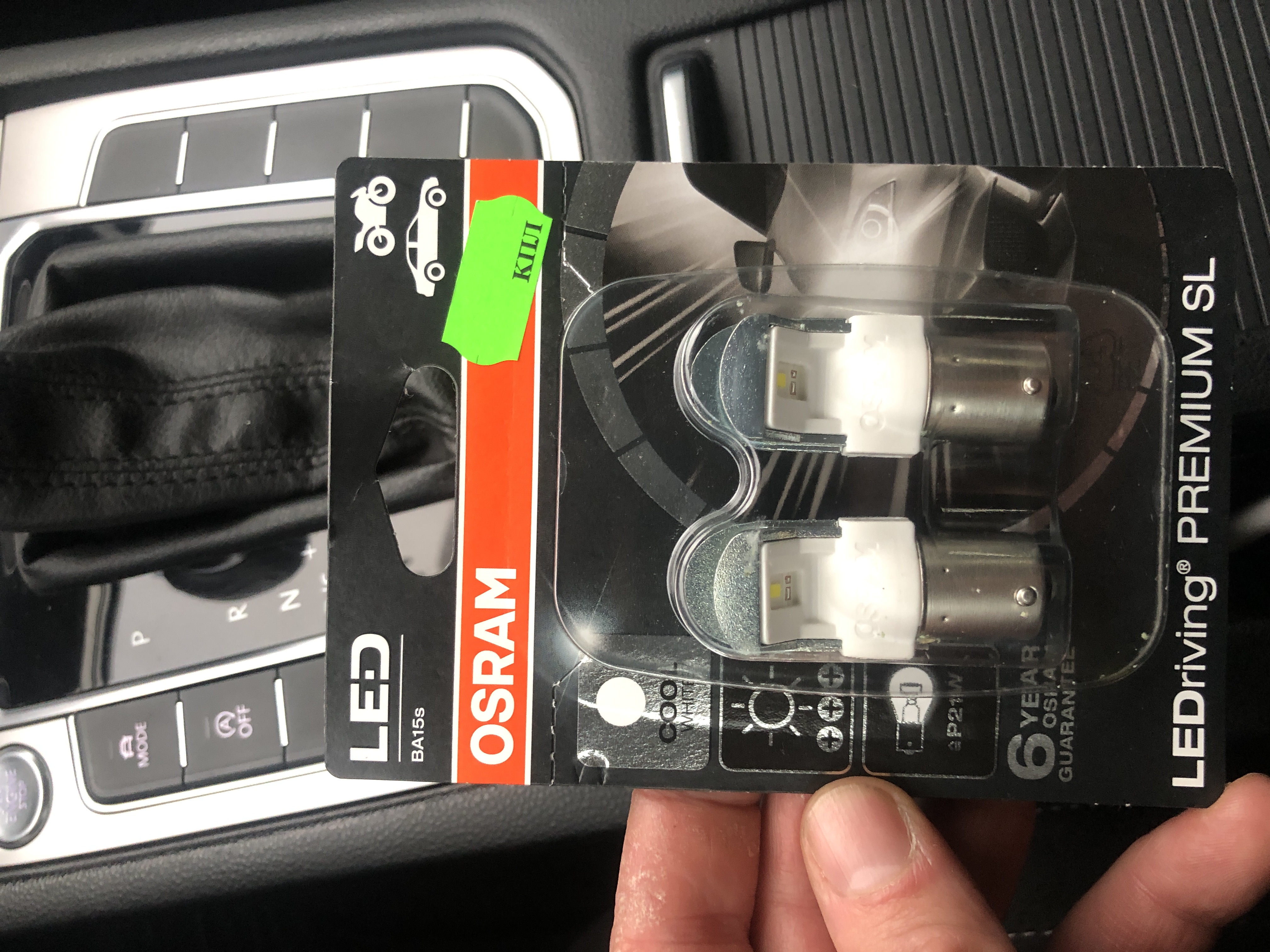

Понеже реших да сменя дневните светлини с Лед ( моите се намират под фаровете на бронята до халогените за завиване) На б7 цата сложих китайски лед крушки но лявата често вадеше грешка която не свети постоянно но се появява от време на време. За тази реших да купя osram . Продадоха ми много странни крушки та искам да питам някой слагал ли е подобни. Отпред е метал така че реално ще светят два малки диода назад към рефлектора. ba15s са но са само 2w a по принцип трябва да са 5w . Затова и не съм ги разпечатал още. 45лв. Искам да знам проблем ли е че са само 2w или да ги връщам.
ЕДИТ Върнах ги понеже се оказа че б8 цата е със w21w . Намерих ги трудно за 50лв OSRAM LEDriving Premium W21W Cool White 6000К W3x16d

Моите са OSRAM W21W 12V/2.5W.Не са от тези, които си снимал като дизайн.Казаха ми миналата година в магазина, че това е новия само с два диода, но аз си взех от стария с много диодчета около кръгъл конус.Паснаха идеално е светят супер вече една година.Цената беше 33лв.Ще изпратя снимки на личния.
