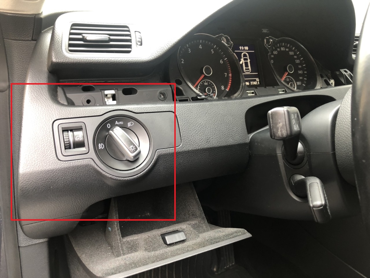

Здравейте колеги, опитвам се да сваля арматурното табло. Разглобил съм почти всичко небоходимо. Дори виждам двата болта, които трябва да развия, за да го сваля.
Обаче частта между волана и таблото не мога да я сваля. Държи я още един болт, който обаче не знам къде е.
Ограденото място е там, където в момента нещо държи въпросната част (ъгълът). Имам съмнения, че под ключа за фаровете има още един болт, но искам да съм сигурен преди да предприема такава маневра.
Моля, ако някой може да даде съвет какво държи тази част в ъгъла - болт ли, щипка или друго.

Колега ключа за фаровете се сваля елементарно с едно натискане и завъртане има доста клипчета в нета за демонтажа му. Нищо не ти пречи да провериш има ли нещо зад него.

Благодаря, ще разгледам в тубата. Сега се замислих, че може би самото копче държи частта. Шубе ме е да не счупя нещо.
Едит: Копчето се сваля наистина елементарно и там имаше наистина още един болт. Но нещо продължаваше да държи частта. С триста зора в крайна сметка свалих арматурното табло без да свалям частта нацяло, но 2 болта паднаха вътре :X:X:X Дано не тропат после, защото не виждам начин как да ги извадя. Трябва да разглобя половината табло.

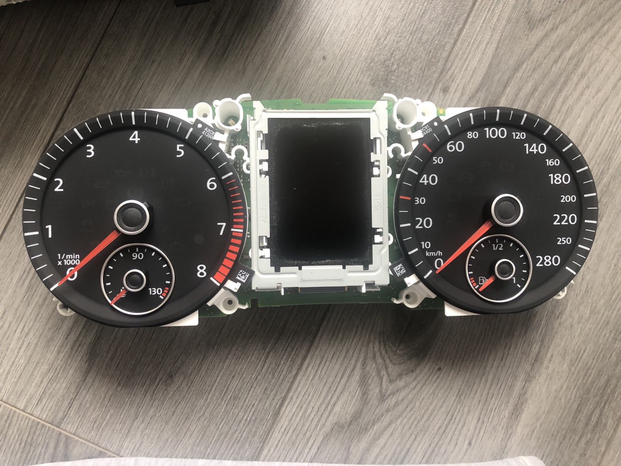

Качвам ъпдейт по темата. Знам, че може да е полезна за доста хора, които има VW от САЩ било то CC, Golf или др.

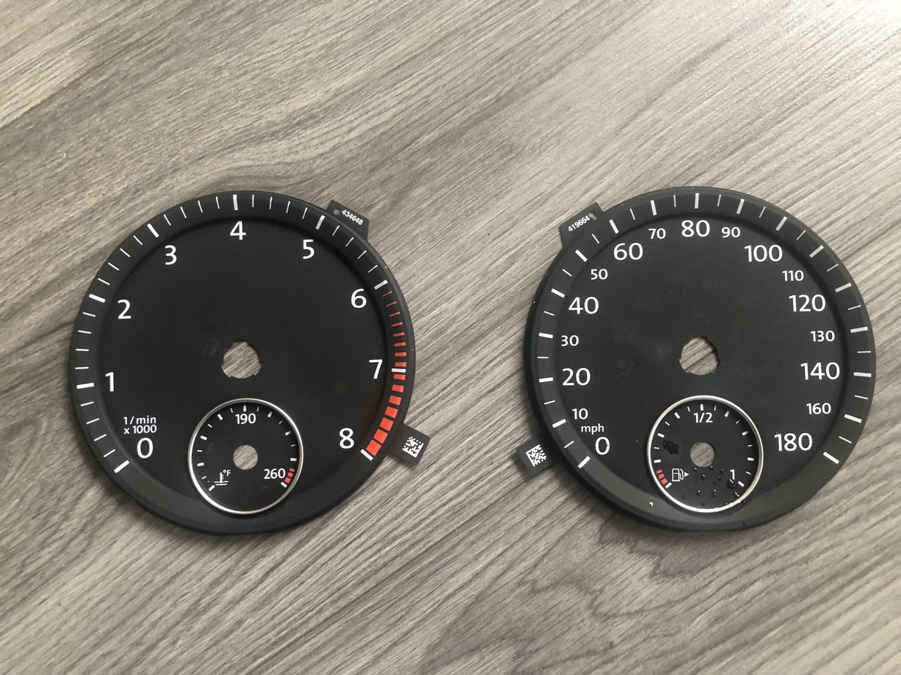

Вместо да сменям цялото арматурно табло, реших да сменя само циферблата и изглежда така:
Порблемът обаче е, че разделението на циферблата мили/час е същото като км/час до 80. И чак на 140км/час ще бъде вярно.
Някой има ли представа дали може да се кодира така, че да отчита вярно?

Не - не може да се прекодира... гаранция!
И голямата цифра на скоростта като си пуснеш на дисплея - и тя ще е в мили. Единствено в км/ч ще ти е алтернативния скоростомер.
Така както си го направили стрелката ще показва грешна стойност и в км/ч и в мили/ч. Решението е друго табло от морга.

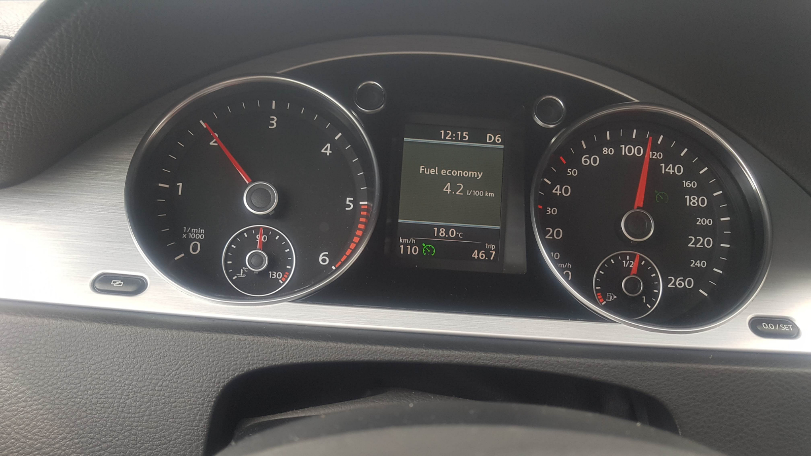

Аз имах късмета да си намеря от В7 с графичен дисплей - бачка супер. 80 лева таблото и 100 лева работа ми струваше. Единствено нямам компаса и Convenience менюто, но това може да е от смяната на мултимедията с китайска с андроид. При сканиране записва грешка - липса комуникация по КАН-шина, която не се трие.
Преди:
След:

Аз намерих друго табло и от него свалих само циферблатите. И таблото е 1:1 с моето (от VW CC 2.0T, иконки, обороти, дисплей и т.н.). Така че съм окей, ако някой може да го смени. Може ли да ми дадеш координати на човека, при който си го сменил?

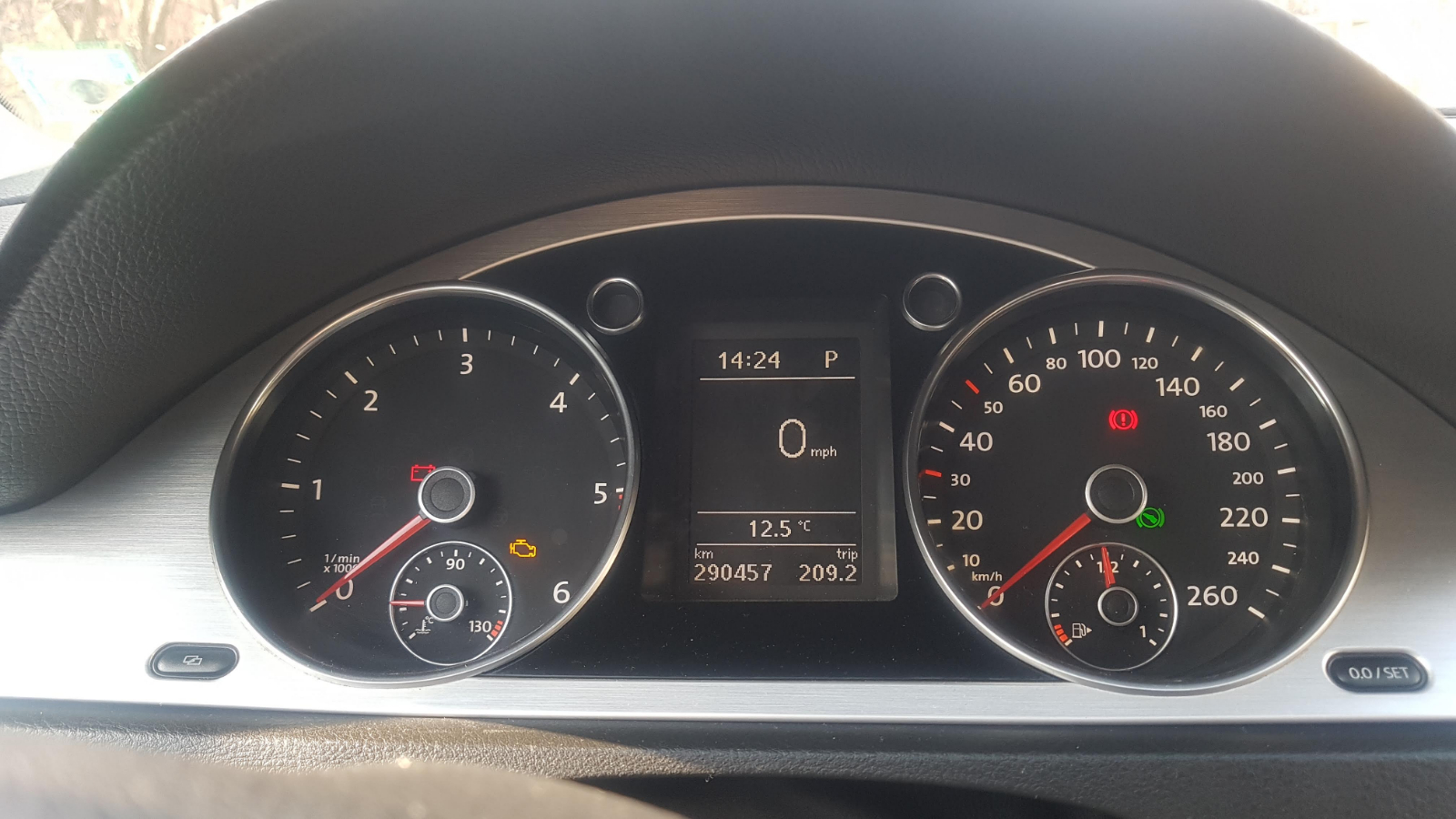

След прекодиране на друго табло от същия модел и мотор, остана да ми свети лампата за нивото на маслото. Пича ми каза, че единствената логика според него е, ако е различен сензора. Но се разрових и виждам че на Passat CC 2012 и 2014 сензорът е един и същ.
Някой, ако има идея моля да помогне.

Няма логика да свети този датчик. Освен да пробваш с друг датчик... за друго не се сещам.
