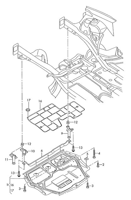

Здравейте Колеги,
След поредните дупки и бордюри... реших да махна счупената пластмасова кора под двигателя на пасат б7 1.4 тси и да сложа метална такава. От ebay.de се снабдих с чисто нова 3C0 018 930 D.
Кората тежи 12кг и ме съмнява да се задържи с обикновенните рапидки за пластмасовата кора.
Можете ли да ме насочите какви са оригиналните закрепващи елементи за тази подкартерна кора.
Много благодаря!

smart-bulgaria
Мнения: 46
Регистриран на: Съб 07 ное 2015 15:11
Автомобил: Passat 3C5
Двигател: BLS 2007
Re: Монтиране на оригинална метална кора под двигателя пасат Б7
Мнениеот smart-bulgaria » Сря 06 мар 2019 16:56

Мнениеот beboyan » Пет 08 мар 2019 23:15
Благодаря колега, сега ще започна издирване на частите. Болтовете са лесни, но другите държачи ще е интересно да изкочат от някъде.
