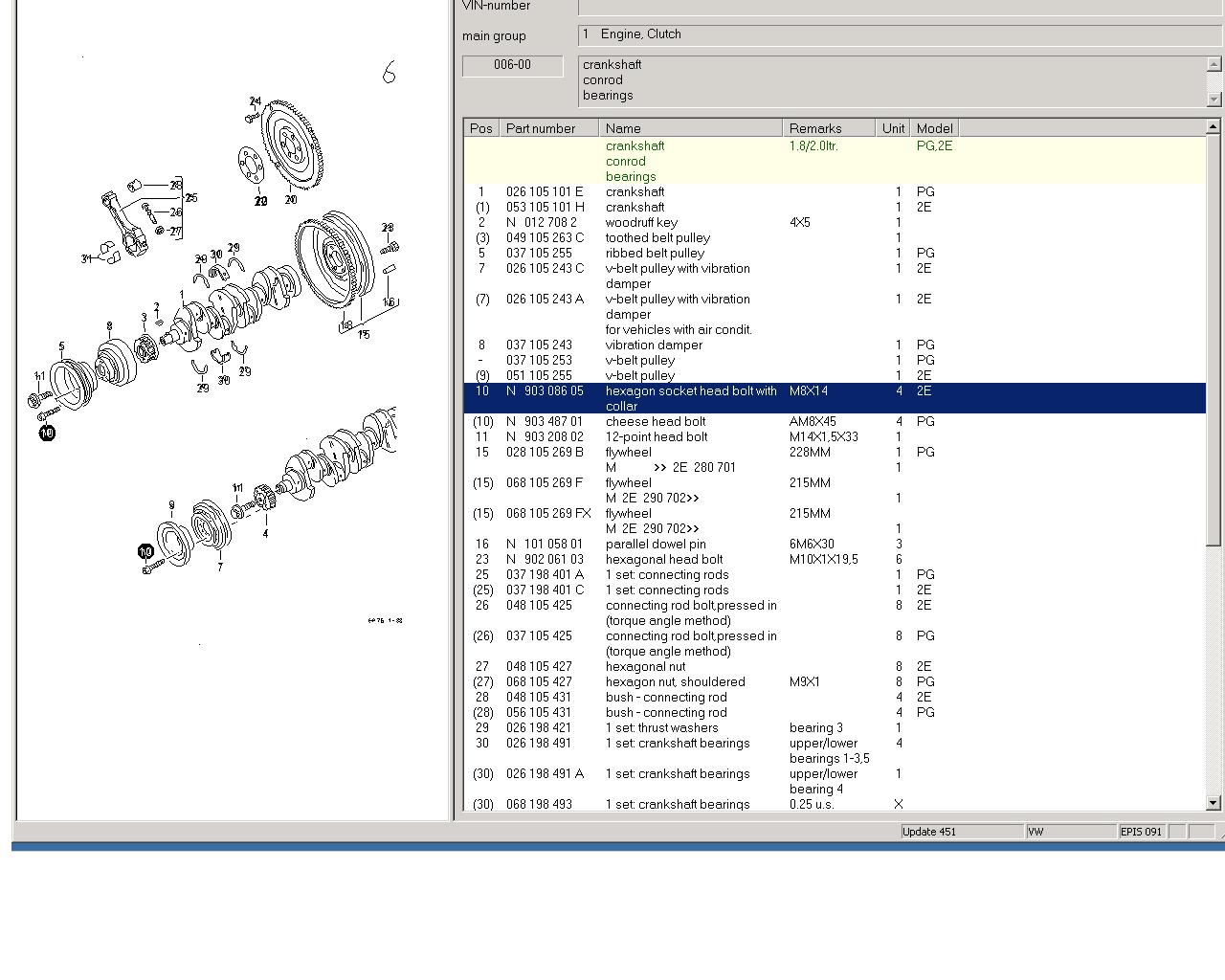

Колеги, някой знае ли какъв размер са 4 те болта които държат ремъчната шайба към коляновия вал?

М8х14 би трябвало да е и при теб:

П.с Да точно М8×14 са :th_up :bowdown
