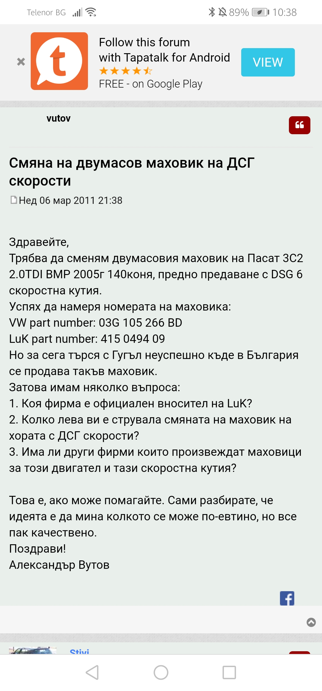

Маховика този ли е?

Колко ти искат за маховик и с какъв двигател си?

Такъв ми е маховика само че SACHS в комплект с болтовете https://www.avtochastionline24.bg/luk/7623307
Дойде за около 950 лева.
Двигателя е СВВВ
