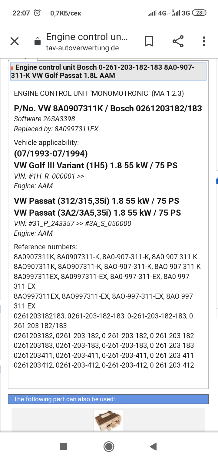

Как мислите има ли смисъл да сменям компа все още стои в колата от която взех мотора...при положение че пиновете са идентични като брой
ivan.cholakov2
Мнения: 17
Регистриран на: Чет 31 окт 2019 17:31
Автомобил: vw passat b4
Двигател: AAM 1994
Re: Пасат В4 1.8 ААМ 75 к.с. Компютър несъответствия
Мнениеот ivan.cholakov2 » Нед 02 фев 2020 22:10
Компа ми е Bosch 8А0 907 311 к успях да намеря нещо в нета ... надявам се да е полезно
