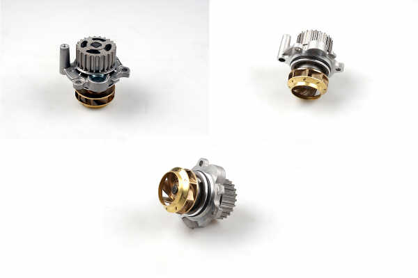

А водната помпа отделно ли е при тези двигатели 1.8 t или и тя се сменя с ремъка в комплект (както мисля че беше при голф IV, 1.6 SR)?

Водната помпа се задвижва от ангренажния ремък:

На по-старите 1,8т е отделно, на твоя е от горната снимка с ангренажа. Пак лично мнение е, че ресурса на помпата е поне двоен от на ремъка и бих я сменил, в краен случай ако протече или започне да вие, ама за 15г. и 8 лични автомобила не се е налагало нито веднъж.
