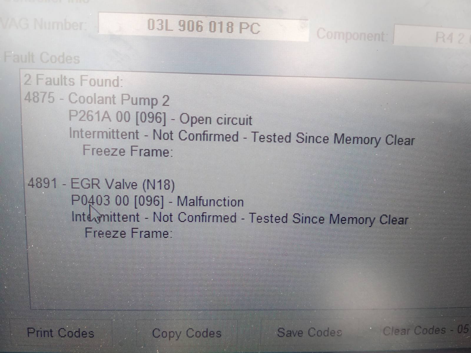

Колеги, ще ударите ли едно рамо за разчитане на две грешки?
Наложи се да сменя маслената помпа и шестограма.
Като вземах колата от сервиза, майстора ми каза, че излизат грешките от прикачения файл.
Колата е Пасат B7 2012г 2.0 tdi 4x4 170кс.
Благодаря ви и безаварийно ! :th_up

термостат
егр,софт изол , чистене или нов

Изтрил ли е тези грешки майстора? Провери след известно време дали отново се появяват.
И двете грешки са били моментни, непотвърдени. Първата е за охлаждаща помпа 2(предполагам е електрическа, знаещите да кажат), има отворена верига. Може да е протрит/закъсан кабел.
Втората се отнася до работата на вакумен клапан Н18, свързан е в системата за работа на ЕГР клапана. Той е проявил незправност, но тъй като е била инцидентна, не е ясно кога ще се появи. Както е писал иколегата, ако решиш го смени(той е капсусован), а ЕГР се чисти.

Сега изчисти грешките и другата седмица пак ще отида да видим дали са се появили отново.

Въпросната помпа от първата грешка се явява част от ЕГР системата, допълнителен охладител и отговаря за подържане на температурата в определени граници.
Това може да ти бъде от полза https://audibg.com/forum/index.php?/top ... nt-pump-2/
https://forums.ross-tech.com/showthread ... FFB-2-0-CR
Ако отново се появи грешката, проверете буксата на тази помпа и какво напрежение идва до нея.

Здравейте,
При повторна и след това още една - трета проверка, въпросните грешки ги няма.
Предполагам, че са се появили при смяната на термостатите преди време и са останали неизчистени от тогава.
Темата е за триене.
Благодаря ви !
