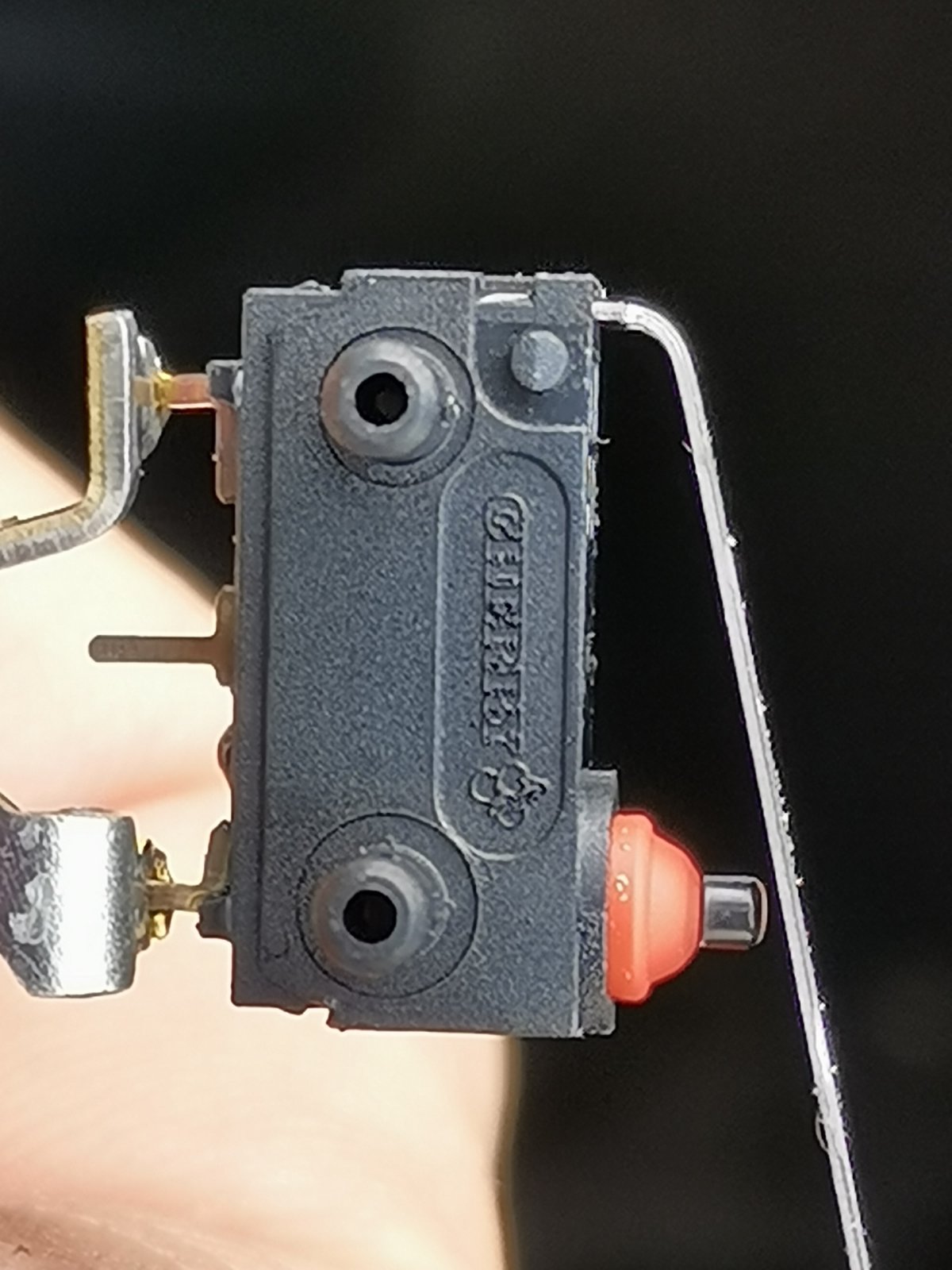

Re: Passat B7 Variant - Не свети в багажника и не показва, че е отворен капака
Мнениеот Larii » Пет 17 сеп 2021 18:19
Това е проблема в бравата на багажника е имам го същия. За сега не мога да намеря същото микроключ.
Иначе е 15 мин. работа.
Мнениеот Larii » Вто 28 сеп 2021 5:50
Нова полска брава е 60 лв. за Б6/Б7. След обиколката на няколко магазина и ровене в нета не откри същото ключе, факт струва около 1- 3 лв. Единствено намерих от Китаски сайт най-малко 100 бр. за поръчка. В крайна сметка не си струва разправията.
