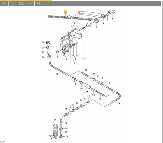

Ето схема:

Явно проблема е в 7, ама това не ми помага особено :)

номер 7 е с ое номер 3B9 998 754 струва около 30лв , само тръбичката и цицката мисля са включени
ето примерна снимка
