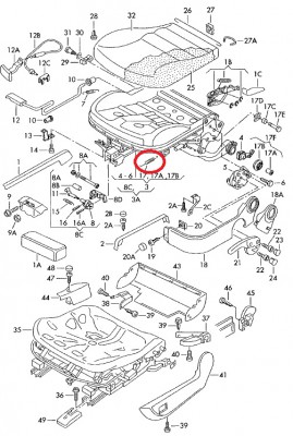

не съм на 100 % сигурен но мисля че се пада от страната на вратите на съответната седалка . закача се на едни супер малки краченца , ако не се лъжа на пластмасата на седалката . дефакто трябва да свалиш седалката за да я закачиш иначе е много неудобно и като незнаеш къде точно се слага ще ти е трудничко . сега може да ровна в етка-та да изкарам снимка

при мен падна от дясната седалка при посещение на автомивка... върнах се и им дигнах скандал, но те не се впечатлиха никак... мисля, че функцията на пружината е да дърпа седалката напред по шейната, като изтеглиш дръжката... сега трябва сам да си я дърпаш напред...

благодаря за схемата....а някой да знае как се разглобява седалката?

махат се пластмасовите капачета на релсите , след това в предния край на седалката се развиват 2 гайки и се вади назад седалката . има и 2 букси отдоло които се разкачат преди да я извадиш нацяло
