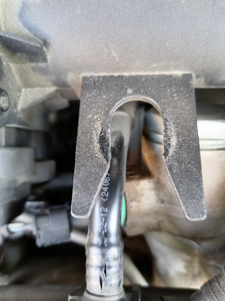

Провери за скъсани (напукани) вакумни маркучи, при мен също на бензин на студен двигател има драма, като грешка ми изписва, че е бедна сместа. При внимател оглед на вакумите, видяч че един е спукан, но не мога да го намера да го сменя, за да кажа дали е само от него. Странното при мен е, че на метан за сега няма проблем с бедна смес.

Този маркуч от снимката съм си го сменял лично, като съм го направил значително добре. Не вярвам от него да е проблема, но и аз търся оригинален да го сменя.
Ще трябва да проверя инжекторите за запушване/зацапване/лошо разпръскване - все пак колата почти не се кара на бензин и е допустимо там да има проблем.
Благодаря за съвета, все пак.
