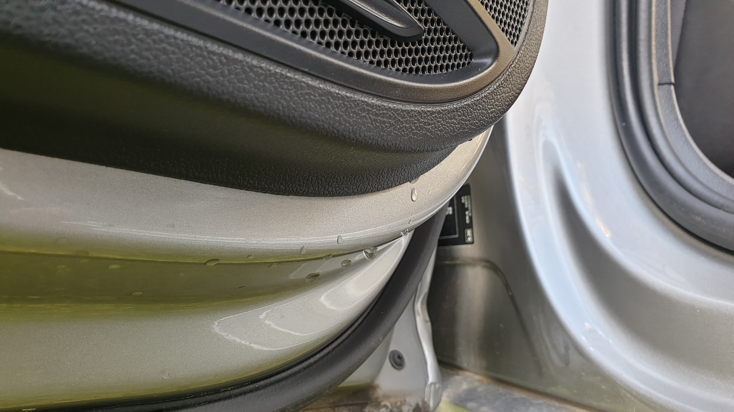

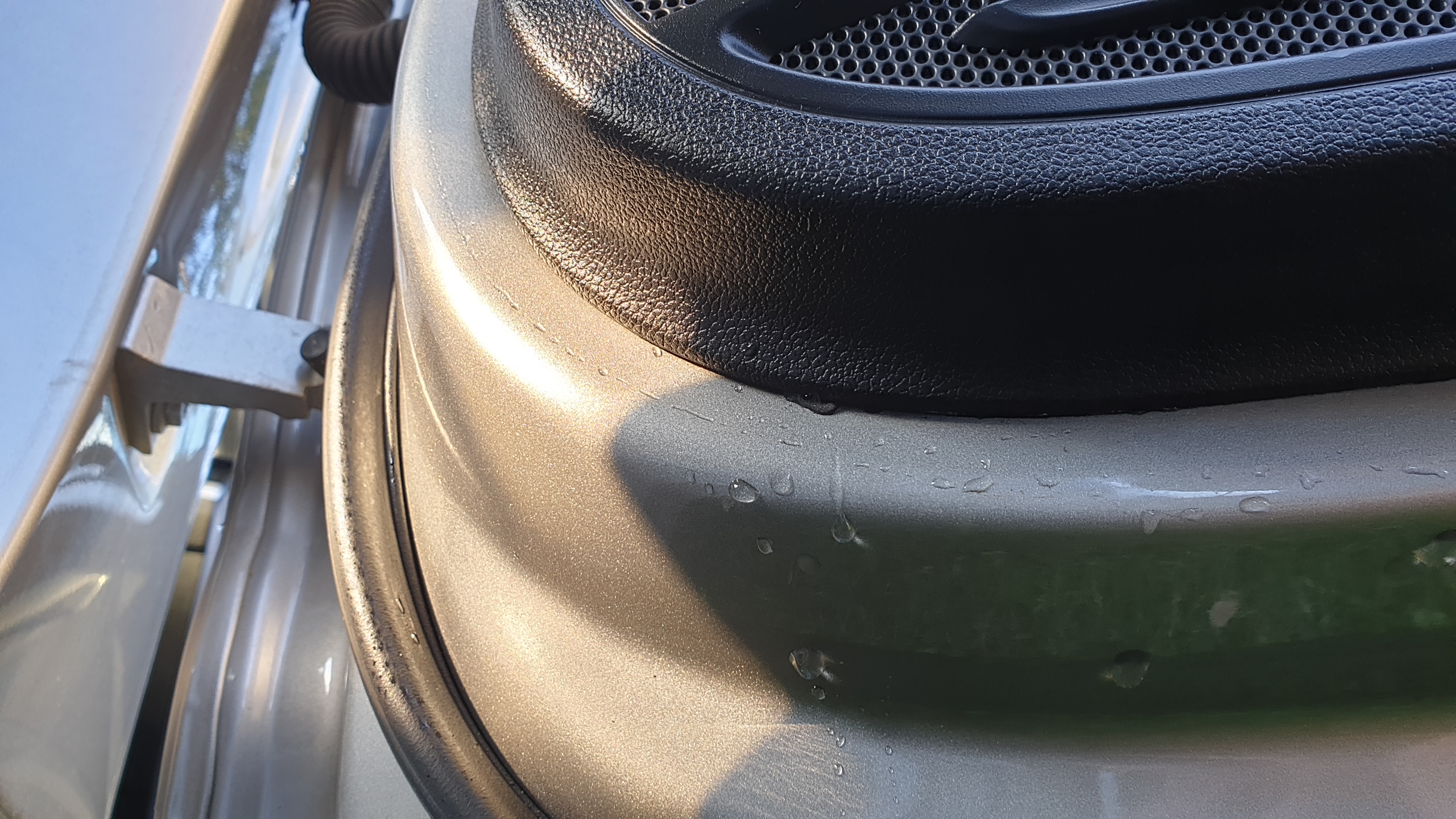

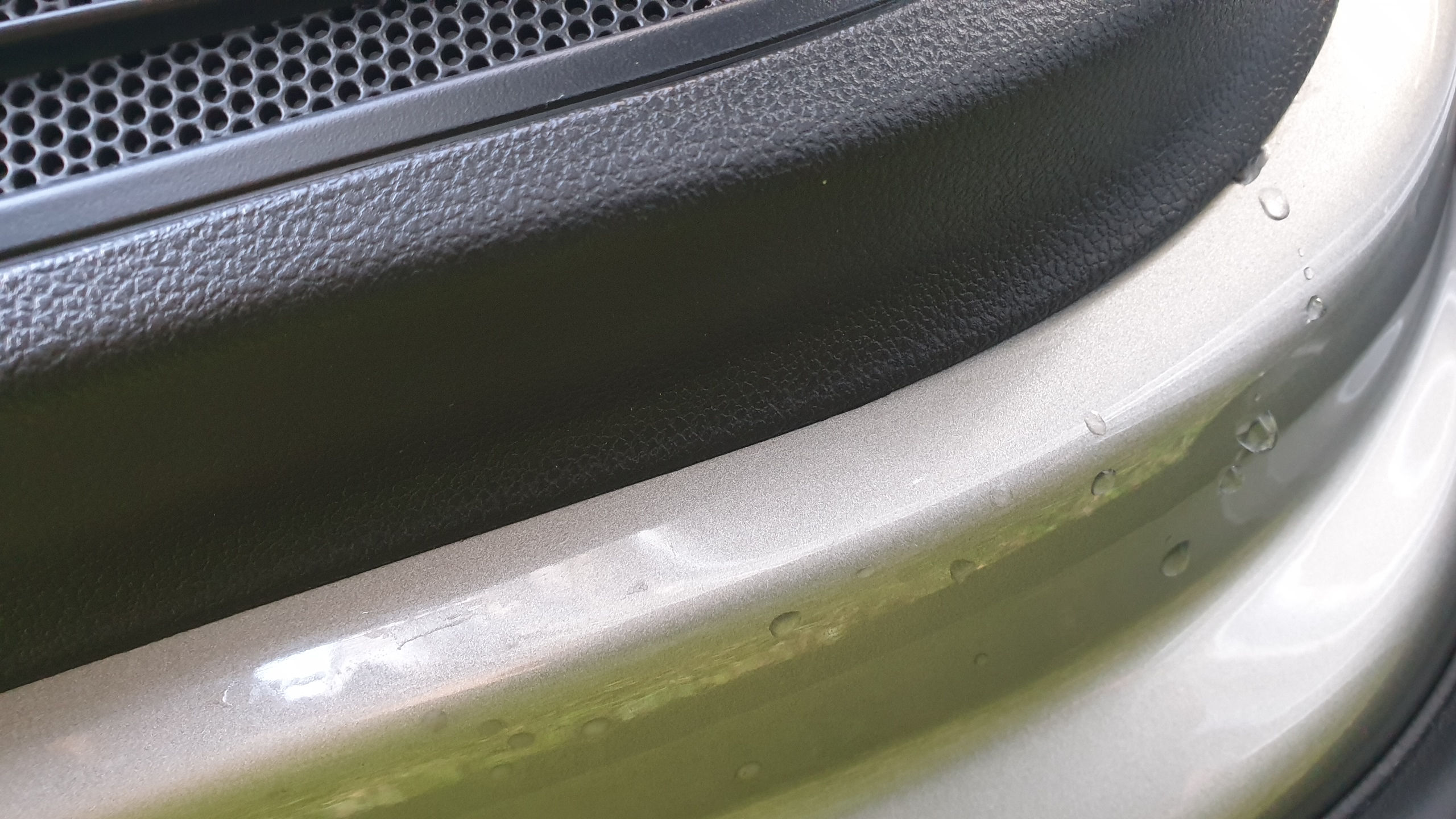

Здравейте. При силните дъждове забелязах, че от задната лява врата е влязла малко вода. Като търсих възможната причина установих, че водата която се стича от стъклото към процепа в който се сваля леко прониква между кората и вратата. Същото е при задна дясна врата. Някой има ли подобни наблюдения?

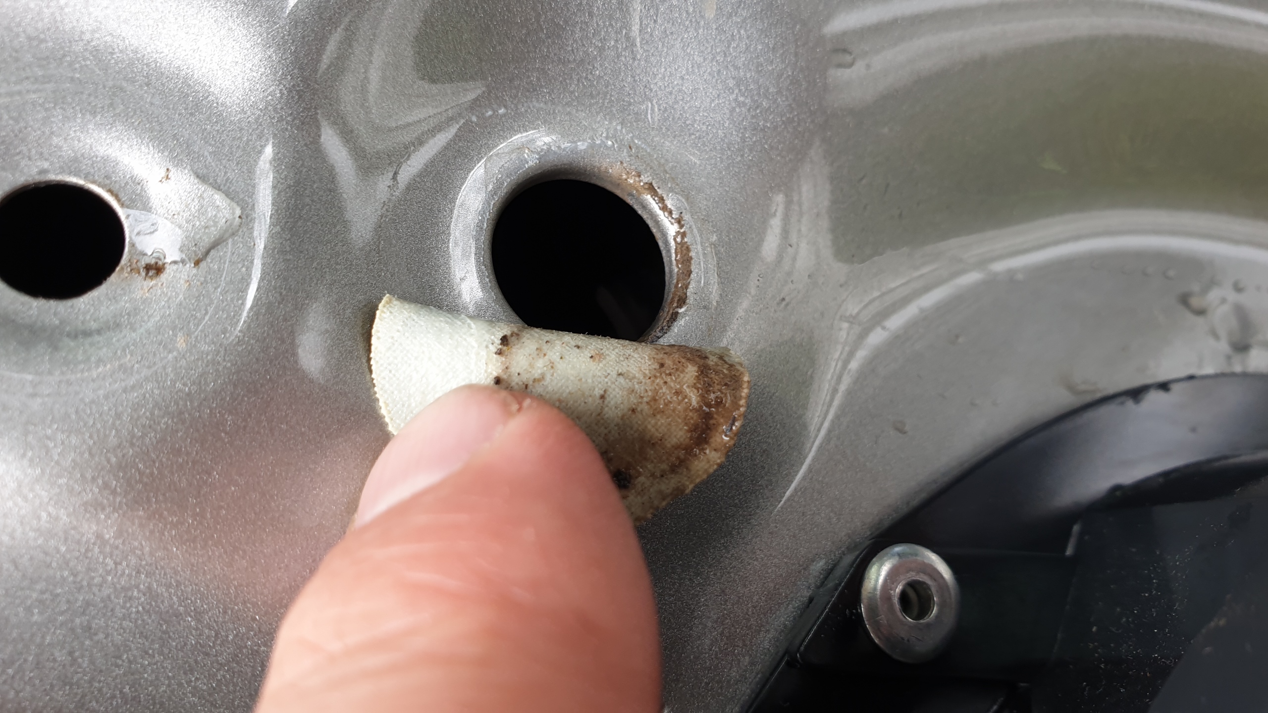

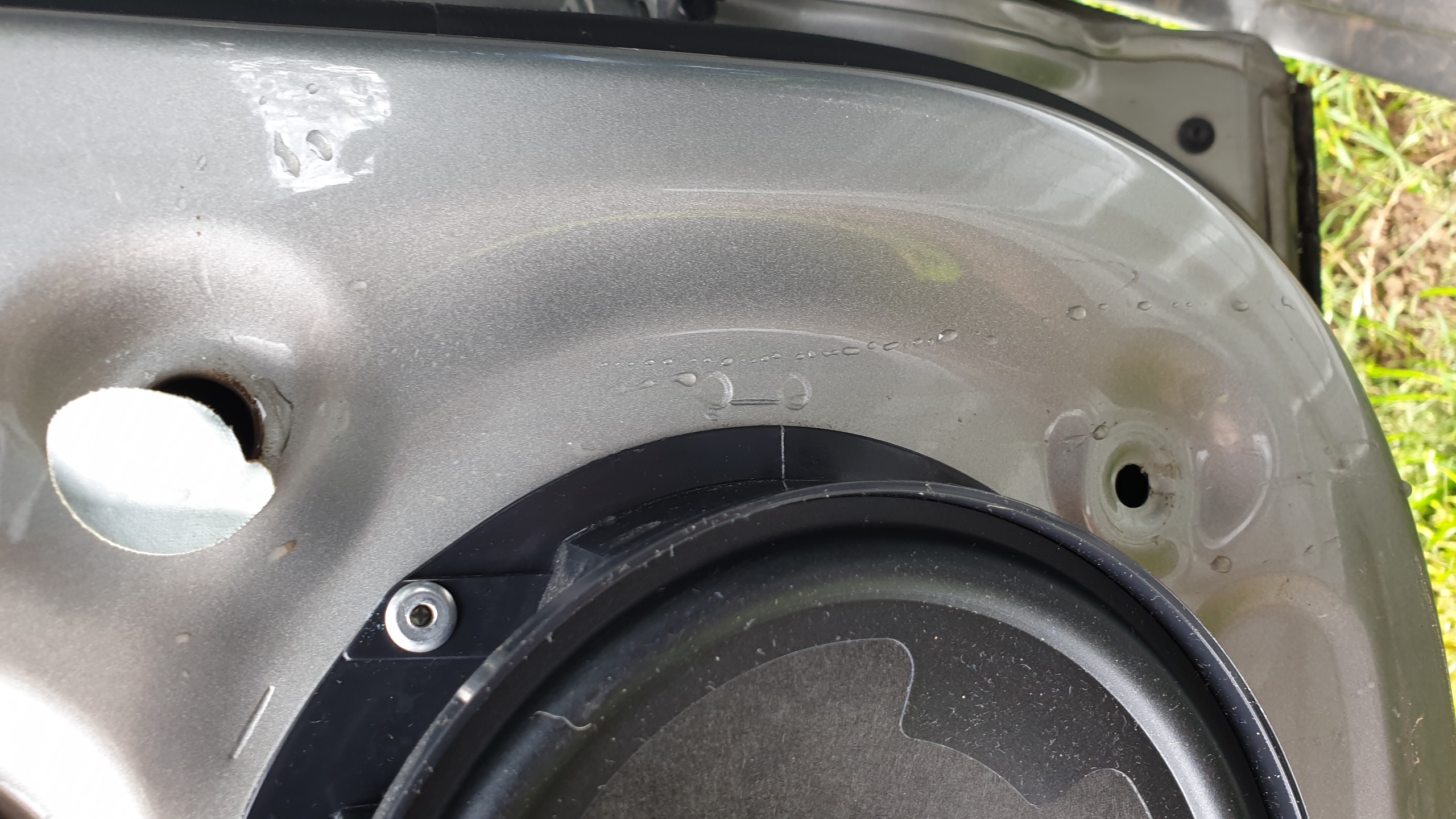

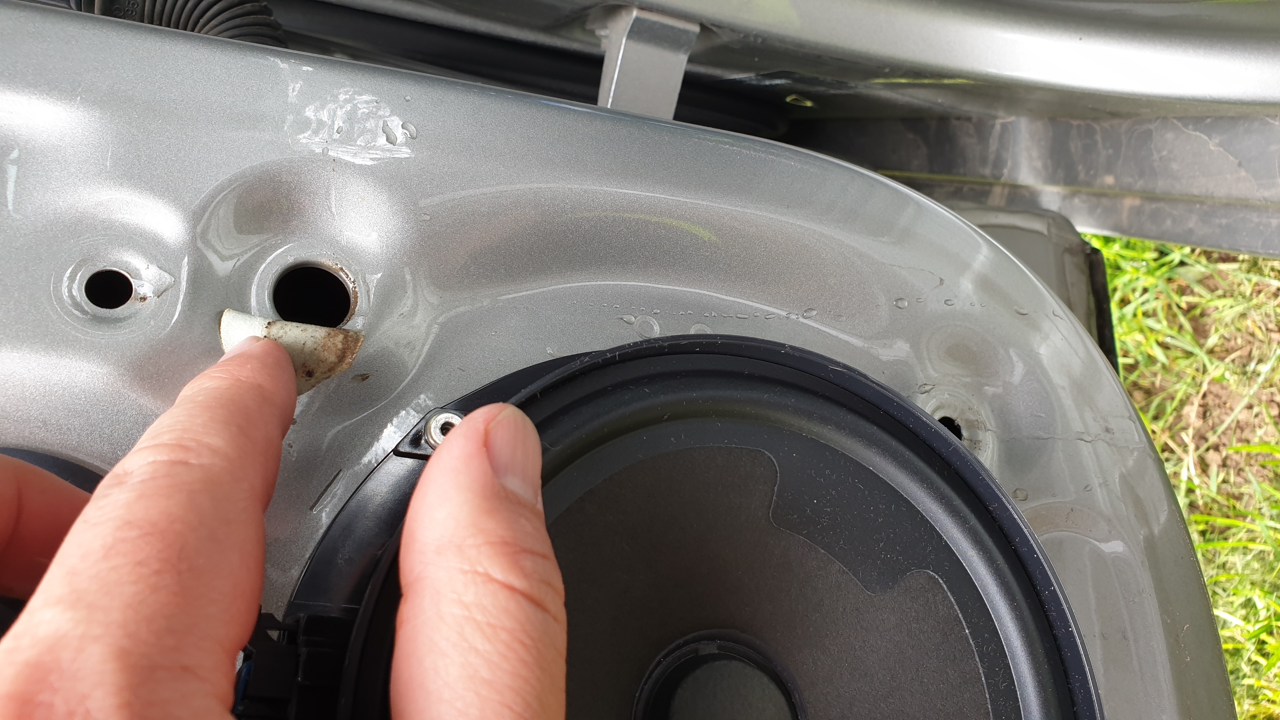

Мнениеот dandrv » Нед 02 май 2021 14:04
Ето и причината - технологичен отвор на вътрешната ламарина на вратата. Запушен с лепенка фабрично, но явно от там се стича водата и лепенката е поддала с времето. Запълних отвора със силикон. Същото положение беше и с другата задна врата.

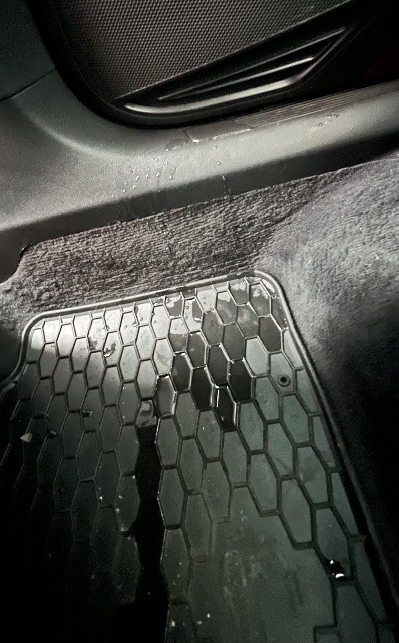

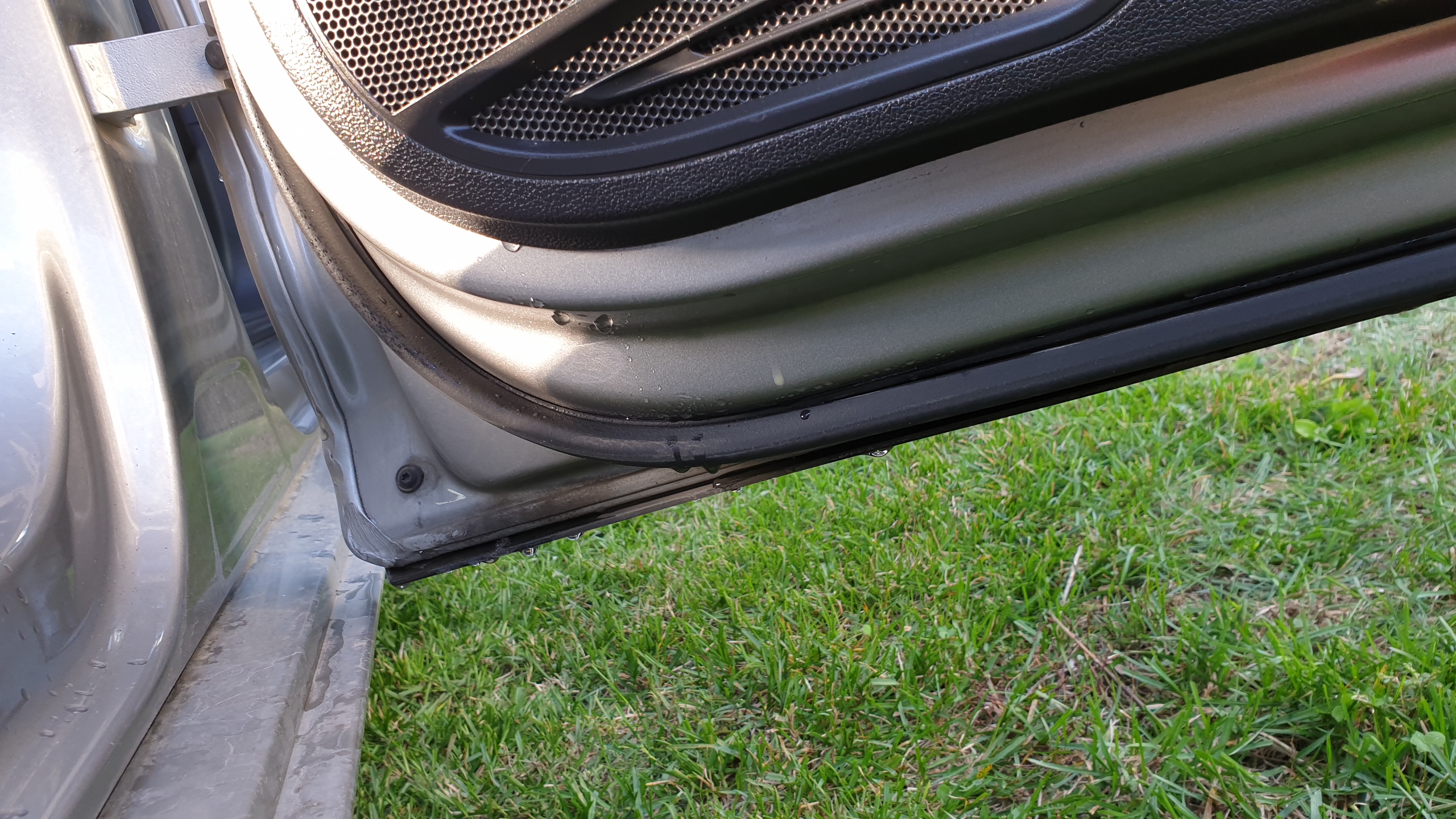

Здравейте!
Аз имам подобен проблем със задна дясна врата. Вече за втори път забелязяам вода на стелката и целия и под нея, а наскоро смених задните говорител, защото десния беше заминал. Кой знае колко време влиза леко водичка. Дайте насоки къде да търся проблема.
