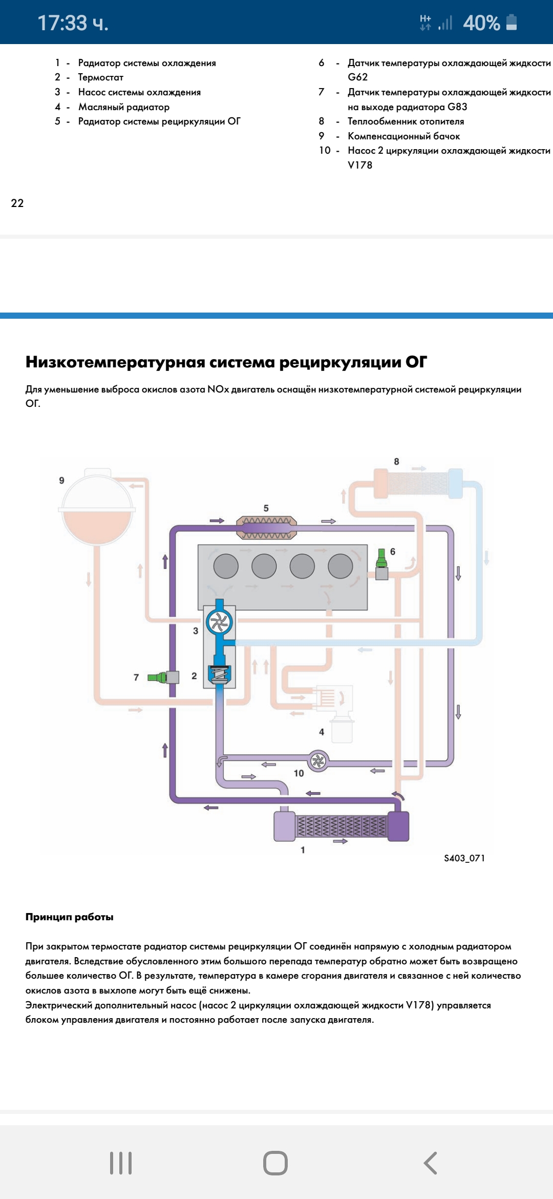

Електрическата водна помпа не върти антифриза през двигателя, а през системата за рециркулация.

При кои мотори са две и при кои една?
batjoro
Мнения: 169
Регистриран на: Вто 14 мар 2006 15:55
Re: Работеща перка на радиатора при изключен двигател Passat B8
Мнениеот batjoro » Пет 20 ное 2020 21:19
EURO 6d e на снимката. Но дали и предни EURO - не знам.
