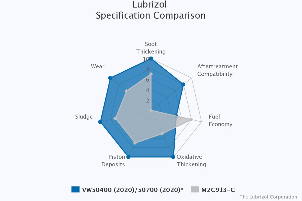

jordan17772 написа:След доста четене стигнах до извода, че това масло превъзхожда доста от изискванията, които вървят с 504 00 и 502 00.
Castrol EDGE Professional A5 5W-30 отговаря на изискванията на спецификация Ford WSS-M2C913-C, а оптималната спецификация за твоя двигател е VW504 00:
Ford WSS-M2C913-C vs VW507.jpeg (48.5 KиБ) Видяна 2456 пъти

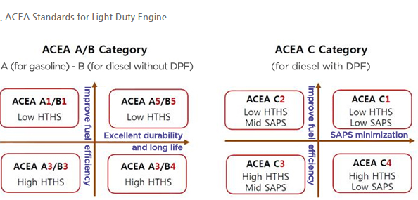

jordan17772 написа:Първо ACEA A5/B5 отговарят на ACEA A3/B4
Това са различни спецификации и не отговарят една на друга. Ако си отговаряха, то АСЕА щеше да премахне едната от тях, както направиха с A1/B1, която вече не съществува.
jordan17772 написа:Второ API SN е сходна с ACEA C2 и C3, даже надвишава изискванията им и е въведена 2010 година.
API SN е типично "бензинова" спецификация, а ACEA C2 и C3 са типично "дизелови" спецификации и въобще не са сходни.
jordan17772 написа:Направо се чудя, да го точа ли
Не е необходима смяна, но не препоръчвам употреба над 150 моточаса.

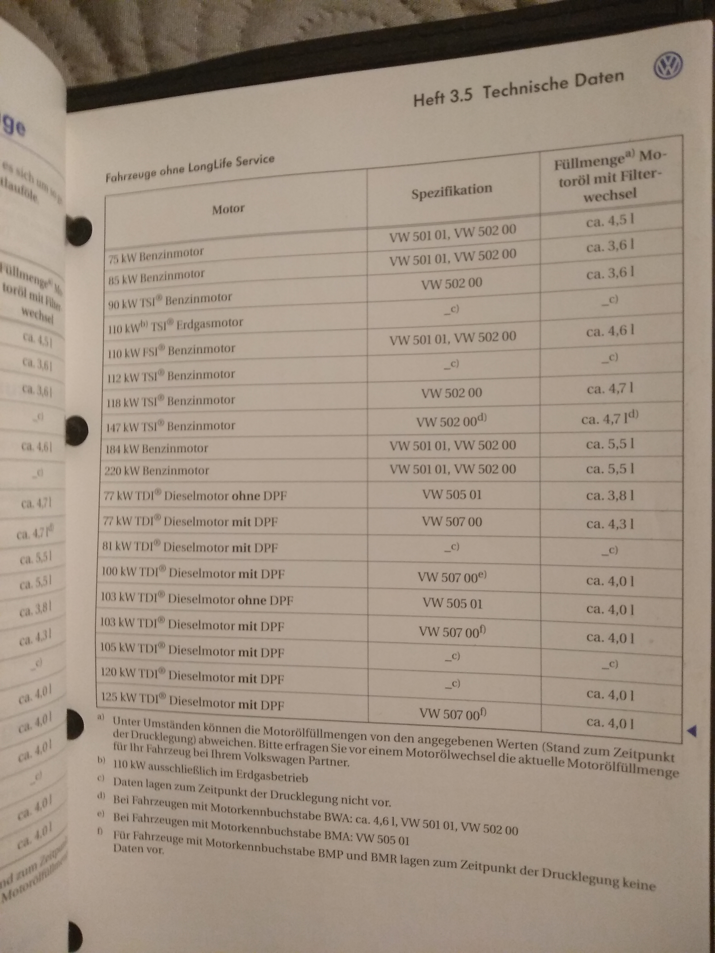

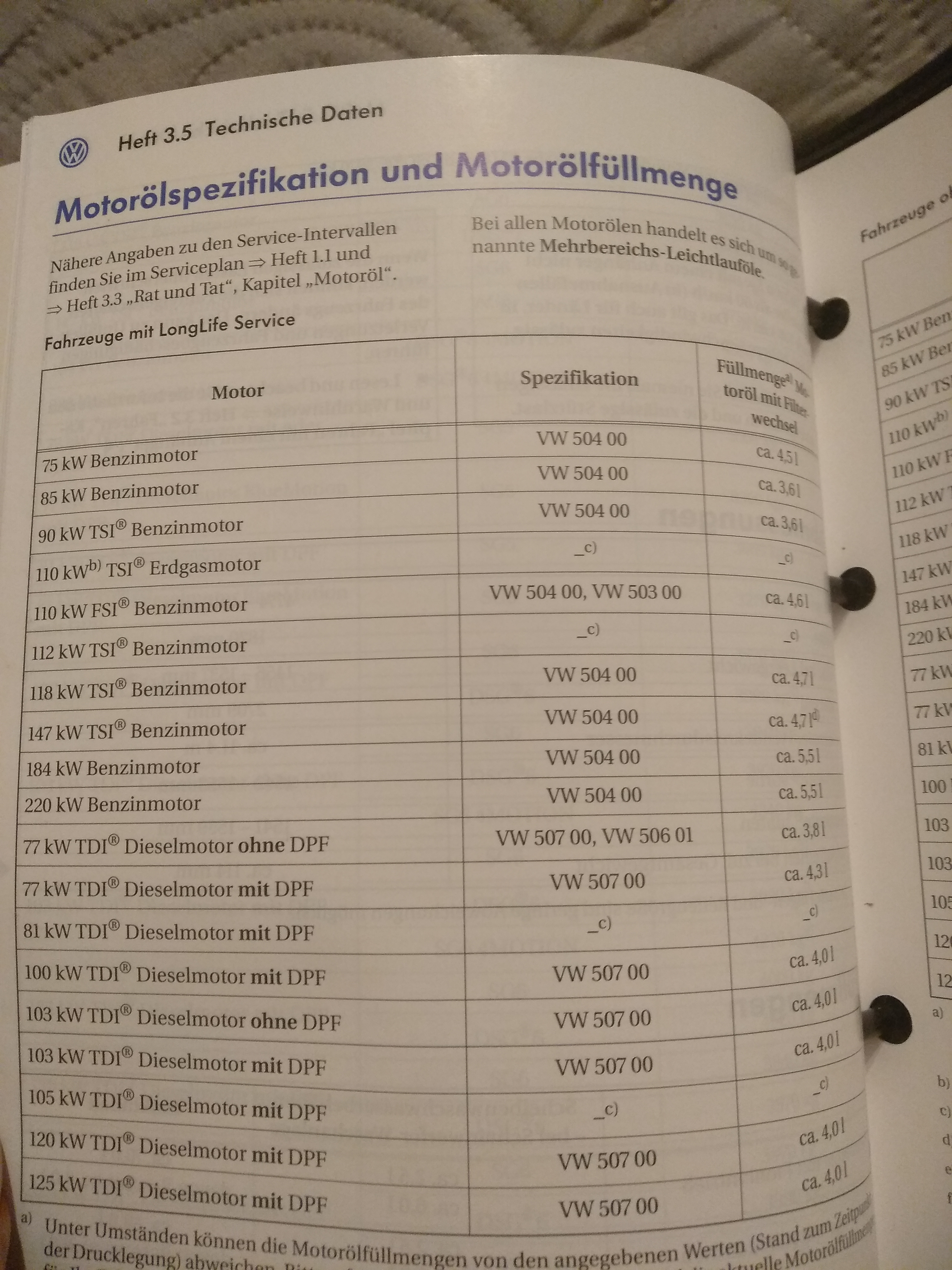

Еми щом колегата Кайзен казва 150 часа след половин година ще го сменя. За мен това са макс 5к километра. Идеята беше дали да бързам с източването му или да покарам известно време. За всички 504 масла ли се препоръчва смяна на макс 300 часа или 15к километра? Между другото в книжлето за колата ми пише, ако колата не се обслужва на Лонг лайф сервизни интервали може да използвам масло 502 00. Мога да снимам даже. :smile.
