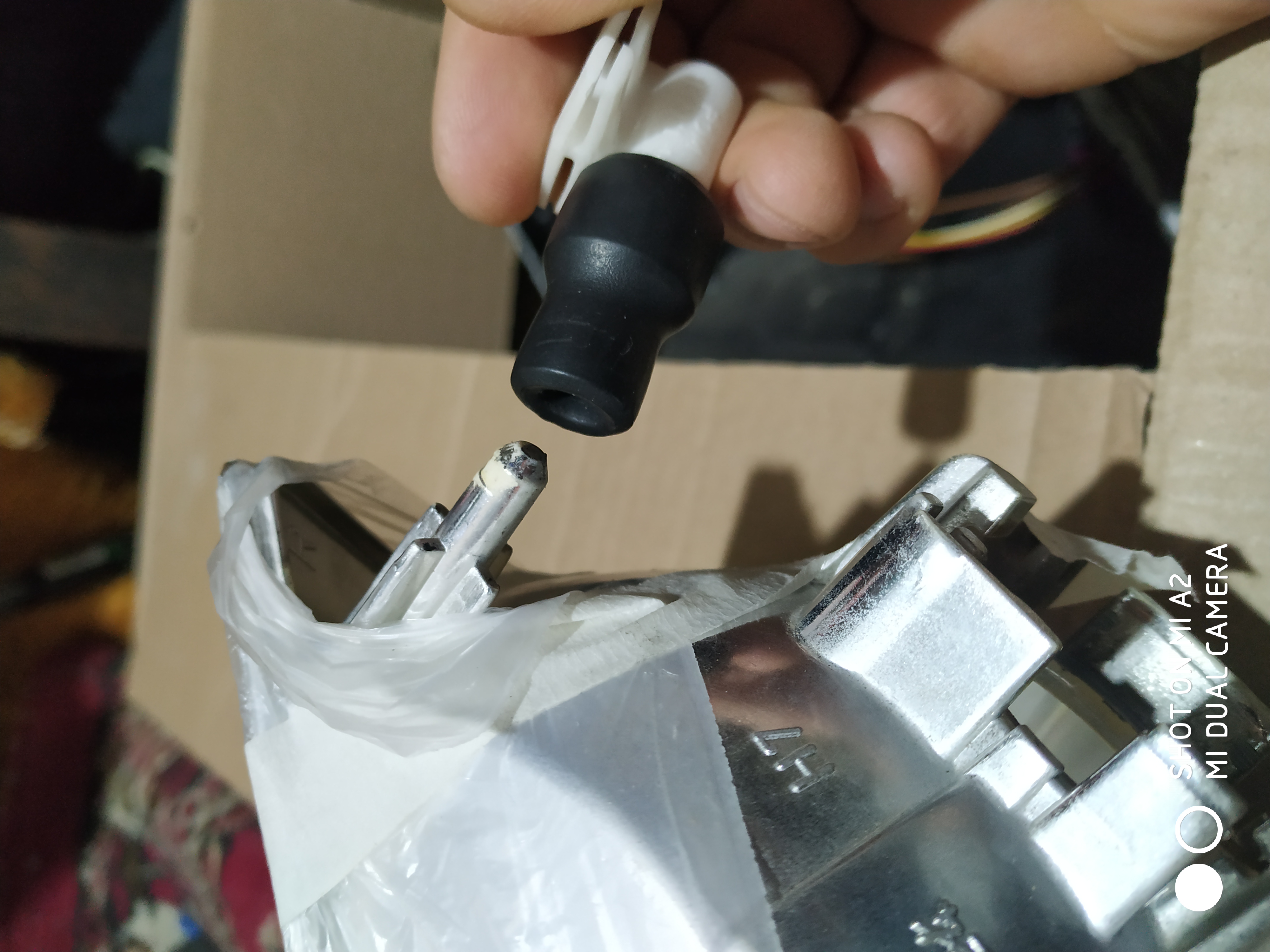

Здравейте колеги и за много години. Имам 2 комплекта фарове за пасат б5 98 г. И в двата комплекта има по 1 счупен фар, или по-скоро по един фар със счупени регулатори (или както се казва). На единия от комплектите (TYC) регулаторът е пластмасов
, а на другият (Hella) е гумен който свързва плъзгач като от TYC (но не с ябълка на края) с рефлекторът
. Някой има ли представа от къде мога да си закупя подобни регулатори за да си ремонтирам фаровете, или пък някаква насока как мога да си ги "побългаря".

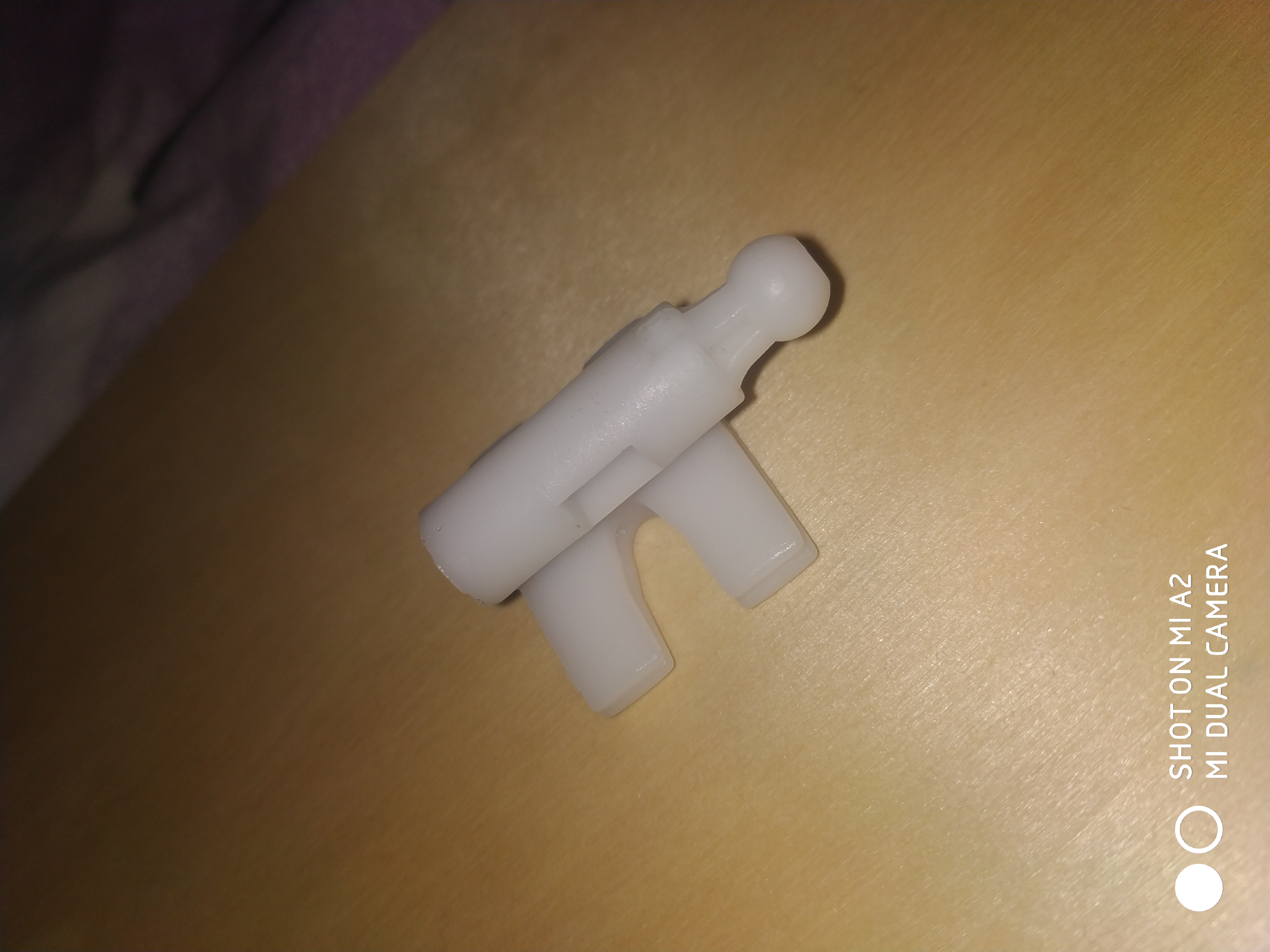

Имах счупена ябълка като на първата снимка- оригинален ксенон...рапробиване по оста фрезенк в ябълката винт М3 и квадратна гайка в прореза....става здраво...чупят се при опит за реулиране след крайното положение.... аз не можах да я намеря като резервна част...

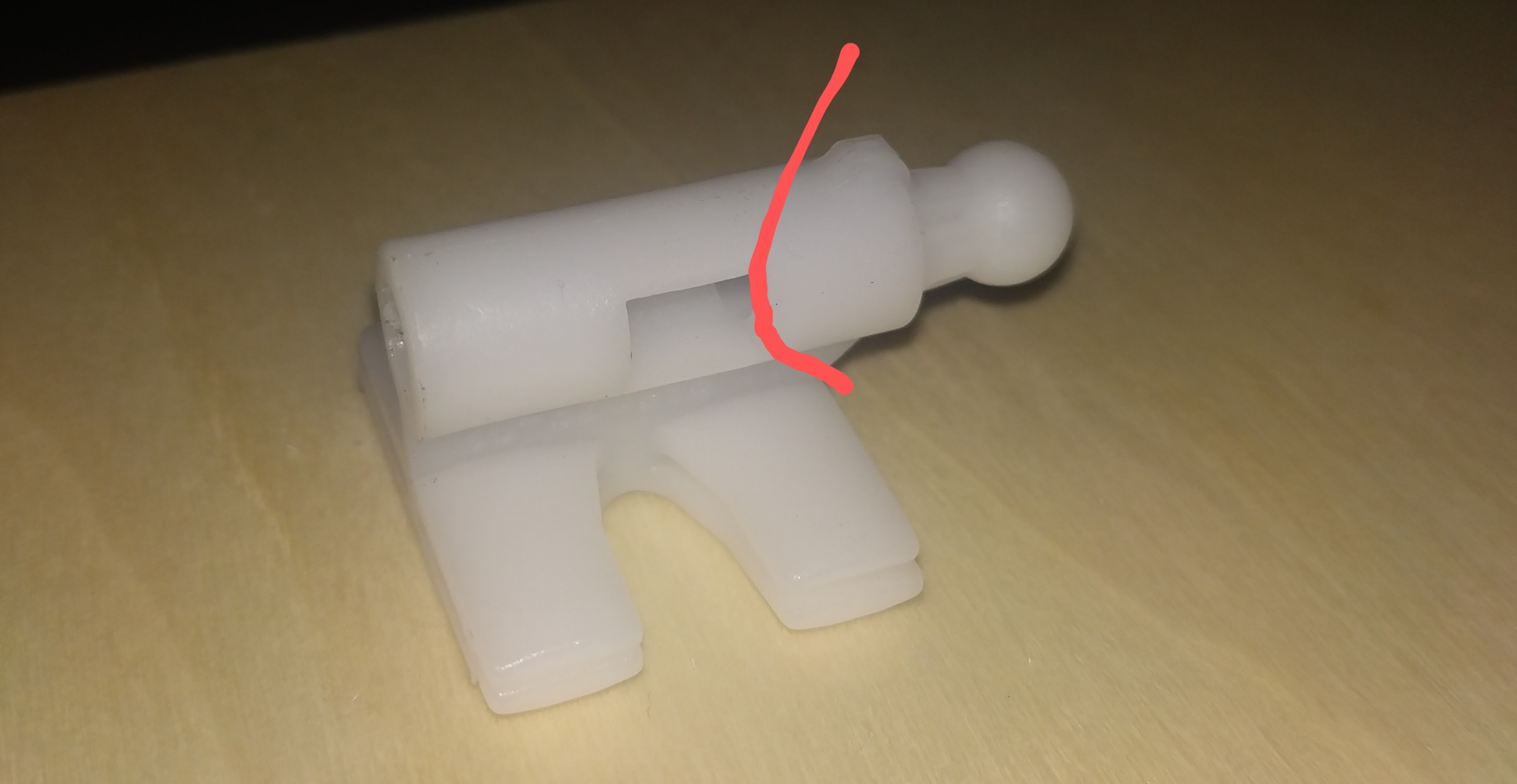

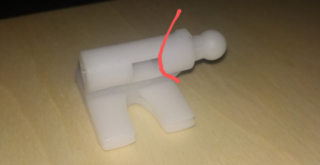

Проблемът е че моят плъзгач се е счупил чак до тук, не е само ябълката
и няма как да завинтя болт вътре, тъй като ще пречи на вита който е за регулиране. Чудех се дали ще е възможно по здравия плъзгач да се направи нов с 3D принтер (не съм сигурен обаче дали някой ще се захване да направи 3D модел и да го принтира)

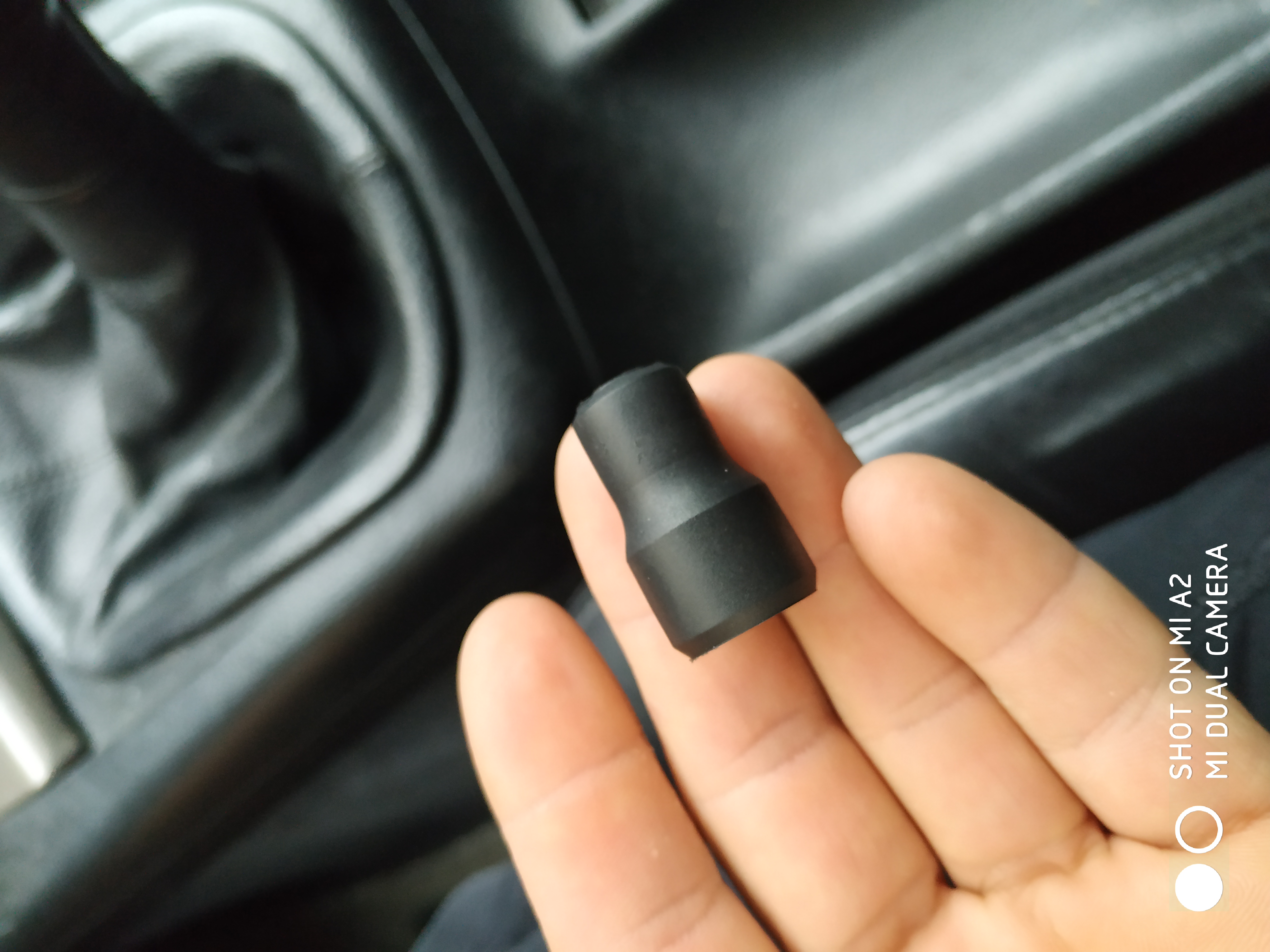

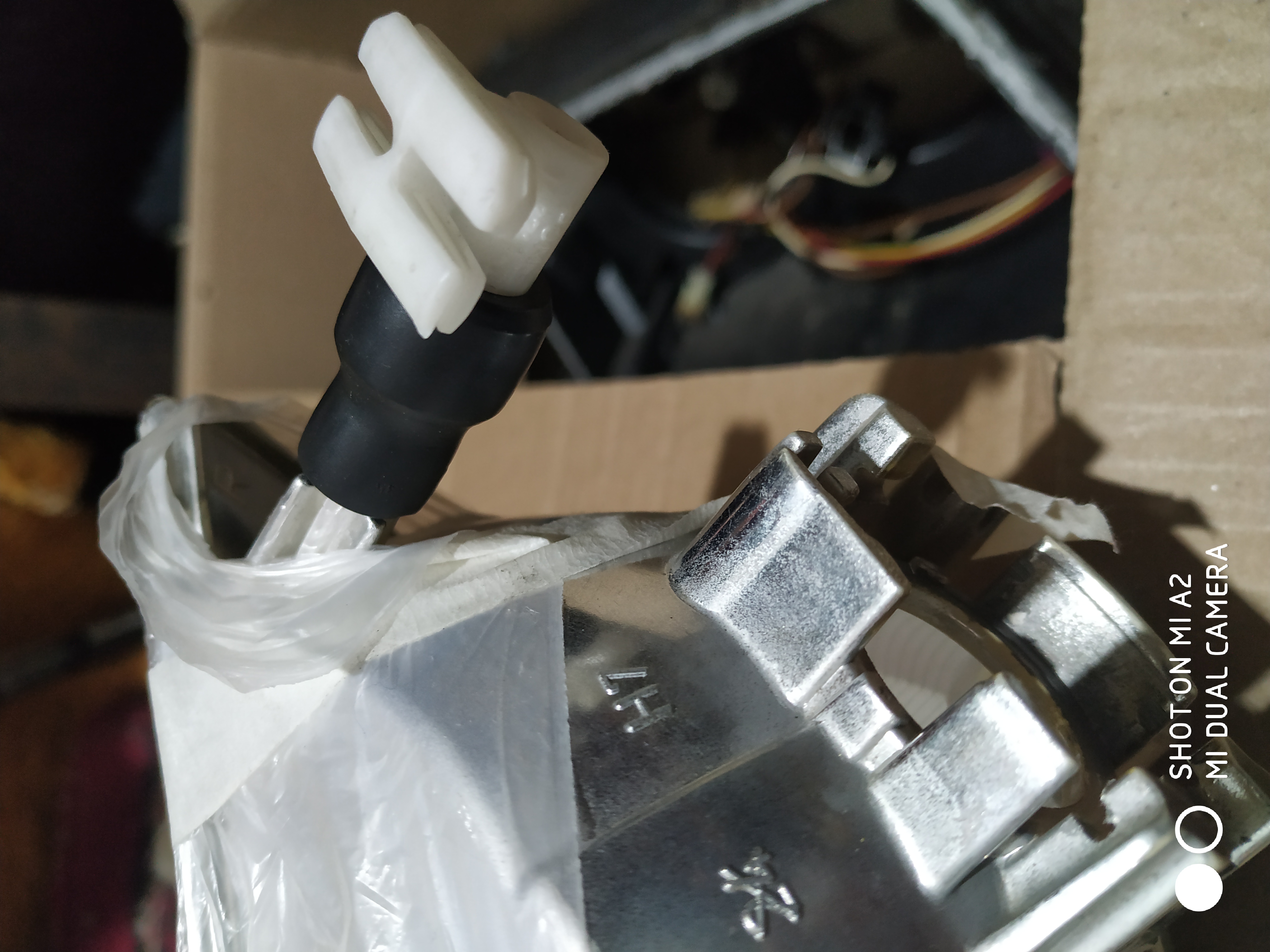

Докато за гумения който е от оригинална Hella и се поставя така
мислех вариант да си направя същия детайл но от алуминий и да го залепя с някакво здраво лепило за плъзгача и рефлекторът. Притеснява ме факта, че алуминият се влияе от топлината и се разширява и може би не е удачен вариант.
