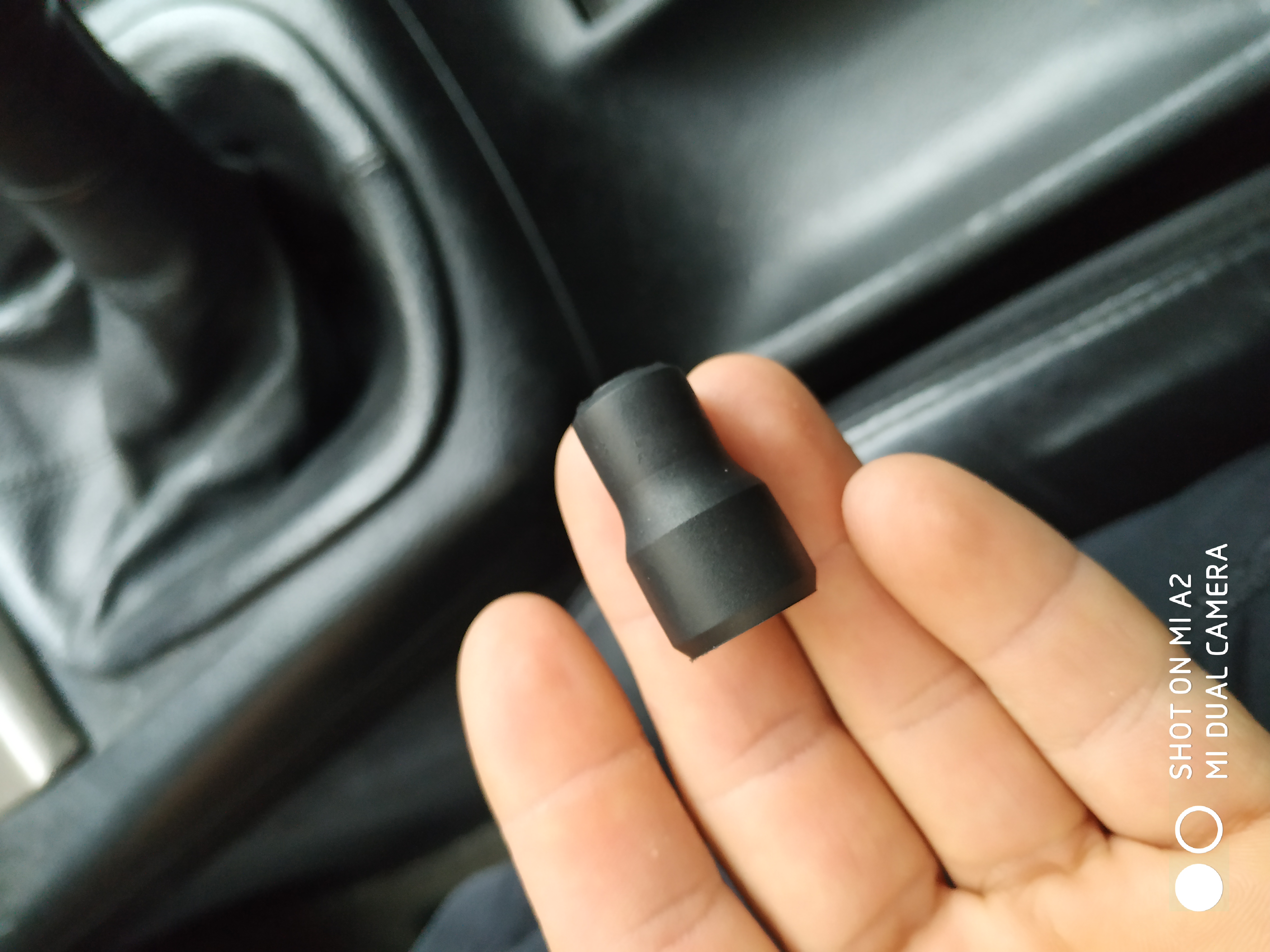

Здравейте колеги и за много години. Имам 2 комплекта фарове за пасат б5 98 г. И в двата комплекта има по 1 счупен фар, или по-скоро по един фар със счупени регулатори (или както се казва). На единия от комплектите (TYC) регулаторът е пластмасов
, а на другият (Hella) е гумен който свързва плъзгач като от TYC (но не с ябълка на края) с рефлекторът
. Някой има ли представа от къде мога да си закупя подобни регулатори за да си ремонтирам фаровете, или пък някаква насока как мога да си ги "побългаря".

Проблемът е че моят плъзгач се е счупил чак до тук, не е само ябълката
и няма как да завинтя болт вътре, тъй като ще пречи на вита който е за регулиране. Чудех се дали ще е възможно по здравия плъзгач да се направи нов с 3D принтер (не съм сигурен обаче дали някой ще се захване да направи 3D модел и да го принтира)
Докато за гумения който е от оригинална Hella и се поставя така
мислех вариант да си направя същия детайл но от алуминий и да го залепя с някакво здраво лепило за плъзгача и рефлекторът. Притеснява ме факта, че алуминият се влияе от топлината и се разширява и може би не е удачен вариант.
