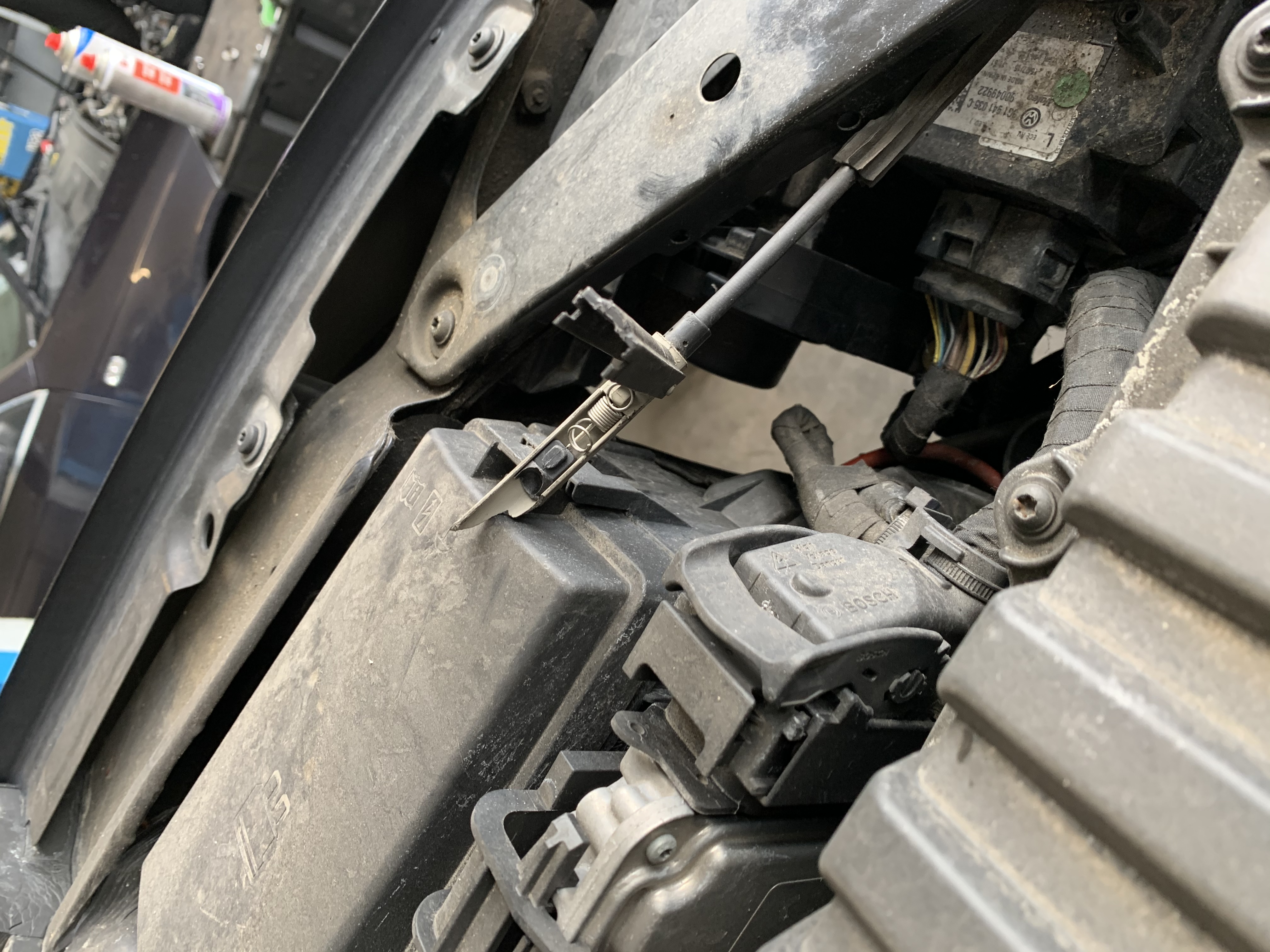

Сега разгледах как е положението и единственото, което ми хрумва е да се откърти решетката.
Давам снимка на самия механизъм.
Предполагам, двата болта (торкс и гледат напред), ще откачат пантата и дадат възможност да се надигне малко. След което да се освободи някак.
Ето и клипче, да видиш какво представлява решетката и пантата как седи.

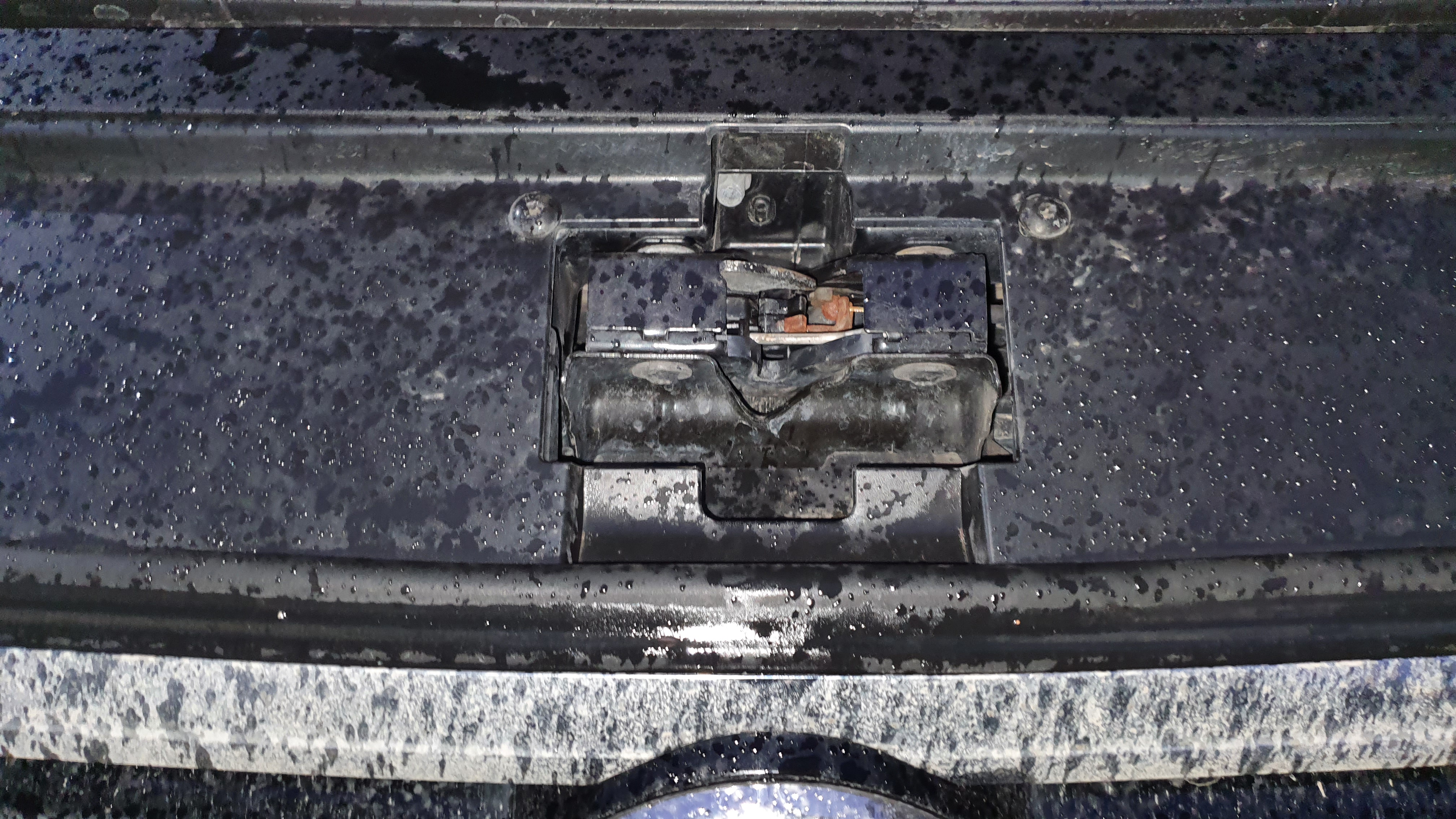

Re: Скъсано жило преден капак Passat B8
Мнениеот group® » Съб 20 фев 2021 19:44
Не се къса. Откача се.
Колегата е писал, че вътре е закачено.
Откачено е от пантата.
Ако зумнеш снимката, ще видиш ръждивата джаджа и топчето на жилото. Там е проблемът на 95%
